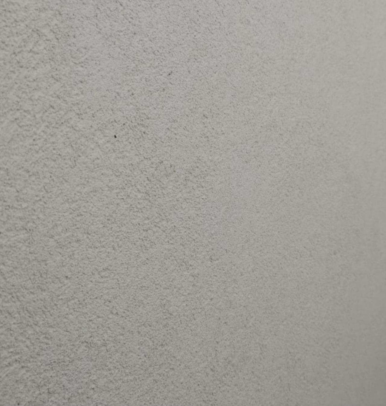

So sieht die Grundstücksgrenzmauer unseres Nachbarn aus:
2020/2020100884608.png

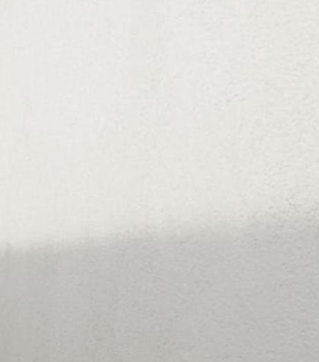

Im vergleich dazu unsere Mauer mit Schauseitenverkleidung:
2020/20201008467933.png
  •  BAULEItEr
8.10.2020  (#5)
xilinx schrieb: und Toleranzen gibt es auch
Gibts da wirklich sowas wie Toleranzen beim Grenzabstand?

Die Schauseitenverkleidung muss man nicht "sehen" - man kann verkürzt gesagt sein Haus einfach 7cm "größer" bauen (sofern man ohne die 7cm rein rechnerisch die OIB Werte einhält)

Das bedeutet für meinen konkreten Fall, falls mein Nachbar auf deren Grenzmauer keine Schauseitenverkleidung gebaut hat, ist das Haus nicht genehmigt da:
0,081m (2,849m[akt. Abstand] + 7cm[Schauseitenverkleidung] = 2,919m) mit zu wenig Abstand zur Grundstücksgrenze gebaut worden ist.
Versteh ich das so richtig?
Im Einreichplan steht 3.0m zur Grenzmauer der Nachtbarn. d.h. diese 3m sind dann korrekt falls beide diese Schauseitenverkleidung haben? Sind diese 3m laut einreichplan nicht fassade(Haus) zu fassade(Mauer)?

die 3m (bzw. in dem Fall 2,93m) sind ja normalerweise zur Grundgrenze einzuhalten. Da sollte es ja ganz egal sein wie der Nachbar gebaut hat (wenn man davon ausgeht dass er auf seinem Grundstück geblieben ist). Zu berücksichtigen wären "seine" 7cm aus meiner Sicht nur wenn diese auf eurem Grundstück stehen.
