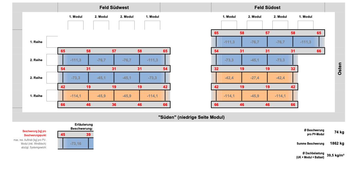

Das es vielleicht auch für andere Interessant ist ein Ballastierungsbeispiel eines Flachdaches (2 Stöcke - grob 7m Höhe bis zur Attika  , normale Lage in einer Siedlung , kein Berg/Tal - Anlagengröße 3,25kWp mit 330W Modulen)
2020/20201012440243.png
Nimm das Modul an mit 20kg(1,7m2) und das Montageystem mit 8kg/m2 + Ballastierung und du kannst Dir dein Gewicht/m2 grob durchrechnen.
Achtung: Ballastierungsberechnung hängt immer von den Standort/Hausgegebenheiten UND dem Montagesystem ab. Bei dem ifix System ist halt sehr viel auf Windoptimierung gemacht worden damit die Ballastierung geringer ausfallen kann.
