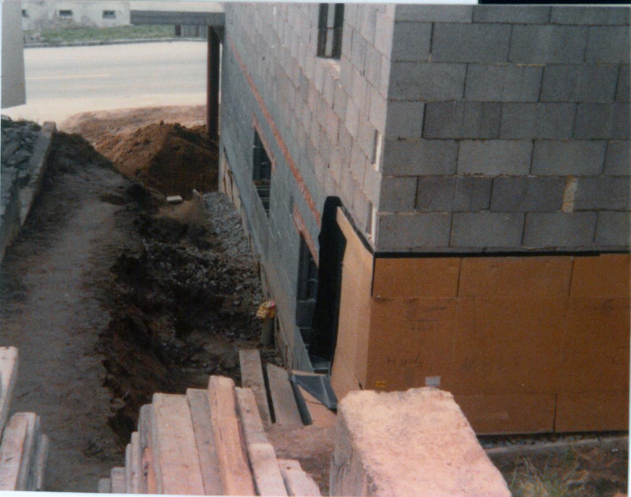

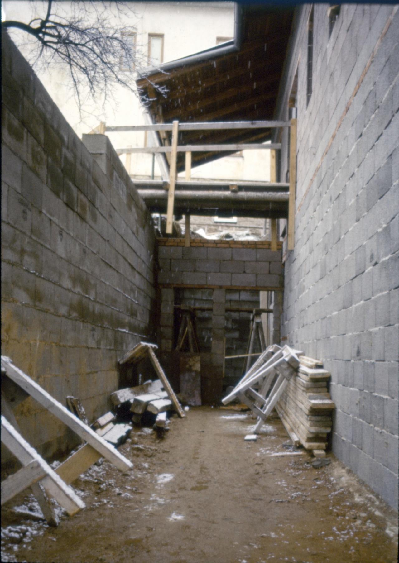

Wie schon einen Beitrag zuvor erwähnt beginnen wir mit der Sanierung eines Hauses BJ 1978. Im Keller gibt es 2 nasse Wände. Das untere Stockwerk ist auf der Rückseite bis über die Kellerdecke unter der Erde. Nun haben wir alte Fotos gesichtet und die haben es irgendwie in sich:
2020/20200928626337.jpg
2020/20200928447910.jpg
Das dürfte die gesamte Abdichtung und "Isolierung" sein. Die 2 Wandstücke die richtig nass sind könnten wir relativ leicht ausgraben und trocken legen sowie mit XPS dämmen. Aber das ganze Haus rundherum ausgraben ist dann doch schon ganz schön viel 😕 Bisher hält der Rest dicht, aber wenn ich mir die scharfkantigen Steine so ansehe die die als Drainage verwendet haben ist das wohl nur eine Frage der Zeit bis die Folie oder was auch immer die da genommen haben durch ist. Soweit man das auf den Bildern sieht ist da an der Wand auch nirgends was angestrichen 😨 und der Karton dürfte schon lange "weg" sein.
Hier bin ich für Meinungen wirklich dankbar da wir schon mit Baufirmen und Architekten gesprochen haben und von - gar nix machen - bis - ausgraben - alles dabei hatten.

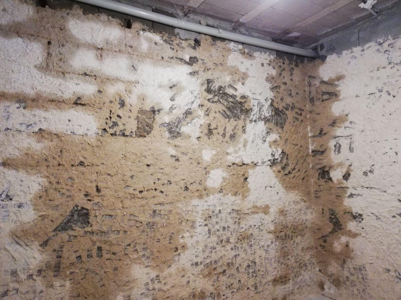

So sehen die Wände übrigens innen aus wo es "nass" ist.
2020/20200929991940.jpg
2020/20200929217056.jpg
Putz haben wir jetzt runtergenommen weil der eh hinüber war.

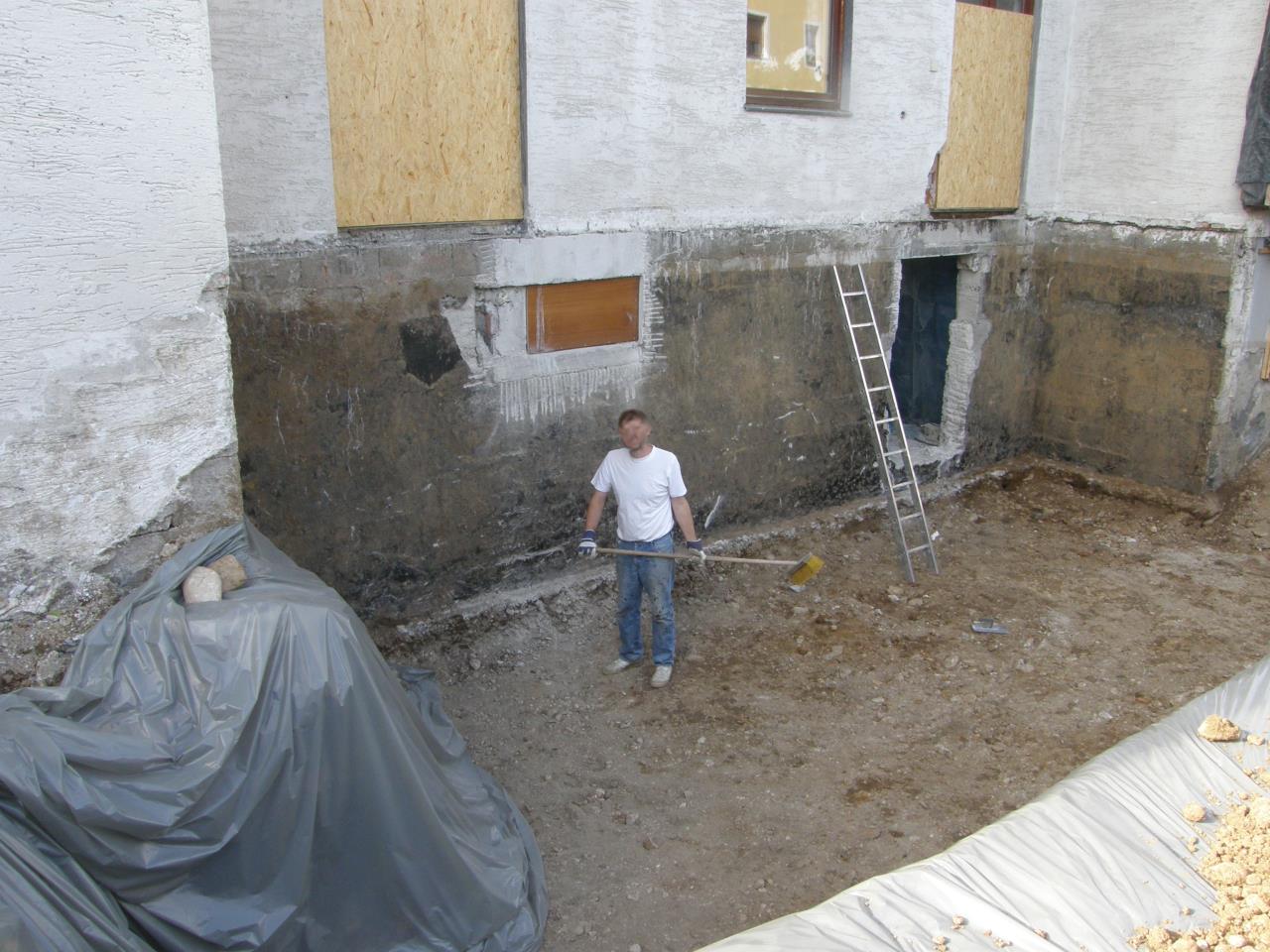

Also erstens sind es eher nur 2.5m auf 10m Länge und der Baggerer, der 10m 9h lang hinterfüllt, der darf bei mir nicht fahren, sondern muss noch mal üben gehen. Wenn man natürlich nur mit einem Minibagger zufahren kann, ist das etwas anderes.

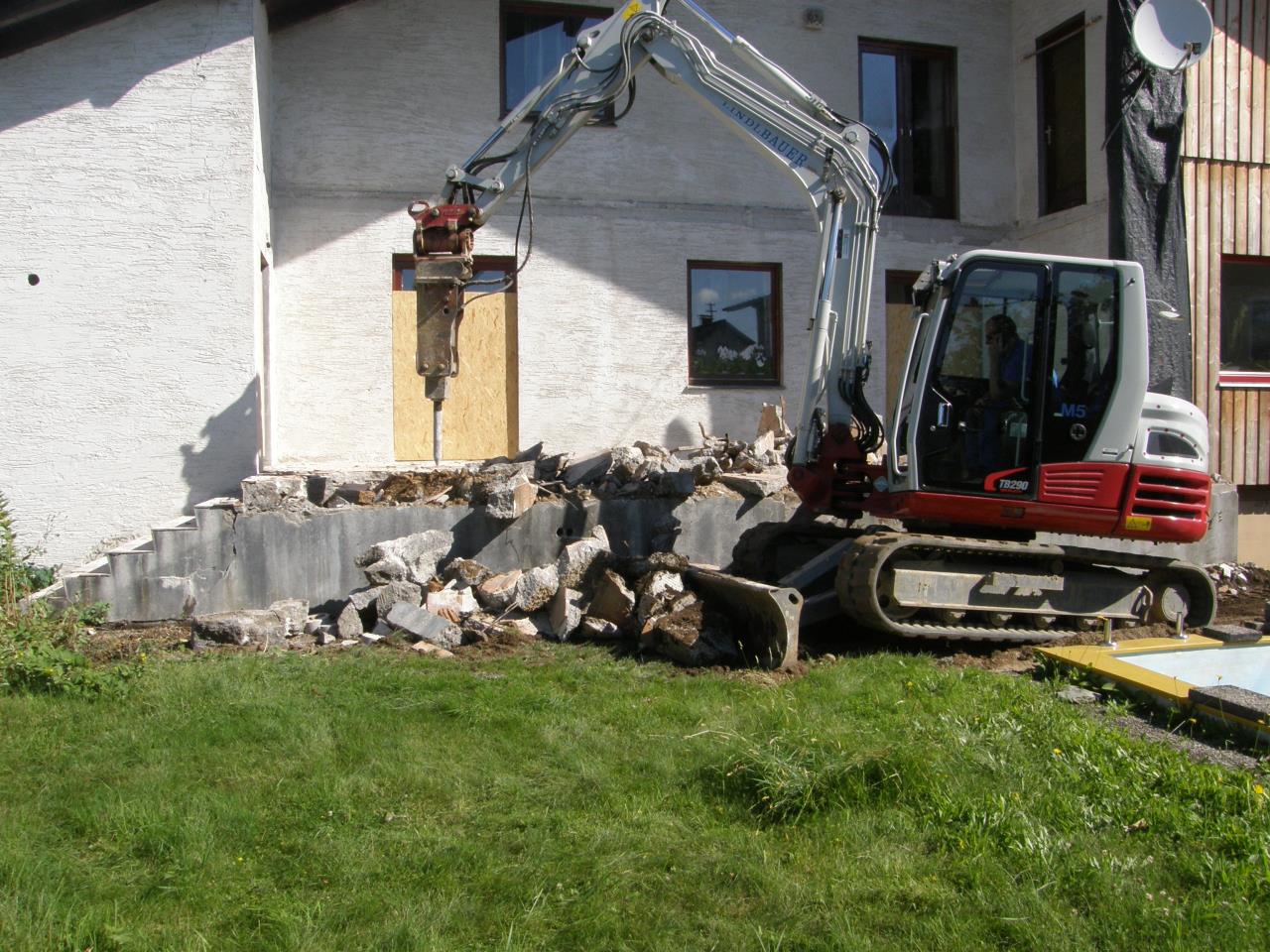

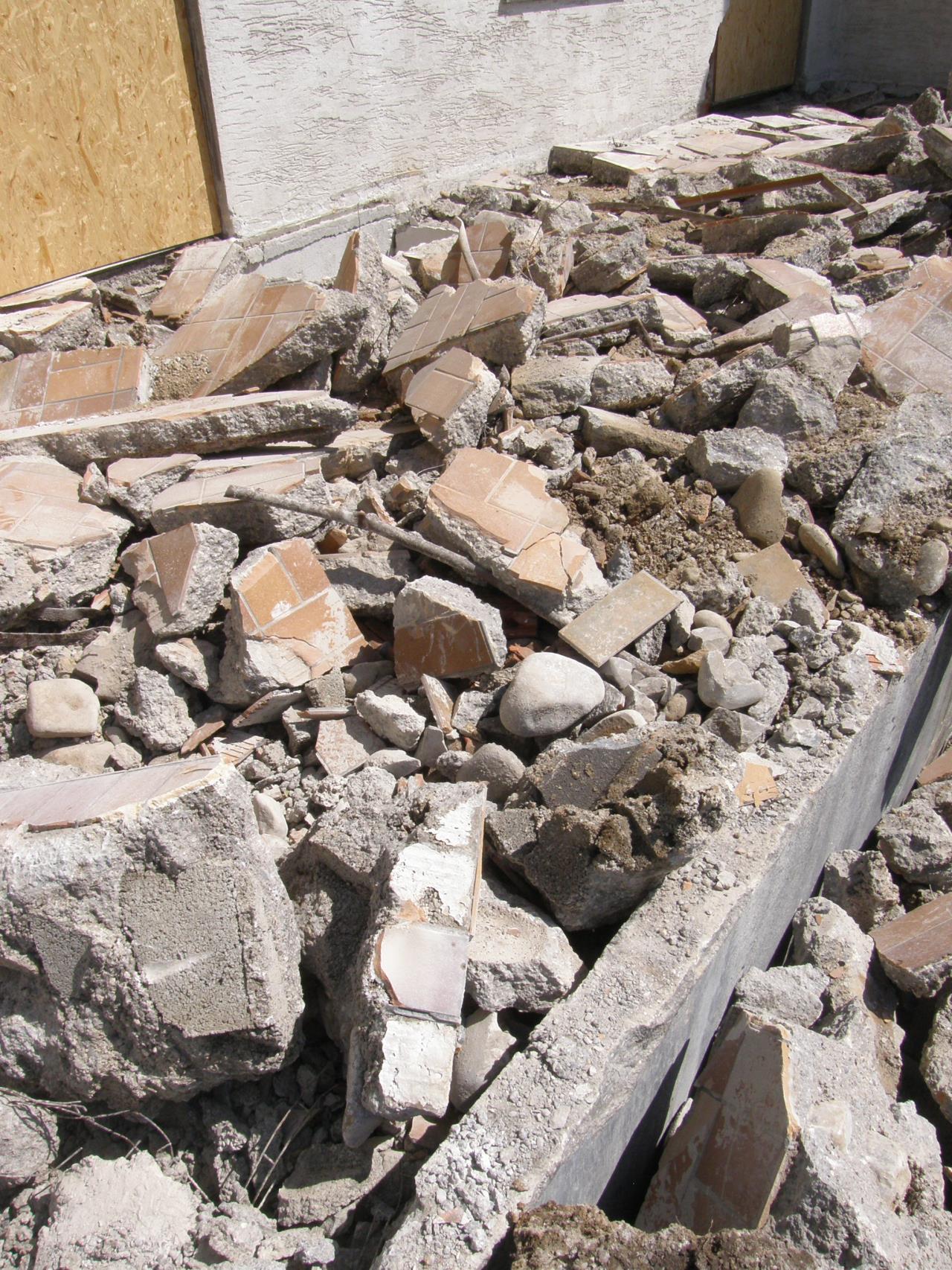

Mein Abriss + Zerklopfen + Planum für den Terrassenunterbau 30m² + Arbeitsraum (ca. 15m²) ca. 1.5m tief (gut 65m³) war in 8h gemacht, Mittag essen inkludiert. Hinterfüllen ca. 2h, wenn nichts im Weg steht. Der Aushub wurde dabei um ca. 10m verzogen --> 3 Hügel und der Rest erst beim Hinterfüllen weggefahren (hat der Baggerer auch noch parallel 3 LKWs beladen).
10:00
2020/20201002765452.jpg
11:30
2020/20201002810347.jpg
18:00 (da hab ich nur noch aufgeräumt)
2020/20201002995986.jpg
An- und Abtransport hab ich schlicht vergessen, dafür du das XPS emoji

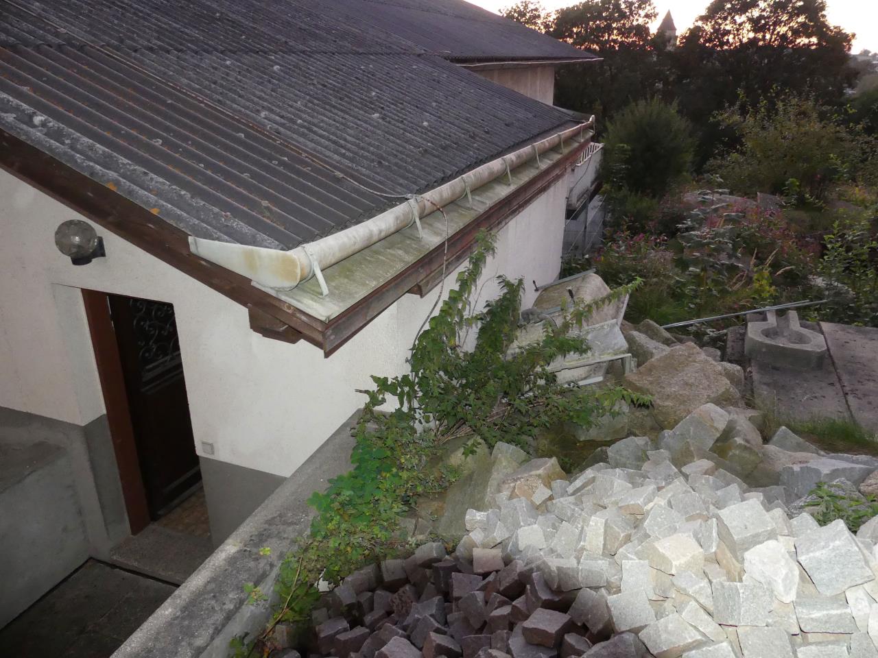

Alles neben der Mauer ist schon Nachbarsgrund.
