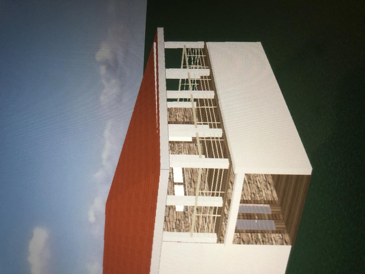

23.9.2020  (#5)
2020/2020092367107.jpg
Das wäre die idee für die rechte seite zum anbauen - oder wäre dies auch ohne balkon und mit schotterdach möglich :)

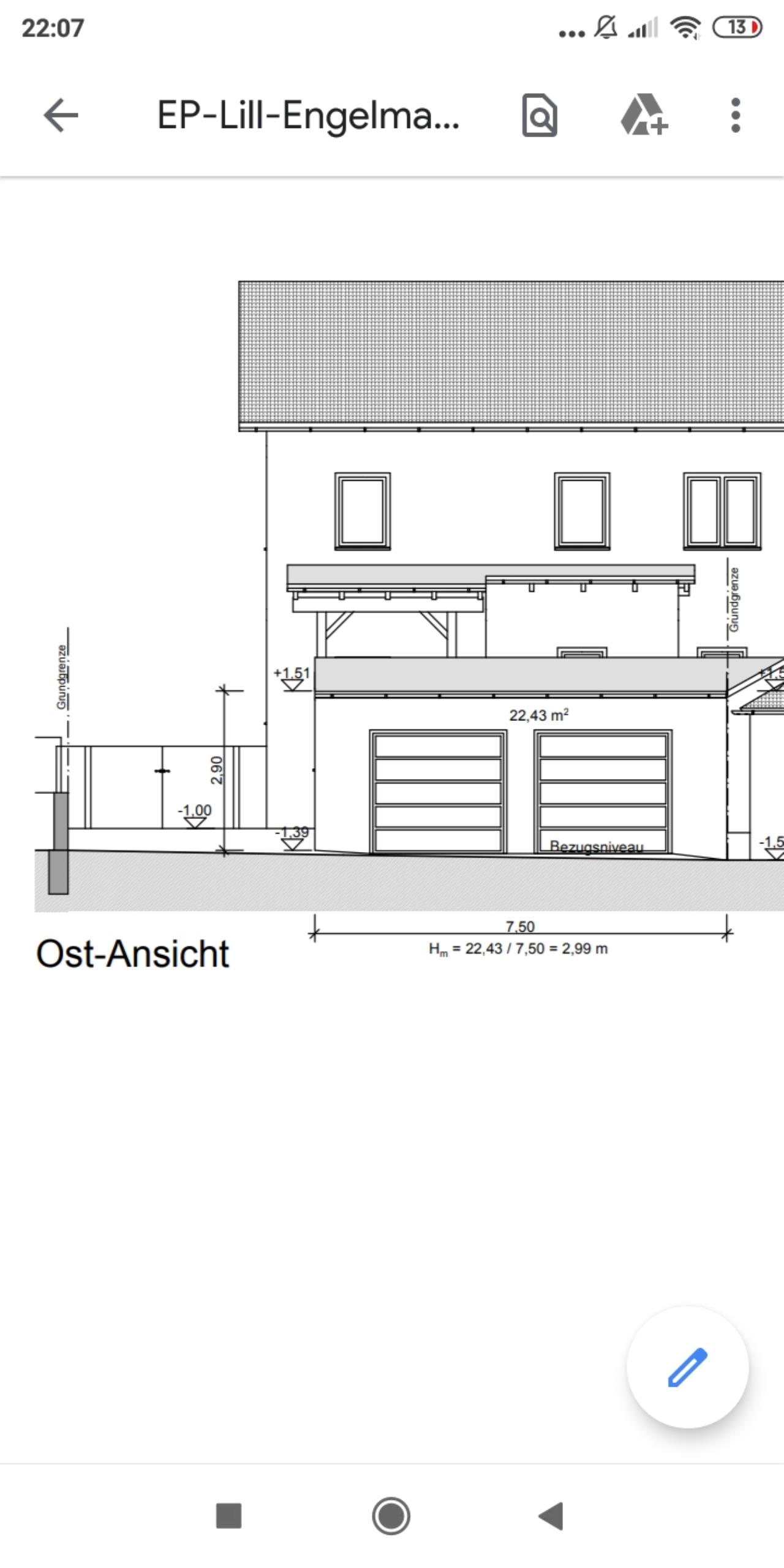

  •  csblack
23.9.2020  (#7)
Noch nicht fertig aber im Plan gerne :)

  •  Karl10
23.9.2020  (#9)
@­csblack
Schön für dich, wenn deine Gemeinde das so akzeptiert hat.
Die Mitleser hier sollten sich an diesem Beispiel aber nicht allzu sehr orientieren, denn das ist alles andere als eine geschlossene Bebauungsweise. Man kann nicht davon ausgehen, dass sich jede Baubehörde derart über die Bauordnung hinwegsetzen wird.
  •  csblack
24.9.2020  (#10)
Das kann sein, erteilt wurde die Genehmigung allerdings. Und wir waren weiß Gott wie oft vorher bei der Gemeinde.
Warum dem TE also nicht Möglichkeiten zeigen, die sie bei der Gemeinde zumindest erfragen können??
