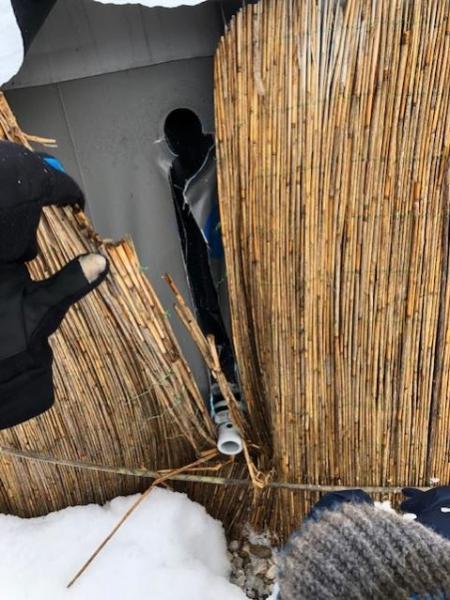

massiv50er schrieb: Eine drückende Eisplatte tut der Folie nichts?
Nein, nicht bei den Ultraframe Modellen, der kann sich ja massiv ausdehnen. Problem ist nur das Eis welches sich ober der Silofolie bilden kann und dann sind eben die Verschraubungen mit den Winterstopfen die Schwachstelle. Genauso ist unserer voriges Jahr "explodiert". ;)

23.9.2020  (#12)
@bautech Ich glaub wir reden hier nicht vom selben Pooltyp. Schau dir bitte mal die Intex Aufstellpools an und auf welcher Höhe der Skimmeranschluss bzw. der Zulauf sitzen. Skimmeranschluss sitzt ein wenig tiefer als der Zulauf.
- Entweder voll gefüllt+Silofolie mit 2 Winterstopfen stehen lassen
- abbauen komplett
- unter beide Düsen ablassen und im Frühjahr auslassen und reinigen
Diese 3 Möglichkeiten werden in den einschlägigen Foren auch durchgekaut.
Theoretisch kann man auch bis zum Zulauf absenken und nur einen Winterstopfen beim Skimmeranschluss verwenden, Risiko durch Eisschäden bleibt aber bestehen. Kommt aber auch auf die Gegend an. Bei uns hats eben nicht mehr hingehauen deswegen wird nun bis unter beide Düsen abgelassen und nicht abgedeckt.
