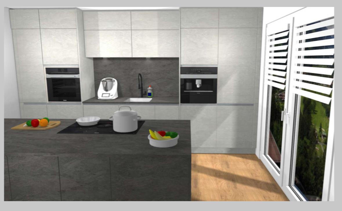

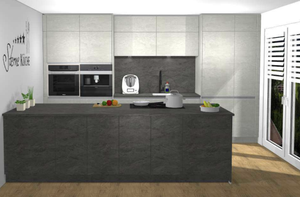

wir haben uns für die abgebildete NOLTE Küche entschieden und können uns bezüglich der Fronten und der Farbe nicht entscheiden.
Welche Aufteilung würdet ihr empfehlen? Eher vorne dunkel oder umgekehrt?
Bei der abgebildeten Variante ist die Insel in Basalt grau und die Zeile in Gletscherweiss ausgeführt.
Vielleicht hat jemand selbst so eine ähnliche Planung :)

Ich würde sagen das kommt darauf an ob du eher die Insel oder die Wandzeile betonen möchtest. In dem abgebildeten Fall, wenn die Wände weiß bleiben, ist die Wandzeile eher unauffällig/bleibt im Hintergrund, die Insel springt eher ins Auge. Auch kommt es auf den Raum an, ob der eine so dunkle große Fläche an der Wandzeile vertragen würde.
Ich würde (nach meinem Geschmack - bin aber was dunkle Farben angeht nicht so risikofreudig) es so lassen wie abgebildet.
Ungefragt meiner Meinung: Ich bin auch ein Freund der Symmetrie, also ich würde überlegen ein Gerät rechts und eines links der Nische zu platzieren.

Nachdem es ja um die Farbfrage ging und nicht um die Küchenumplanung: Ich würde es so belassen wenn ihr euch auf die 2 Farben geeinigt habt. Wenn die komplette hintere Front so dunkel wird, könnte es einem "erschlagen".
Alternativ könnte ich mir ansonsten vorstellen, nur mit den Arbeitsplatten und seitlichen Flächen die Akzente reinzubekommen.

Ersteinmal gefällt mir die Küche von der Aufteilung super, richit gschön! Das einzige was bereits in anderen Kommentaren erwähnt wurde ist die Größe der Spüle, die wirkt etwas klein. Aber das ist ja auch Geschmackssache 😊
Find die Küche von den Farben so wie sie ist sehr gut. Wenn die ganze Küchenwand dunkel wäre, würde das glaube ich etwas erschlagen.
Eine andere Idee wäre, beides in Hell zu nehmen, sowohl die Küchenwand hinten als auch die Kochinsel vorne. Denke das der Raum dadurch noch etwas heller und größer wirken würde. Durch Wandfarbe und Fußboden sind trotzdem noch ausreichend Farbakzente gesetzt meiner Meinung nach.

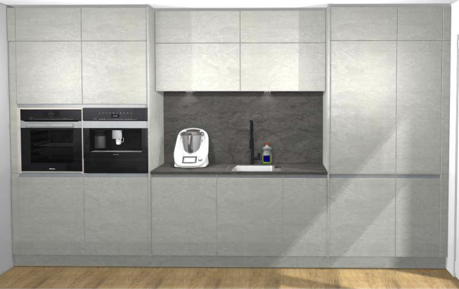

Backofen nun von der Wand weg und die Kaffeemaschine nach rechts versetzt. Der Kühlschrank ist jetzt ganz rechts an der Wand...
Die Spüle ist eine Blanco Etagon 500 IF/A...540 X 500mm..weil das Thema wegen der Größe erwähnt wurde.
Die Arbeitsplatte auf der Insel ist jetzt komplett bündig. Vorher stand sie leicht vor.
  •  CarinaM
29.9.2020  (#17)
Bündige Arbeitsplatten sehen toll aus, bitte aber bedenken, dass es das Abwischen von Brösel (Stichwort Hand unterhalten) nicht einfacher macht ;) Aber da muss jeder selbst zwischen Design und Funktionalität entscheiden
die Etagon ist super!
ich würde im Übrigen auch Kochfeld und Spüle tauschen. Bin jeden Tag aufs Neue froh darum. Die Hauptarbeitsfläche ist einfach auf der Insel. Dort schneide ich Gemüse, bereite Fleisch vor, Knete Teig, ... alles Dinge wo laufend Dreck anfällt, ständiges Händewaschen notwendig ist und oftmals die Arbeitsplatte abgewischt wird. Ich würde fluchen, müsste ich da ständig auf die andere Seite und am Weg dorthin alles abtropfen.
29.9.2020  (#18)
Ich finde die neue Aufteilung von Backrohr, Einbaukaffeemaschine und Kühlschrank sehr unvorteilhaft. Was bringt Dir die optische Symmetrie, wenn Du direkt neben dem Kühlschrank keine Abstellfläche hast? Ich fände das extrem nervig, egal ob jetzt beim Einräumen des Einkaufs oder beim Ausräumen der benötigten Produkte fürs Kochen, die Jause etc.
Bei der Gelegenheit möchte ich Dir auch empfehlen, Dich eingehend damit auseinander zu setzen, ob Du wirklich eine Einbau-Kaffeemaschine willst. Der Preis für sowas ist eine Frechheit, die Lebensdauer ist wohl eher nicht vergleichbar mit anderen Küchengroßgeräten und wie bei den meisten Vollautomaten ist das Thema Hygiene bei so einem Gerät sehr problematisch. Bei einem freistehenden Gerät hast Du um ein Vielfaches mehr Auswahl, zahlst ggf. deutlich weniger und kannst das Gerät wesentlich leichter servicieren lassen oder auch austauschen. Ohne eine Einbaukaffeemaschine könntest Du die Arbeitsfläche vergrößern.
Was die Aufteilung von Kochfeld und Spüle betrifft, so sprechen aus meiner Sicht zwei Aspekte sehr für die aktuelle Aufteilung:
1. Dort, wo die Spüle ist, sollten in unmittelbarer Nähe sowohl der Geschirrspüler als auch Platz für Geschirr, das nicht sofort in den Geschirrspüler eingeräumt werden kann oder von Hand gewaschen werden muss. Ich würde das nicht auf der Insel wollen, sondern möglichst im Hintergrund, wo es nicht gleich so ins Auge fällt - insbesondere, wenn ein ev. Chaos in der Küche von allen Seiten ungehindert eingesehen werden kann, weil es keinen Tresen oder eine sonstige Erhöhung an der Insel gibt.
2. Die Anordnung des Kochfelds auf der Insel hat auch den Sinn, dass man während des Kochens ggf. leichter den Kontakt zu Gästen im Essbereich halten kann. Wohlgemerkt während des Kochens, und nicht während der Vorbereitungsarbeiten an der Spüle. Wenn ich Gäste eingeladen habe und ich koche, wenn diese schon da sind, dann habe ich zumindest die Vorbereitungsarbeiten schon vor deren Eintreffen erledigt.
