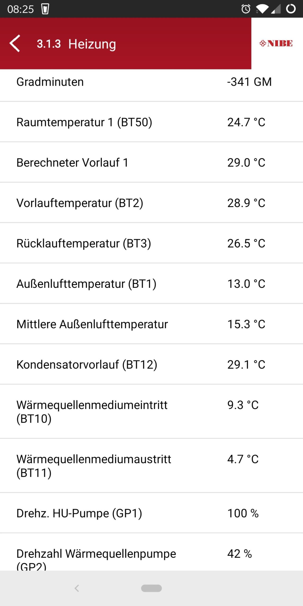

Was genau muss hier alles eingestellt werden bei der S1155? Starte auch gerade mit dem ausheizen mit meiner Tiefenbohrung (2x90m Duplex). Derzeit habe ich im Menüpunkt 7.1.2.8 "Einstellungen WQ-Alarm" folgendes eingestellt: * Alarmtemperatur: -3 (sollte ich hier eher auf -2 ?) * Automatischer Reset: aus (sollte nicht hier eher auf "ein" gestellt werden damit die WP WP [Wärmepumpe] weiterläuft?) |
habe mal den automatischen reset auf "ein" gestellt :) VL: 26,3° RL: 24,9° WQEin: 12,1° WQAus: 7,3° |
![]() Bei Vorlauf soll 29 ist nun die WQaus etwas gesunken. Hoffe das ist noch alles im Grünen Bereich |
Beim automatischen Reset schaltet der Verdichter trotzdem ab und die wq Pumpe läuft weiter. Ist die Temperatur wieder 2 Grad über dem Alarmwert startet der Verdichter wieder. Wenn du die wq Pumpe auf Auto hast sollte das ohnehin kein Problem sein da die Pumpe dann einfach schneller laufen wird bis sie auf maximum ist. Erst wenn dann die Temperatur zu stark absinkt gibt es wieder alarm. MfG Peter |
Aber nur, wenn die Grenze auch erreicht wurde! Normalerweise versucht die WP WP [Wärmepumpe], etwa 2 K über der Grenze zu bleiben, indem sie entsprechend runtermoduliert. Von daher gibt es dann keinen Alarm und auch keinen Reset. Auf diese Weise habe ich ausgeheizt... da lief die WP WP [Wärmepumpe] viele Stunden durchgängig in der absichtlich sehr hoch eingestellten Sole-Aus-Begrenzung (bzw. 2 K darüber, was dann genau 0 C war). Das gab natürlich keinen Alarm. Solange alles intakt ist, dürfte selbst durch Dauervollgas über Tage kein Alarm kommen, weil die WP WP [Wärmepumpe] vorher vom Gas geht. Wenn natürlich die WQ-Pumpe versagt oder der Durchfluss schlagartig sehr gering wird (zugedrehter Absperrhahn oder so), dann greift der Alarm als Notbremse. @Threadersteller: Das ist absolut im grünen Bereich und du musst dir da keine Sorgen machen. Wie gesagt... meine lief tagelang bei Sole_aus von 0 C während des Ausheizens und im Winter geht Sole_aus auch mal ins Minus, wenn es mal kalt ist (was es im letzten Winter nicht war... da bin ich mit max. 55 Hz ausgekommen). |
