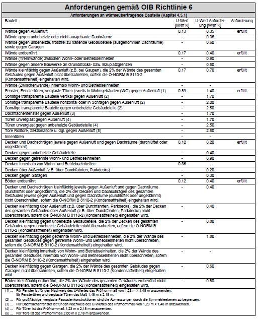

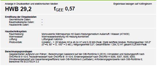

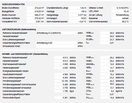

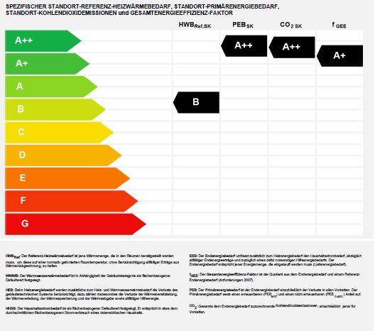

Wir haben kürzlich den Vorabzug vom Energieausweis bekommen.
Leider wird nur Klasse B gelabelt. Die Erklärung dazu war, dass mit der OIB-2015 jetzt er HWB,Ref,SK gelabelt wird. Nachdem der laut Berechner keine Wärmerückgewinnung und keine inneren Gewinne berücksichtigt ist wohl "nicht mehr wirklich möglich" da besser als B zu werden. Is da was dran?
Nachdem es nur das Label ist hab ich das einfach mal so akzeptiert, nachdem Alex/speedcat aber in seinem Threat aber jetzt gepostet hat, dass die BAWAG ein gelabeltes HWB-rating von A will hinterfrage ich das dann doch nochmal. (obwohl wir keinen Kredit bei der BAWAG nehmen)
Allgemein würde ich gerne wissen, was ihr so von unserem Energieasuweis haltet und wo ihr da Verbesserungspotetial ortet.
Wo können wir sinnvoll investieren um da effizienter zu werden?

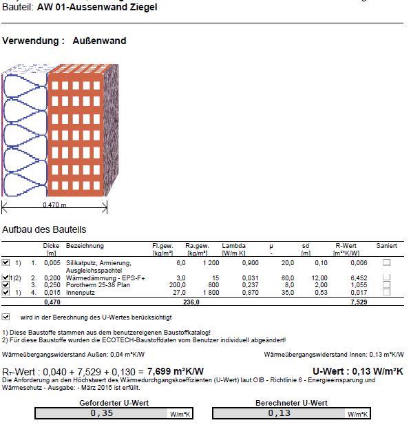

Natürlich geht da noch was, Außenwand um die 0,1 W/m²K, Decke unter 0,1 W/m²K, Außenwand KG um die 0,13 W/m²K und Fenster und Türen um die 0,7 W/m²K. Lade den Wand- und Fenster Aufbau hoch, dann kann ich mehr dazu sagen.

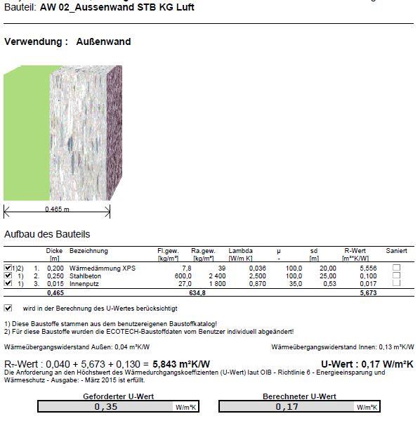

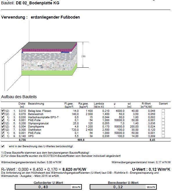

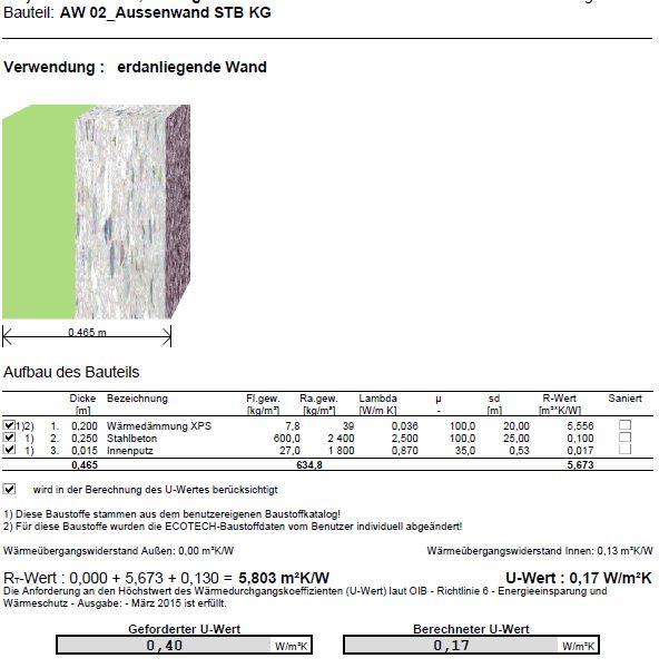

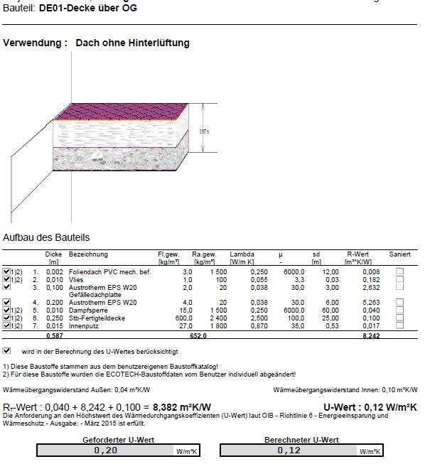

Danke für die Antwort. Hier die Wandaufbauten.
Info noch zur Ausgangssituation:
 • Aufgrund der Grundstücksbreite sind wir bei der Außenwand in der Dicke eingeschränkt und können lt. Baumeister noch maximal 2cm mehr Dämmung verwenden.
 • Geplant ist eigentlich mit Mineralwolldämmung statt EPS (wie im EAWEAW [Energieausweis] gerechnet wurde). Laut Baumeister ist das aber für den EAWEAW [Energieausweis] egal und kann einfach ausgetauscht werden weil die Dämmwerte "sowieso gleich sind".
 • Bzgl. der Fenster haben wir bereits Angebote vorliegen die allesamt deutlich besser sind (U-Wert von ca 0,75) als im EAWEAW [Energieausweis] angenommen. Das wurde dem Berechner bereits mitgeteilt. Macht das einen großen Unterschied? Dafür sind die Kellerfenster (Lichtschächte) laut Hersteller etwas schlechter als im EAWEAW [Energieausweis] angenommen mit U-Wert von 1.0 W/m²K.
 • KWL wird definitiv umgesetzt werden, falls das relevant ist.
Die Verbesserungen sollten wenn möglich auch finanziell im Rahmen bleiben. Ursprünglich war mit 38 W.i. Ziegeln geplant. Wir möchten aber eine extra Wärmedämmung umsetzen, da wir mit den U-Werten vom innengedämmten Ziegel nicht einverstanden waren. Gesam sollte das Projekt aber möglichst nicht viel teurer werden - was durch die Einsparung gegenüber dem teuren 38W.i. Ziegel machbar sein sollte.

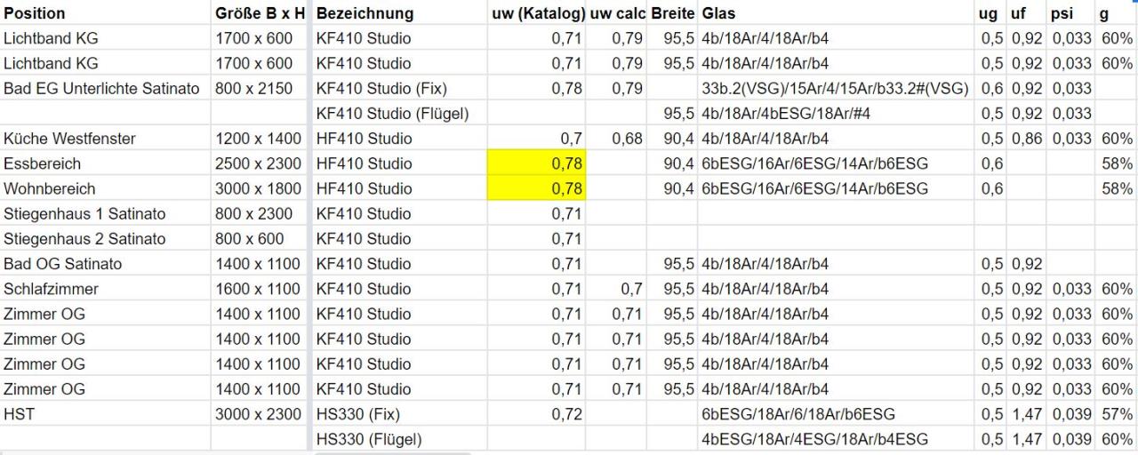

Auch bei den Fenstern dürfte noch was gehen, die Frage ist nur wie viel teurer das wird.  Ist der U-Wert des Glases (Ug) 0,5 oder 0,6 ?

Brombaer schrieb: Auch bei den Fenstern dürfte noch was gehen, die Frage ist nur wie viel teurer das wird. Ist der U-Wert des Glases (Ug) 0,5 oder 0,6 ?
Teils Teils.
Die Fixverglasungen (VSG) haben Ug 0,6, alle Flügel haben Ug 0,5.
Angebote haben wir hier von den 3 großen (I..., A... und J...).
Vom Uw liegen alle sehr ähnlich, wobei A um einen Hauch besser dafür auch teurer ist (2. Nachkommastelle)

Ich finde die Werte soweit ganz OK, Ziel war unter HWB_Ref_SK 30 zu kommen für die WBF und das wurde erreicht. Jetzt gehts nur noch ums optimieren, ob da mit verhältnismäßig geringem (finanziellem) Einsatz eventuell noch was geht in Richtung A-Rating oder ob das das Ende der Fahnenstange ist.
Wie ist das jetzt eigentlich mit der KWL KWL [Kontrollierte Wohnraumlüftung]?
Wir bauen DEFINITIV eine ein, das ist bereits entschieden. Wird die tatsächlich garnicht mehr berücksichtig im EAWEAW [Energieausweis]? Selbst wenn die WRG nicht mehr relevant ist, müsste ja zumindest ein anderer Luftwechsel / Gebäudedichtheit oder ähnliches trotzdem noch der Fall sein. Oder sehe ich das falsch?

MalcolmX schrieb: Wenn eh eine KWL KWL [Kontrollierte Wohnraumlüftung] kommt, ist der EAWEAW [Energieausweis] nicht mehr gültig.
Das ist interessant.
Laut Baumeister, der die Info vom EAWEAW [Energieausweis]-Berechner hat, wird die KWL KWL [Kontrollierte Wohnraumlüftung] bzw. Wärmerückgewinnung laut der aktuell in NÖ zugrundeliegenden OIB-6-2015 nicht mehr berücksichtigt und es ist daher egal ob mit oder ohne gerechnet wird.
Stimmt das also nicht und wir sollten da noch einmal nachhaken und die Korrektur verlangen?

ijjiij schrieb: Wird die tatsächlich garnicht mehr berücksichtig im EAWEAW [Energieausweis]
Also bei uns (EAWEAW [Energieausweis] vor 3 Jahren) hat die KLW 10 Punkte im Energieausweis gebracht.

Materialien mit besserem U-Wert wären bei dir möglich, ist natürlich eine Kostenfrage. Die Bodenplatte würde ich lassen, ist schon sehr gut.
XPS gibt es als 027 Variante, z. B. Austrotherm XPS Premium.
Als Ersatz fürs EPS mit besserem Dämmwert gibt es PF, PUR und PIR. Diese sind auch wegen der maximalen Anwendungstemperatur am Dach interessant.
Kältebrücken wären noch interessant, werden leider meist mit einem pauschalen Abschlag berechnet.

Für welche Fenster hast du ein Angebot? Wenn verfügbar, mit den Werten Uf, Ug, Psi und G-Wert.
Ich fasse das heute / morgen zusammen und poste dann was ich dazu habe.
das stimmt natürlich nicht.
was stimmt ist daß die für förderungen und vergleiche von bauwerken relevante kennzahl (HWB-ref-rk) die kwl nicht berücksichtigt, weil es hier nur um die effizienz der bauwerkshülle gehen soll.
bei den anderen berechnungen & kennwerten geht die kwl sehr wohl ein, alles andere wäre ja nicht sinnvoll. die kwl gewinnt ja rund 80% der lüftungswärmeverluste zurück.
HWB-ref-rk -> ohne kwl, referenzklima
HWB-ref-sk -> ohne kwl, standortklima
HWB-rk -> mit kwl, referenzklima
HWB-sk -> mit kwl, standortklima
die erste kennzahl dient dazu den HeizWärmeBedarf zwischen gebäuden unabhängig von standort und haustechnik zu vergleichen.
die letzte kennzahl dient dazu den tatsächlichen verbrauch des gebäudes mit realer haustechnik am tatsächlichen standort zu ermitteln. der findet sich dann auch - je nach nutzungsverhalten - am wärmemengenzähler wieder.
er ist auch sehr gut geeignet um den wärmeerzeuger zu dimensionieren...

2020/20200914696181.jpg

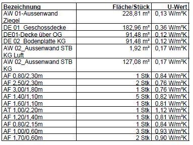

Leider hat es etwas länger gedauert, aber hier wie versprochen die Liste der angebotenen Fenster mit U-Werten etc.
Ist jetzt mal auf 1 Angebot reduziert, da die anderen sehr ähnlich dabei liegen...
