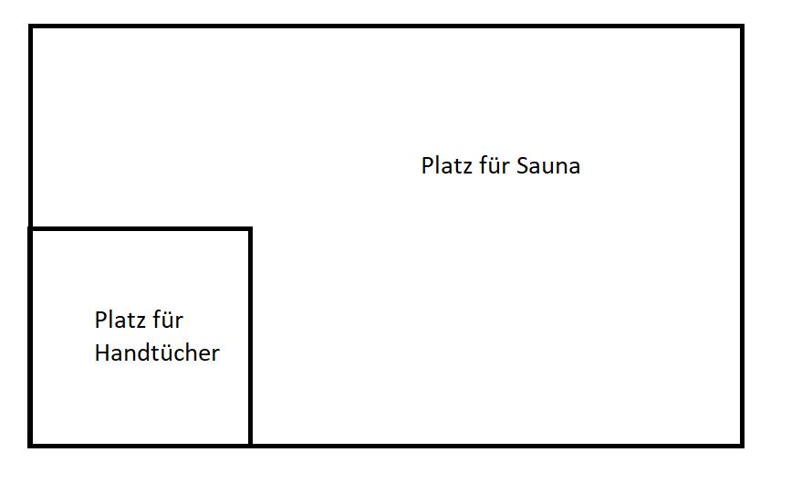

wir haben im Bad einen Platz für eine Sauna (ausschließlich finnisch) reserviert.
Platztechnisch haben wir eher wenig Platz zur Verfügung: 1,4 x 2,4 m (Außenmaß der Sauna). Ein kleiner Teil dieser Fläche soll zusätzlich als Stauraum für Handtücher dienen, ansonsten haben wir im restlichen Teil des Bads keinen Platz dafür).
Eine Standard-Sauna aus dem Katalog kommt daher eher nicht in Frage.
An der Vorderseite der Sauna soll die gesamte Fläche aus Glas sein.
Wie kompliziert ist es, eine Sauna selbst zu planen und zu bauen?
Was muss generell beim Saunabau beachtet werden?
Mit welchen Materialkosten kann man hier gerechnet werden oder ist das Material für einen Saunabau generell eher hoch?
Welcher Wandaufbau ist empfehlenswert?
Wer von euch hat sich selbst bereits eine Sauna im Innenbereich gebaut und kann etwas berichten?
Wir haben uns bereits eine Maß-Sauna anbieten lassen. Da liegen wir preislich ca. bei 9.000 Euro brutto (was doch recht viel ist und ev. zum selber bauen anregt).
2020/20200906206518.png

Hättest du die Möglichkeit noch Ablagen für die Handtücher dazu zu stellen.
Die von Dir Skizzierte Fläche ist für Fertigprodukte sehr schwierig

Beachflyer77 schrieb: Die von Dir Skizzierte Fläche ist für Fertigprodukte sehr schwierig
deswegen auch die Fragen bzgl. DIY Sauna. Von Fertigprodukten können wir uns verabschieden.
