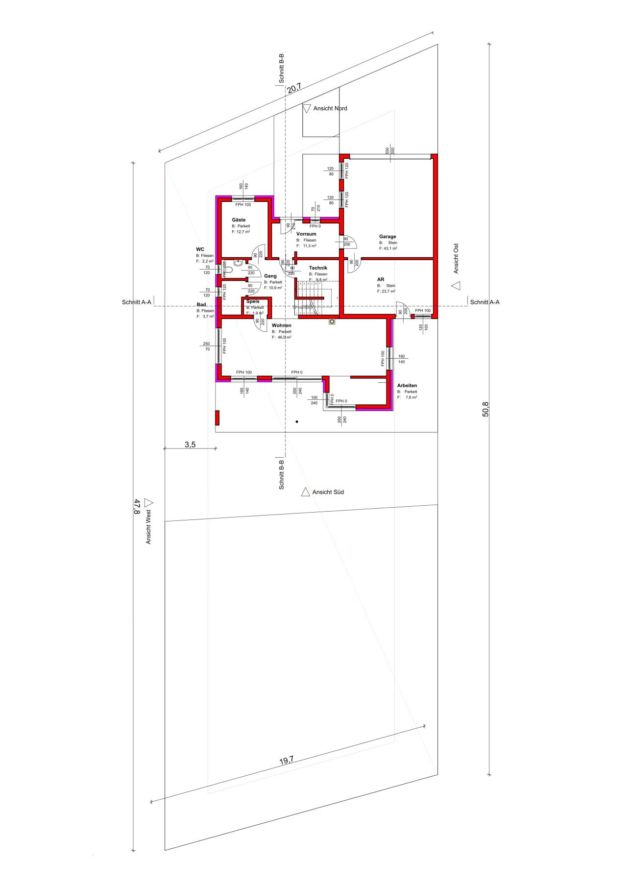

Wir sind gerade am überlegen, welche Art von Heizung wir am besten verwenden sollen. Es soll auf jeden Fall eine Wärmepumpe sein. Hier die Hardfacts zum Haus:
- 190m²
- Flachdach
- 25cm HLZ + 18cm EPS
- KWL
- kein Keller
Geplant war von uns eigentliche ein RGK RGK [Ringgrabenkollektor], welcher links neben dem Haus in Richtung Süden verlaufen soll, siehe dazu der Lageplan. Der Abstand zwischen Haus und Grundstücksgrenze beträgt jedoch nur 3,50m und der Nachbar hat auf dieser eine Stützmauer, weshalb das Ausgraben an der Stelle auch eher suboptimal wäre.
Jetzt wäre unsere Idee eine LWP LWP [Luftwärmepumpe] zu verbauen ,was haltet ihr von dieser Idee?
Tiefenbohrung ist aufgrund der Kosten schon eher ausgeschieden.
2020/20200904193102.jpg
LG bauwesen

Berechnete Heizlast ?
Gibts ne FBH FBH [Fußbodenheizung] Auslegung mit Vorlauftemperatur ?
Wie ist die Auslegungstemperatur am Standort ?
Ob Sole- oder Luft-WP das Richtige ist hängt von vielen Dingen ab und wurde hier im Forum schon häufig besprochen.

Wir haben auf der einen Seite auch nur 3,75 meter Platz zwischen Haus und Nachbarn. Wir haben daher bei unseren RGK RGK [Ringgrabenkollektor] auf dieser Länge zwischen Haus und Nachbarn nur eine gerade Verlegung gemacht. Wenn es sich von der Leistung her ausgeht, wäre das eine mögliche Alternative.

Hallo Bauwesen,  wir können die Frage nicht beantworten da wesentliche Angsben fehlen.
Welcher Boden ist vorhanden, steht das Hsus bereits, Heizlast, Keller unsw.
Nach der Größe des Grundstückes, unter Annahme von einer Heizlast von 6KW, kein sehr großes Pool ist das Grundstück ausreichend.
Sind weitere Bauten auf dem Grundstück geplant?
