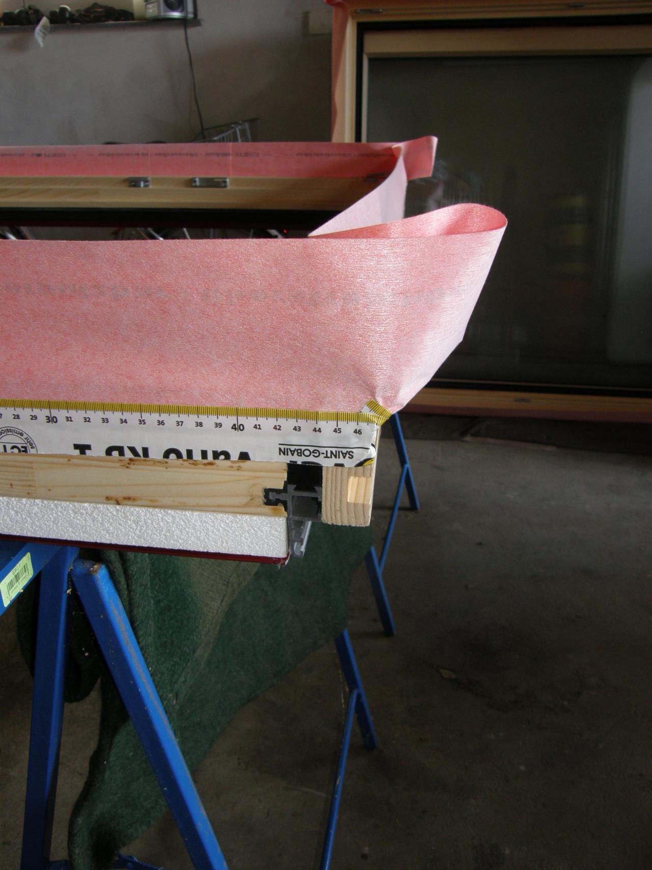

Im Prinzip wars bei uns so wie hier gezeigt.
31.8.2020  (#2)
Jepp, vorher ...
Das Folienklebeband ist nur eine zusätzliche Sicherung, das rosa Anschlussband ist selbstklebend.
