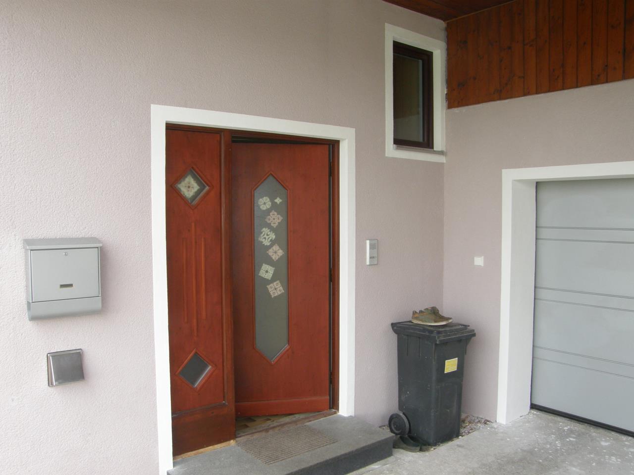

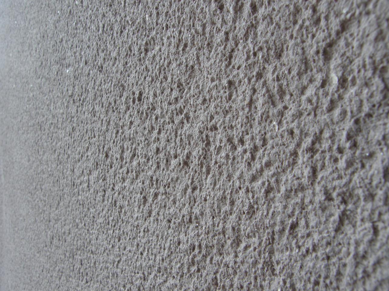

2020/20200830238910.jpg
Fertiger Kratzputz ... etwa 15mm dick

Fertig dann so ...

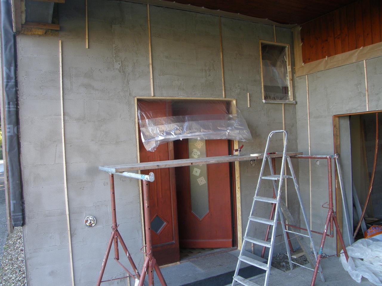

2020/20200830814844.jpg
Leider sieht man etwas die ersten Leisten, weil ich nicht schnell genug war, in Summe ein ziemlicher Akt.
