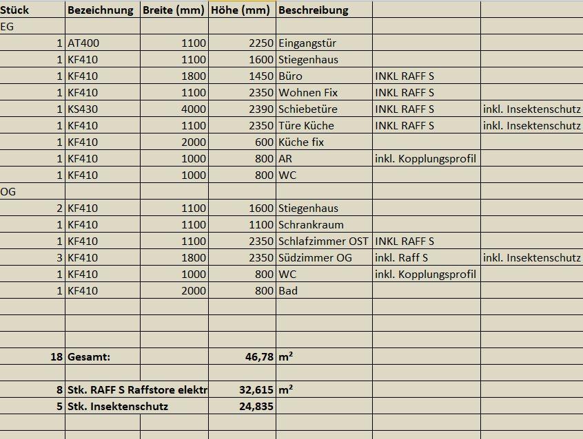

Hallo, wir bauen mit einem GU und haben folgendes Angebot für Internorm-Fenster Kunststoff/Alu inkl. Einbau, exkl. Fensterbänke (innen/außen) bekommen.
Ohne ein exaktes Vergleichsangebot halte ich das Vergleichen für sehr schwer. Vielleicht haben die Experten hier ja schon ein geschultes Auge und können anhand der m² Fensterfläche und dem Zubehör sagen, ob das ein faires Angebot ist, oder hier nochviel Spielraum nach unten sein sollte (abseits vom Gesamtrabatt für das Hausangebot).
2020/20200827758944.jpg
Einzelpreise sind leider nicht angeführt, was das Vergleichen erschwert...
Danke!!

Was ist der Gesamtpreis auf der Offerte? Hab gerade Paradeiser auf den Augen...

Sorry, nicht deine Paradeiser, sondern mein Hirn 🤪.
GESAMTPREIS: 35.000,-

Unter der Annahme dass der Preis inkl. Mwst, es eine Hebe-Schiebetür, und die Raffstores (Z-Profil?) Inkludiert sind finde ich es gut. Fensterbretter bauen ohnehin Putzer und Fassader ein

Hallo! Danke für die Einschätzung und gleich auch ein 'sorry' für die unvollständige Preisangabe - ich war gestern wohl nicht mehr ganz frisch am Abend 🤔.
Es handelt sich um den Nettopreis, aber inkl. GU-Aufschlag.
Die Türe ist ne Hebe-Schiebetüre, die Raffs aber 'nur' mit 80R Lamellen.

Wir haben in etwa die gleichen m2 Glasfläche. Kunsstoff Alu Fenster. Bezug Rekord Partner mit anderer Tür (Hersteller)
Was wir noch zusästlich haben ist:
Kunststoff Alu Nebeneingangstür
Kunststoff Alu Balkontüre nach Außen EG WC (wegen Pool)
Haustür 140 mit Voll Automatik Motorschloss
2 Fixverglasungen a 180 x 2xxx inkl Raff S
Hebeschiebe 3,80 inkl Raff S
Lamellen 92Z überall.
Büro hat noch ne Balkontüre mit Stulp 180 Rollo+ Insektenrahmen. Die meisten Fenster haben 180 breite.
Eckfenster im Bad
inkl. Garagentor mit Montage
inkl. Brandschutztür
Kombi aus Raff S 92Z und Rollo
da befinde ich mich knapp unter deinem Brutto.

Von einem guten Rekord Partner Angebot bist da sicher 10-15k entfernt wenn du die anderen Sachen dazu nimmst.

Ohne GU Aufschlag wäre es vermutlich nur eine Sache von ein paar Euronen

Ich werde versuchen, nachzuverhandeln. Der GU-Aufschlag beträgt lt. Meinem GU 10 %, das wären ja maximal 3.500,- und keine 10 - 15k...

Wir liegen im Netto etwa bei dir, haben 17 Glasflächen inkl. einer großen Fixverglasung und einer Hebe-Schiebe, sowie einer Nebeneingangstüre. Jedoch haben wir schon die neuen KF520, bei allen Fenstern elektrische Raffs (Retrolux!) Oder Rolläden+Insektenschutz, Reed-Kontakte bei allen Fenstern, AT410 Haustüre und das Garagentor für die Doppelgarage.
Also würde ich doch noch mal nachverhandeln. Aktuelle Internorm Aktion berücksichtigt?

Wir haben 17x KF520 Elemente + 1x HST HST [Hebeschiebetür] 430 (oder so ähnlich) + 1x Nebeneingangstür KF320 (glaube ich) mit Glas + 1x AT410 Haustür inklusive Motorschloss, + 1x Normstahl Superior Garagentor (5mx2,25m)
Gesamtfläche ohne Garagentor sind das ca 46m2
6x Raffstore (Retrolux) + 10x Rollläden (alles elektrisch)
11x Insektenschutz als Rollo integriert, Pendeltüre oder Schiebeelement.
bei allen zu Öffnenden Elementen haben wir Reed-Kontakte (Griffbetätigt)
Innen Helopal Classic Fensterbänke, außen Alu Fensterbänke und das TFS+ System unter den Fensterbänken.
Preislich sind wir bei genau 45k inklusive Montage.
Ich würde an deiner Stelle fragen was der Aufpreis zum KF520 ist, dort hast doch einiges mehr Glasfläche zum KF410. Pro Seite ca 3cm und bei einem Stulp in der Mitte nochmals 4cm.
Also bei einem ca 2x1m Stulpelement hättest ca 8% mehr Glasfläche.

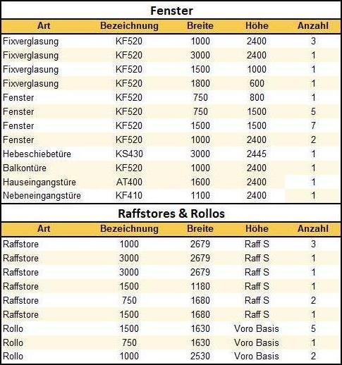

Zum groben Vergleich, wir haben derzeit ebenfalls ein Angebot von Internorm in der sehr engen Auswahl. Dieses Angebot ist noch unverhandelt. Wir haben folgende Fixverglasungen / Fenster (KF520) & Rollos / Raffstores (mit RetroLux Lamellen):
2020/20200830422488.png
Fensterflächen haben wir ca. 53,5m².
Dabei ist hinzuzufügen, dass die Hauseingangstüre sehr viel Schnickschnack hat und 5k€ ausmacht.
Inklusive Montage (ca. 5,2k€) und Lieferung (ca. 500€) landen wir derzeit bei ca. 44.000€.
Bei Bedarf kann ich dir per PN gerne auch die Einzelpreise nennen.

Ich habe übrigens probiert nachzuverhandeln - der Händler ist der Meinung gewesen, schon einen top Preis geboten zu haben und weitgehend dabei geblieben. Wir haben im gleichen Schritt auf 520er-Serie umgestellt und eine Aktionshaustüre hineingenommen --> 34.500,- netto, allerdings INKL. GU-Aufschlag von 10%.
Ein Zweitangebot bei nem anderen Internormpartner hat mit genau den gleichen Komonentenn ein Netto von 26.800,- netto (OHNE Gu-Aufschlag) gebracht. Das sieht schon besser aus 🙂.
Würdet ihr das Fensterangebot aus dem GU-Vertrag rausnehmen?
Ich denke, dass bei der Koordination mit Fenstern ohnehin noch am wengsten schief laufen kann!?

Also für ca. 9k Differenz (brutto) würde ich nicht lange überlegen.
Wenn es dir wichtig ist, alles aus einer Hand zu bekommen, könnte man den GU noch mit dem Referenzangebot konfrontieren, immerhin ist es ja die  gleiche Marke. Im Normalfall will er das Geschäft mit den Fenster auch haben und legt nochmal nach..
Wobei ich persönlich immer allergisch auf Anbieter bin, bei denen vorher garnichts geht und erst mit der Absage plötzlich tausende Euro nachgelassen werden.
Nur zur Sicherheit: Montage ist beim Zweitangebot auch mit dabei?
