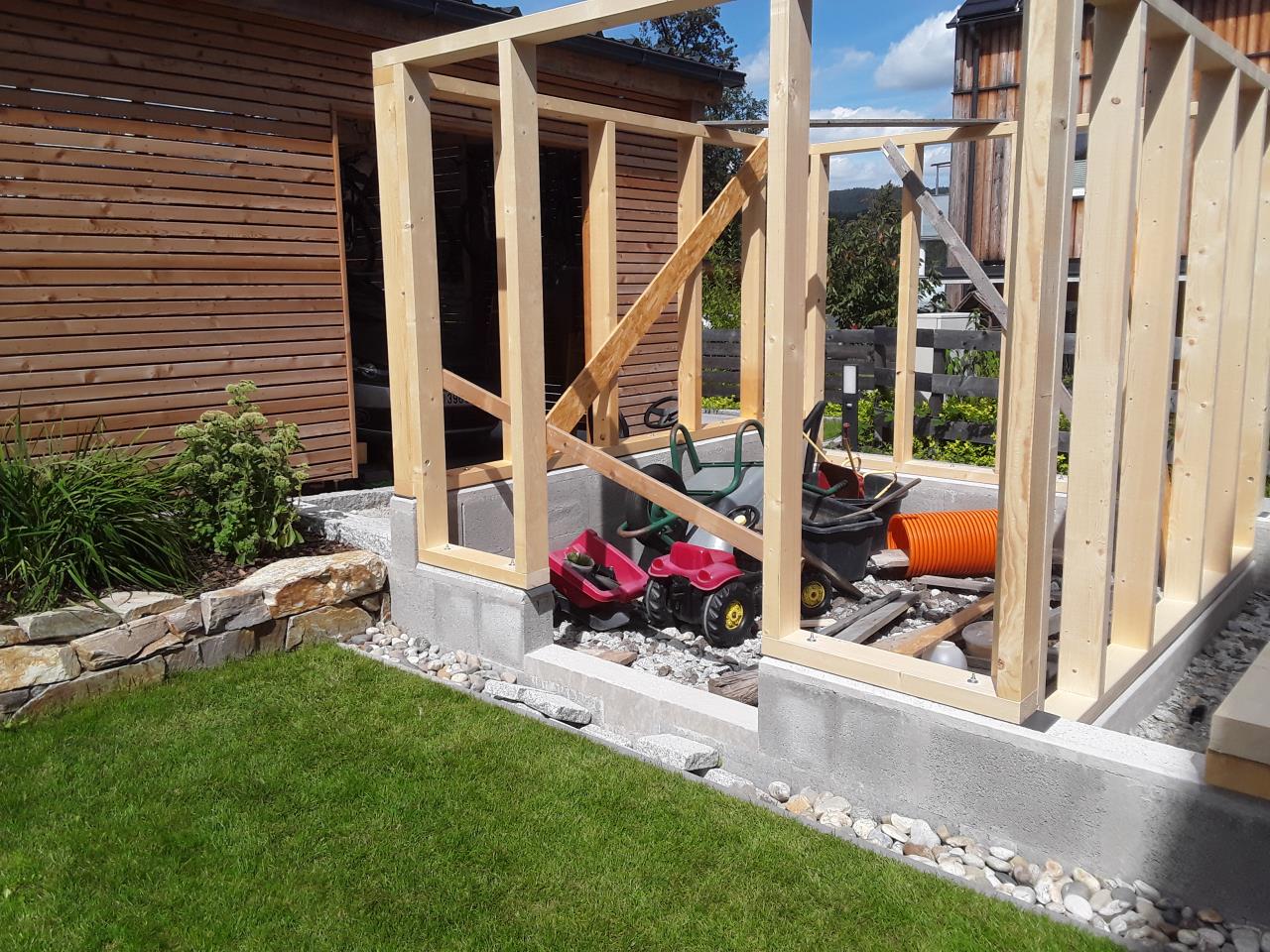

ich würd das osb nicht innen sondern aussen anbringen. dann noch dachlatten vertikal drauf und dann erst die lärche. da gewinnst innen einiges an platz. vor allem in den nischen kannst super regalböden reinmachen oder gartengeräte aufhängen. du lässt dir dadurch auch die option der dämmung offen. ich bin auch grad dabei - geile arbeit

@heislplaner
Genau so in dieser Bauart will ich auch eine Hütte/Schuppen mit integriertem Carport oder Garaget - Größe 9m x 4,5m bauen.
Das sind 17,5er Schalsteine oder? Senkrechte und waagrechte Eisen vor dem ausbetonieren mit eingelegt und auf Frosttiefe ausgekoffert/betoniert? Sind das komplett 17,5er bis runter oder ist bis knapp unter den Boden betoniert?
Hast du die Schrauben/Gewindestangen für die unten liegenden Balken (Fußpfetten) gleich in den feuchten Beton mit reingesteckt oder nachträglich gebohrt und mit Dübel oder reingeklebt?
Wie willst du die Hütte verkleiden und wie willst du die Ecken an den Türen verkleiden?
Was kommt für ein Dach drauf?

  •  heislplaner
27.8.2020  (#6)
ich hab lieber mehr platz, deshalb die osb draussen. ausserdem kann ich nachträglich dämmen wenn ich einmal eine sauna oder so reinbaue.
das sind 15er schalsteine. ich hab da schon einen frostkoffer weil ich ursprünglich dort pflastern wollte. hab dann ca 40cm ausgekoffert und dann die 15er in beton gesetzt. viel horizontales und vertikales eisen eingelegt. die schlagbolzen hab ich nachträglich eingebohrt - geht viel einfacher.
ich hab 6/12er konstruktionsholz verwendet - wird aussen mit 15er osb verkleidet, anschließend kommen vertikal dachlatten drauf und dann horizontal rhombus trapez 24/68er.
das dach bekommt 3% neigung, die dachbalken mach ich aus 8/16er leimbinder und da kommen 22er osb drauf. da drauf kommt dann eine 1,5mm dicke epdm folie vollflächig verklebt. als tür nehme ich eine kunststoff nebeneigangstür vom bauhaus.
unter den fußpfetten hab ich eine mauersperrbahn vom bauhaus
