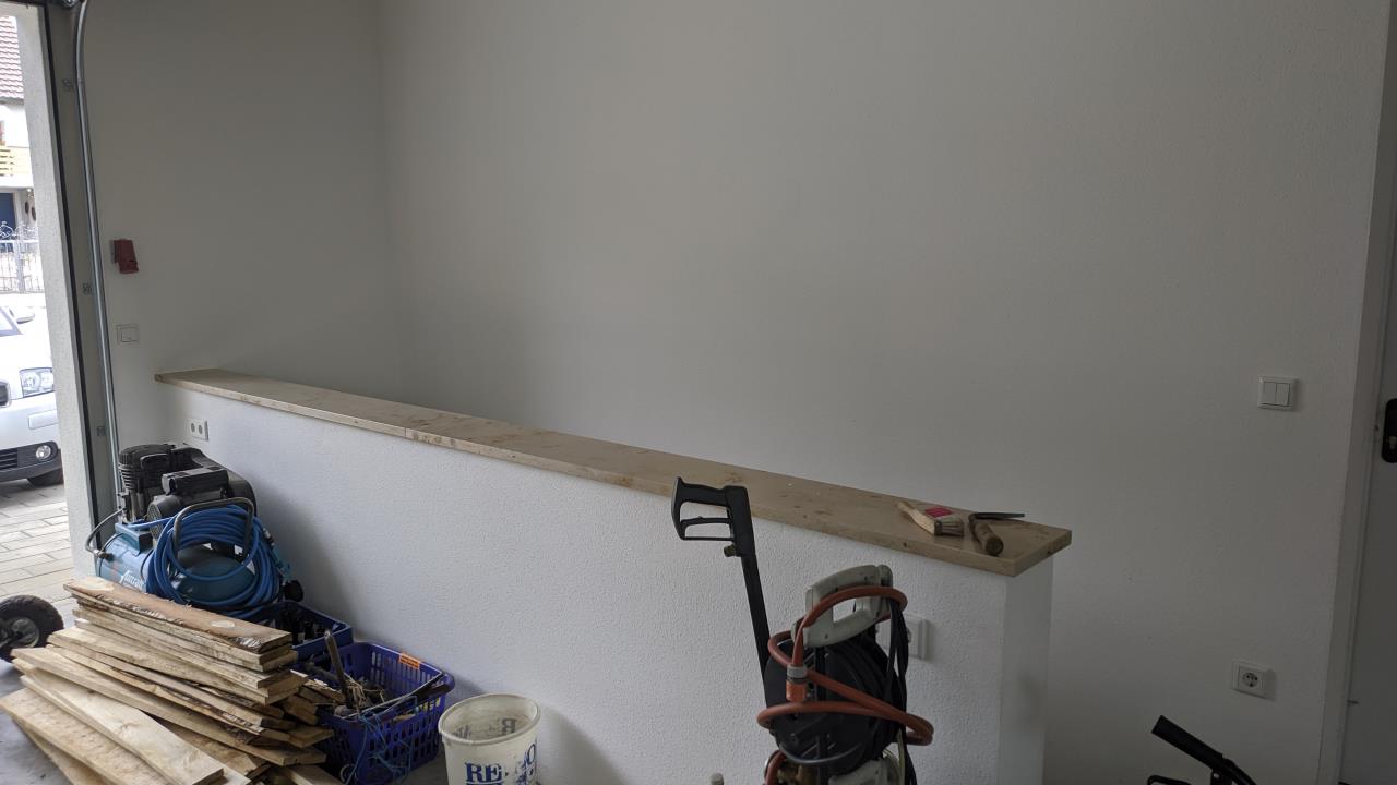

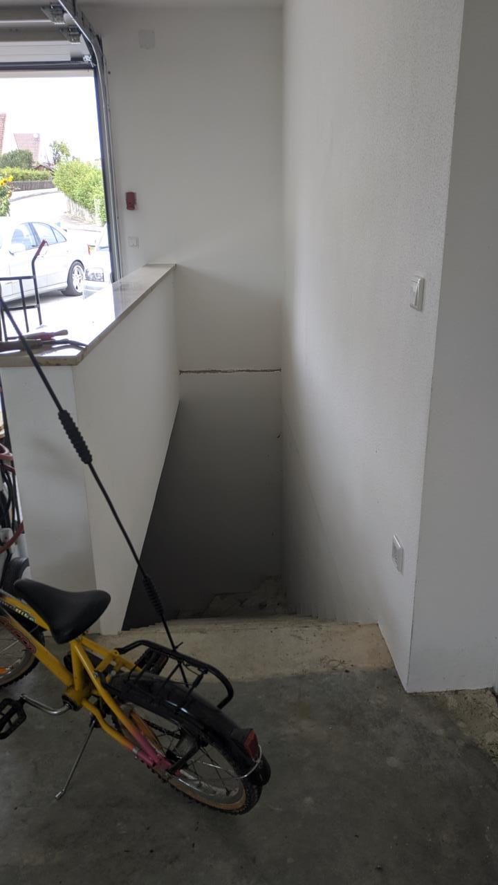

Hallo, unsere Garage ist unterkellert und von der Garage geht eine gerade Betontreppe in den Keller. Oben ist eine gemauerte und verputze Brüstung mit Granit oben drauf, ca. 4m lang.
Wir würden jetzt gerne über die Treppe eine Ablagefläche/Regal bauen. Für Autoreifen usw
Hat sowas jemand von euch schon mal umgesetzt? Mich würden ein paar Fotos als Inspiration sehr interessieren.
Einfach Holzbalken an die Wand machen und Holzbrett/Platte auf der Brüstung aufliegen lassen? An der Brüstung seitlich einen Balken befestigen, ohne die Platte oben aufliegen zu lassen?

Ein Foto wäre sehr hilfreich
  •  helloween
28.8.2020  (#2)
Hier 2 Fotos:
2020/20200828889785.jpg
2020/20200828491658.jpg
30.8.2020  (#3)
Ich würde die Mauerbänke innerhalb des Stiegenlaufes anbringen, so kannst die erste Lagerfläche eben mit der Granitabdeckung herstellen

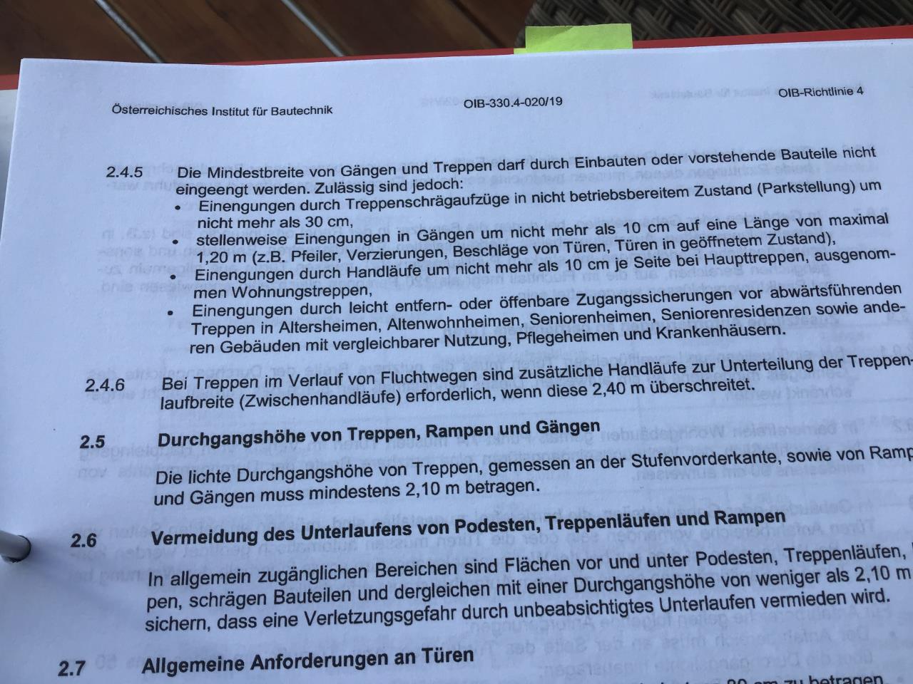

Gibt es eine Norm, wieviel Durchgangshöhe frei sein muss?
Ich will die Ablagefläche möglichst groß haben.
  •  Schagerl2112
11.9.2020  (#5)
2020/20200911817392.jpg
2,10 meter
