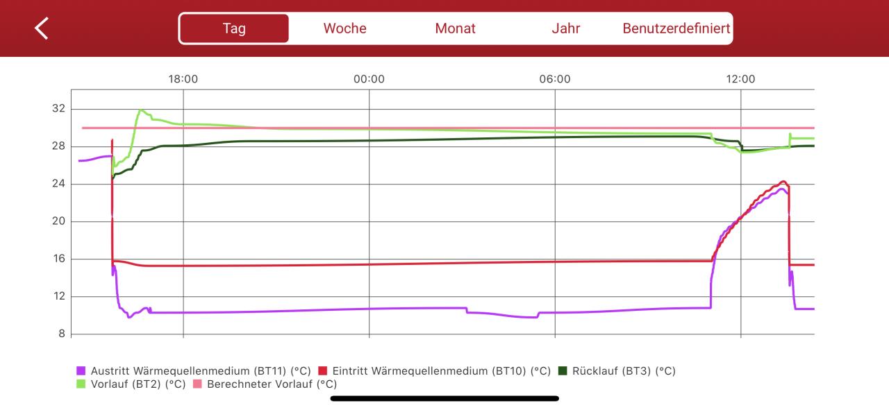

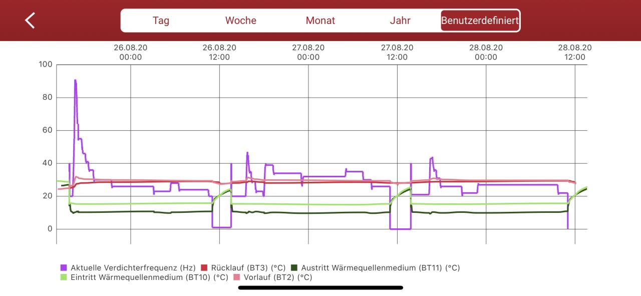

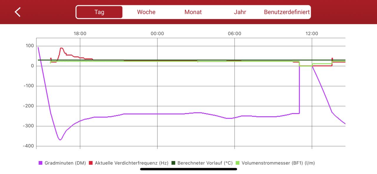

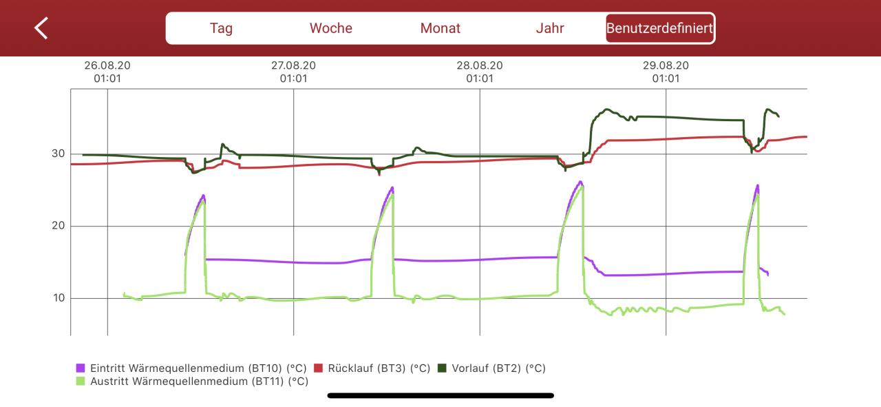

nun gehts endlich los :)
Vorgestern die WP WP [Wärmepumpe] installiert bekommen und mit dem Techniker das Ausheizprogramm aktiviert.
Meine grundsätzliche Einstellung dazu ist wirklich positiv und ich glaube auch, dass man das auch ohne weiteres zutun durchlaufen lassen könnte.
Da ich aber weiß, dass hier im Forum einige Experten lauern die mit diesen WP WP [Wärmepumpe] schon sehr viel Erfahrung haben möchte ich wissen, ob/was ich noch verbessern kann.
Ich habe mal ein 1-2 Diagramme mit den m.M.n. allerwichtigsten Werten gemacht.
Was sagt ihr dazu?
Ich meine, das ist erst der erste Tag, aber grobe "Fehler" könnte man vielleicht sehen.
Falls andere Werte/Einstellungen benötigt werden einfach sagen :)
Dankeschön!
Gruß
Dominik

Viel wichtiger ist: Auf wieviel Grad VL VL [Vorlauf] maximal heizt du aus und wie schnell gehen die Sprünge hoch?
An der Stelle kann man extrem viel Energie sinnlos verschwenden.

es sind maximal 45 Grad.
2 Tage 20, 3 Tage 30, 3 Tage 40, 3 Tage 45, und dann wieder runter.

Ich hab ihm jetzt doch noch 3 Tage mit 35 Grad gegönnt. Das sollte den Estrich etwas weniger belasten hoffe ich mal

crawwler schrieb: es sind maximal 45 Grad.
Welch ein Irrsinn. Ist die Heizung denn auch für 45 C ausgelegt? Doch hoffentlich nicht... Auslegungstemperatur + ein bisschen reicht vollkommen aus.
crawwler schrieb: Die genauen Tage finde ich in der App nicht. Das scheint nur auf der WP WP [Wärmepumpe] ersichtlich?!
Ja.
crawwler schrieb: Ich hab ihm jetzt doch noch 3 Tage mit 35 Grad gegönnt. Das sollte den Estrich etwas weniger belasten hoffe ich mal
Noch weniger belastest du ihn, wenn du bei 35 aufhörst und dann wieder runtergehst... ich hoffe doch mal stark, dass die Auslegung eher nur knapp über oder unter 30 ist.

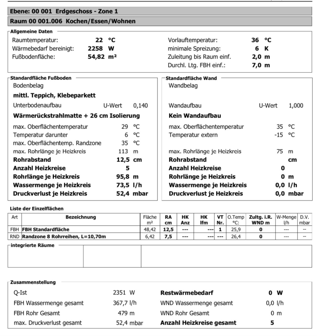

Blöde Frage: Die Auslegungstemperatur ist die, die der Rohrhersteller berechnet?
Bei dieser Berechnung steht bei jedem Raum Vorlauftemperatur:36 Grad!?
2020/20200829872147.jpg
Die Raumtemperaturen sind unterschiedlich - Vorlauf bei jedem Raum bei 36 Grad.

Ja genau, vermutlich wirst du nie über 35°C kommen

Ab wann lässt sich meine "Wärmequelle", also der Grabenkollektor beurteilen?
Kann man beim Ausheizen auch schon Schlüsse ziehen, oder erst nach dem Winter?

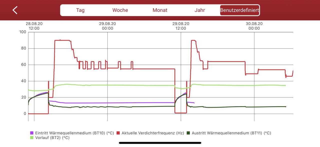

Was mir hier weniger gefällt ist das takten beim heizen. Ist das beabsichtigt?
MfG
Peter

Peter2 schrieb: Was mir hier weniger gefällt ist das takten beim heizen. Ist das beabsichtigt?
MfG
Peter
Das ist einfach die Standard-Bodentrocknungsfunktion.
Optimierungsbedarf?

30.8.2020  (#10)
Gradminuten-Verdichterstart vermutlich viel zu gering eingestellt?!
Aja, und dein armer Estrich, dem hast ganz schön Gas-gegeben...

Pedaaa schrieb: Gradminuten-Verdichterstart vermutlich viel zu gering eingestellt?!
Ehrlich gesagt - Keine Ahnung?! Ist eben das Standard-Tool.

crawwler schrieb: Die Raumtemperaturen sind unterschiedlich - Vorlauf bei jedem Raum bei 36 Grad.
Eine sehr miese Auslegung! Hätte ich in keinem Fall akzeptiert, das ist nicht mehr zeitgemäß. Wir haben auf 29C auslegen lassen.
Stell den Start-Verdichter mal auf z.B. -400 und Startdiff-Zuheizer auf 400. Was wirklich bei dir gut funktioniert, musst du später im Betrieb austesten. Die Standard-Werte sind hier in jedem Fall nicht gut und führen schnell zum Takten.

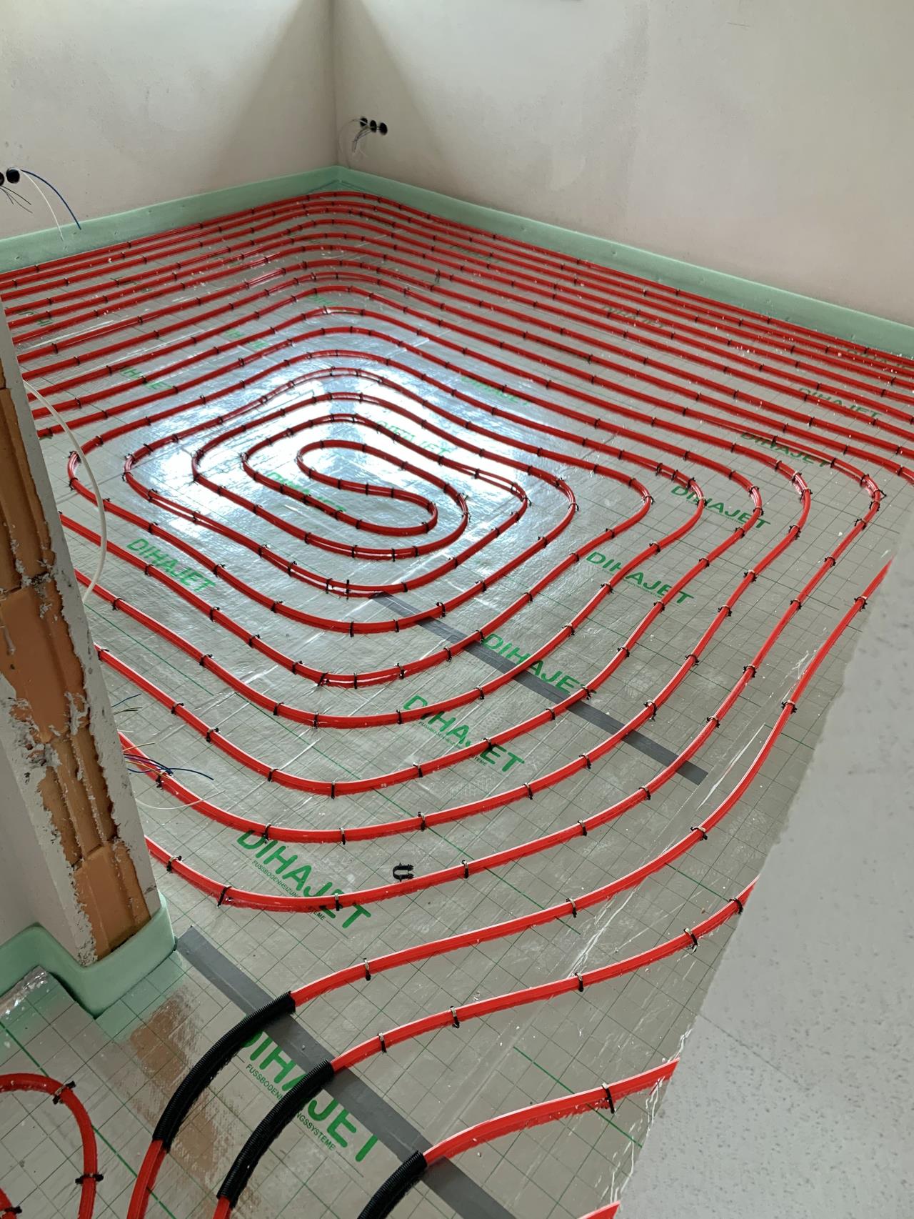

30.8.2020  (#17)
Pedaaa schrieb: Ich hoffe mal, bei dir sahs nicht ganz so schlimm aus?!

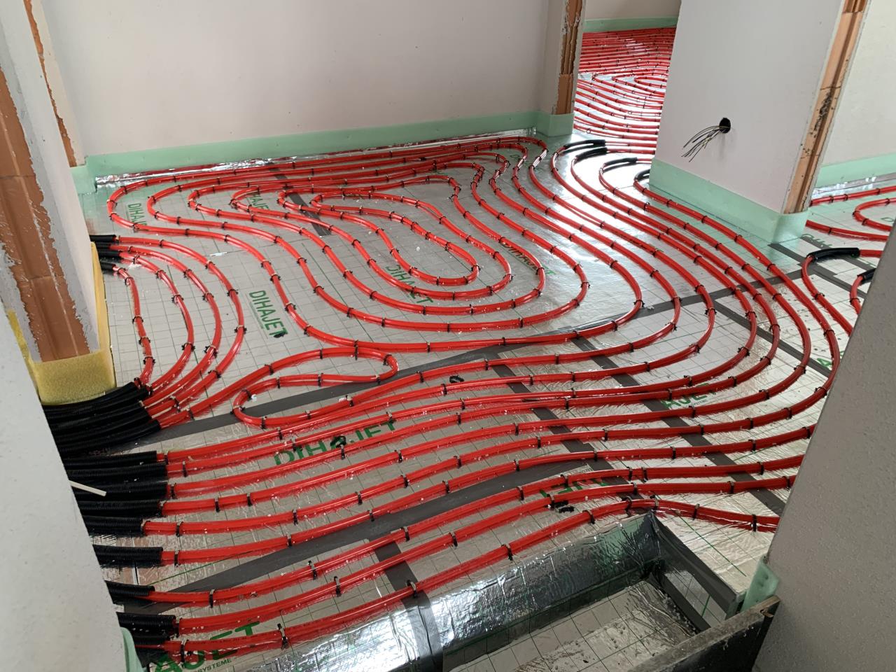

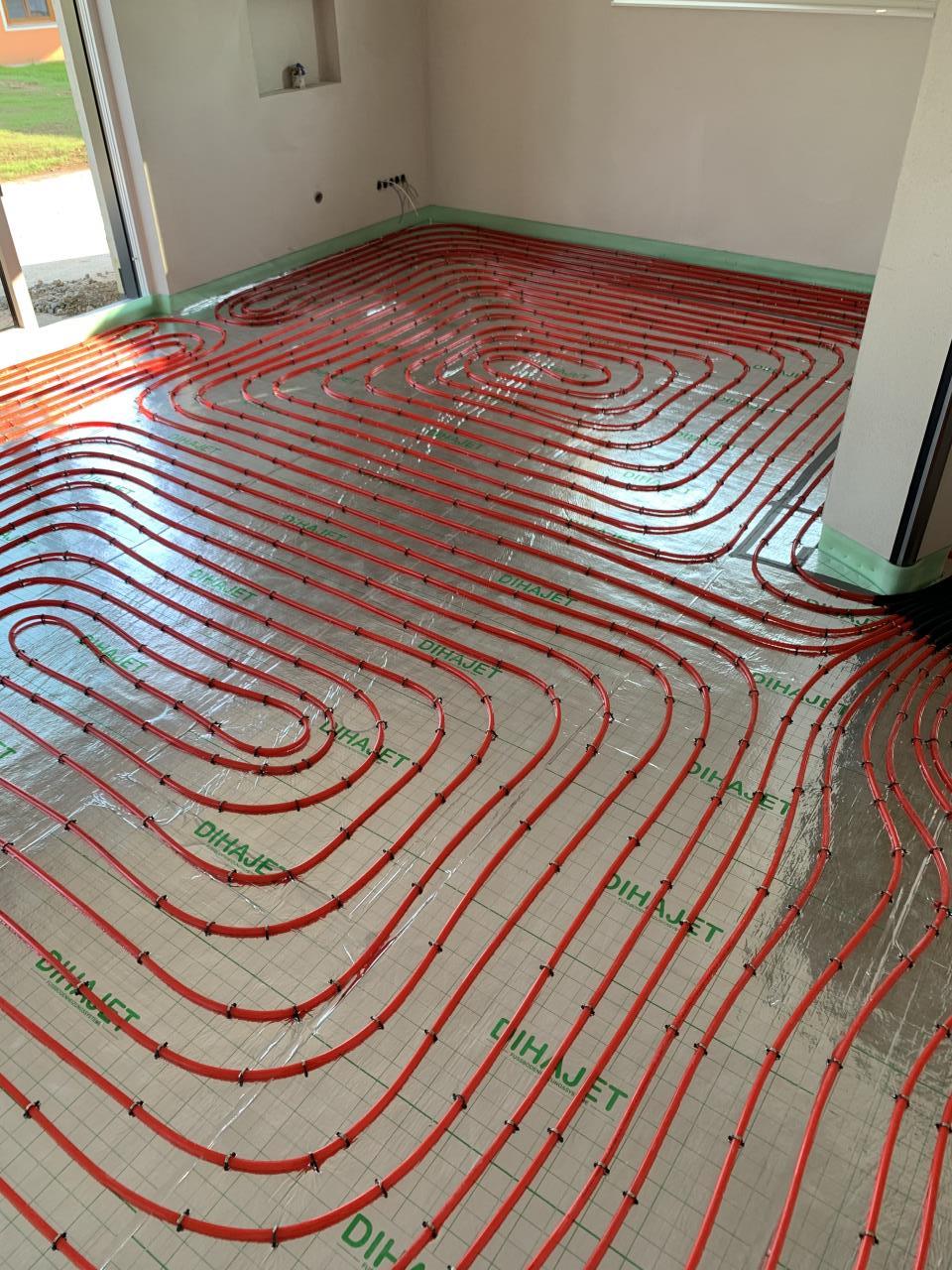

Nein, eigentlich nicht (finde ich) keine Knicke, 10cm (wo möglich) und am Rand ~5cm, aber das macht ja auch nicht Jara**** sondern der Installateur.

31.8.2020  (#18)
ja, sieht ja viel besser aus 😊
beim engen "S" im letzten Bild siehts Knick-ge­fähr­det aus, aber sonst schön.
Auf den ersten Blick denke ich mal, dass die Heizlastberechnung keine viel geringeren VL VL [Vorlauf]-Temperaturen zulässt. Dein Wohnzimmer ist in etwa gleich groß wie meines, hat aber fast 2,5x so hohe Heizlast. Das heißt, entweder ist dein Haus sehr schlecht gedämmt und/oder die Heizlastberechnung ist ziemlich daneben.
Ich hoffe für dich mal, nur zweiteres ist der Fall. Dann wirst du real mit deutlich geringerer VL VL [Vorlauf]-Temp. fahren, als berechnet.

  •  JanRi
31.8.2020  (#20)
Viele Fenster?
Deine Wohnessküche ist etwa genauso gross wie unsere... allerdings haben wir nur 1212W Heizlast inkl. Lüftung (per KWL KWL [Kontrollierte Wohnraumlüftung] mit WRG). Gebaut ist das mit 24 cm T16-Ziegel, dann 16 cm Kerndämmung 032, Luftspalt, Klinker. Unten drunter ist ein Kaltkeller, gedämmt mit 16 cm 025er PUR. Es gibt 3 bodentiefe Fenster 2m breit und 2 normale Fenster auch 2m breit.
Die Rohrmenge bei uns ist ebenfalls fast identisch zu deiner (auch 5 Kreise)... nur eben mit 29C statt 36.
Sicher, dass die 2200+ W stimmen?
