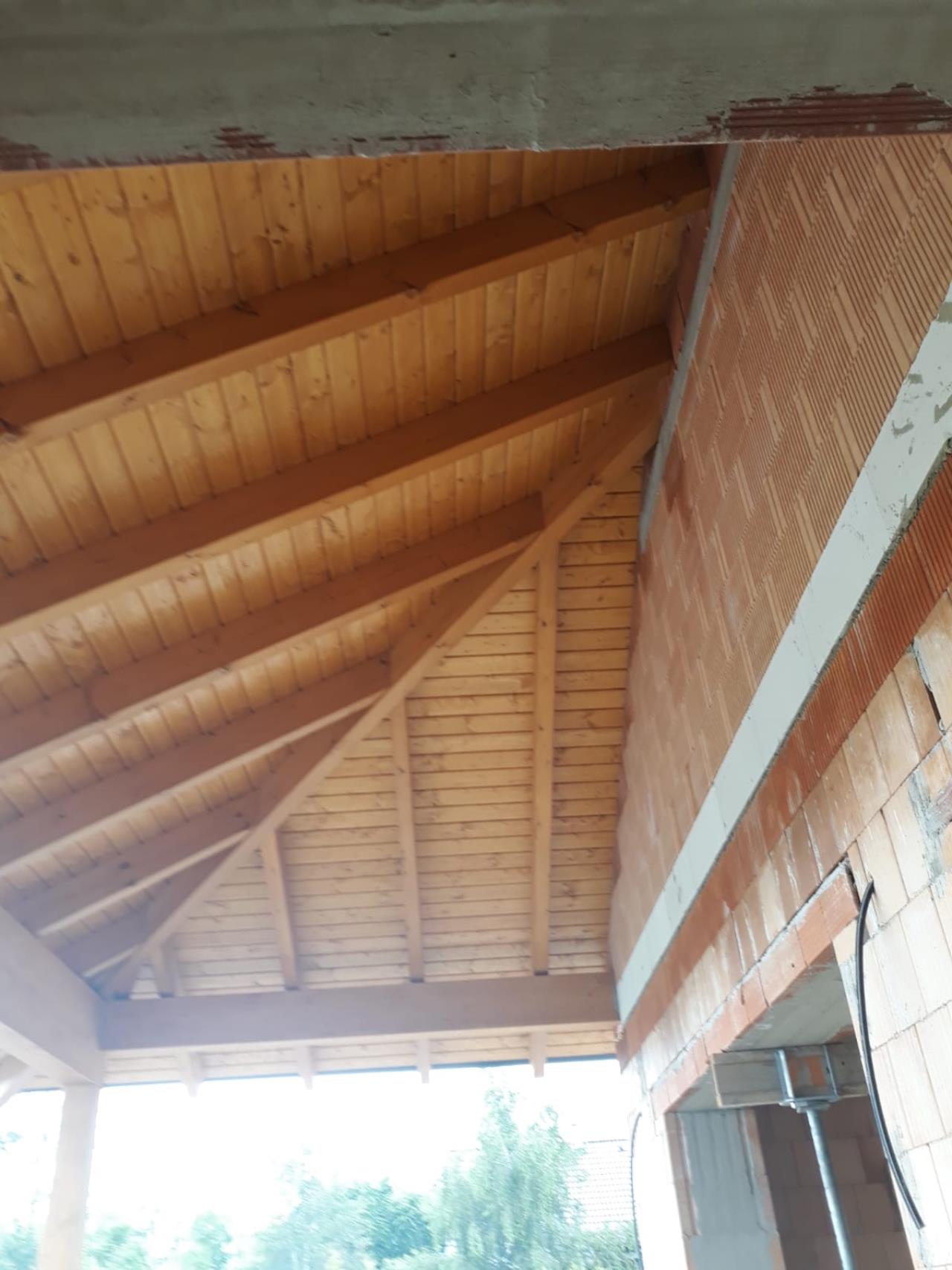

Dachuntersicht unbehandelt
Bei uns ist das ganze Haus aus unbehandeltem Holz. Je nach Holzart wird es durch die Sonne dunkler (nuss- bis dunkelbraun) bzw. auch leicht grau. Dort wo Regen hin kommt wirds Grau bis Schwarz. Ich würde es unbehandel lassen, alles andere macht nur unnötig arbeit ;) Streichen: Musst du immer wieder machen, wenn du´s einmal übersiehst heißts die ganze Fläche abzuschleifen (und außerdem ists schade ums schöne Holz). Ölen: Mit UV-Schutz bleibt das Holz länger hell bzw. heller. Vergraut trotzdem dort wo Regen hinkommt. Vorteile Öl: Wenn du damit irgendwann aufhörst, wie viele weil sie sich die Arbeit nicht mehr antun, dann verliert das Öl einfach nach gewisser Zeit seine Wirkung, sprich du hast dann die Jahre davor einfach umsonst geölt :) Holz ist ein Lebewesen, ich lasse, bewundere und beobachte es einfach :) |
Hallo Puitl, vielen Dank für deine Antwort. Welches Holz hast du am Haus? Fichte? |

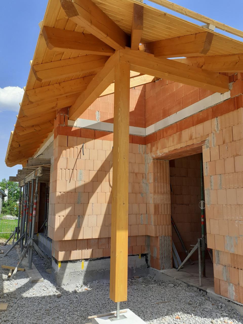

Wenn auf die Dachuntersicht Regen kommt hat wer den Plan falsch gehalten. Wir haben auch die Untersicht offen, was auf der Terrasse ein viel luftigeres Gefühl gibt. Im Sichtbereich ist das Holz gehobelt und mit einer hellen Lasur/Holzschutz behandelt. Das Holz wurde vom Zimmerman so angeliefert. ![]() ![]() |
ich lasse im Außenbereich das Holz grundsätzlich unbehandelt. Solange es konstruktiv geschützt ist, ist es auch auf Dauer kein Problem. Natürlich gibt es Farbänderung, kleine Risse usw. aber das Holz lebt und altert auf natürliche Weise. Mir gefällt es. Grau wird es nur dann wenn es gelegentlich naß wird, sonst wird es nur dunkel gelb bis goldig. Alle Laruren, Öle, Farben, Lacke sind vollkommen unnötige Umweltverschmutzung und die Arbeit dazu wahnsinnige Zeitverschwendung. |
Vielen Dank schon mal für eure Meinungen! Unser Zimmerer hat nur Bedenken dass sich die Sparren verfärben. Die Schalung darunter ist ja besser geschützt. D.h. die Sparren würden sich dann optisch von den Latten unterscheiden. Konstruktiv wurde mir bestätigt dass auch das unbehandelte Holz kein Problem ist. |
Das ist klar, die Untersicht wird immer schön bleiben da ja kein Regen hinkommt. Sie wird also nur nachdunkeln. Die Sparren könnten an den Stirnseiten wo Regen hinkommen kann grau/schwarz werden, aber das ist jetzt wie du von den Vorrednern bemerkt hast Einstellungssache :) Der eine sieht das Holz als Lebewesen, schützt es konstruktiv/baulich, beobachtet es und erfreut sich daran, der andere streichts alle 3 Jahre damit ja alles schön gleich und "sauber" ausschaut.... |
Nur als Ergänzung: Mein ganzes Haus ist aus finnischer Kiefer, alles unbehandelt, nur konstruktiv geschützt. Das wird irgendwann bei weitem nicht mehr so hell und gleichmäßig sein wie jetzt direkt nach dem Aufstellen. Die Giebel werden sicher mal grau/schwarz werden da hier am meisten Regen hinkommen kann. Aber bevor ich jetzt streichen/ölen gehe erfreue ich mich an der Wartungsarmut und mach dann wahrsch. in 30 Jahren einmal im Leben die Giebelschalung neu...man bekommt dann eh automatisch Bock auf ein neues Projekt 😁 |
