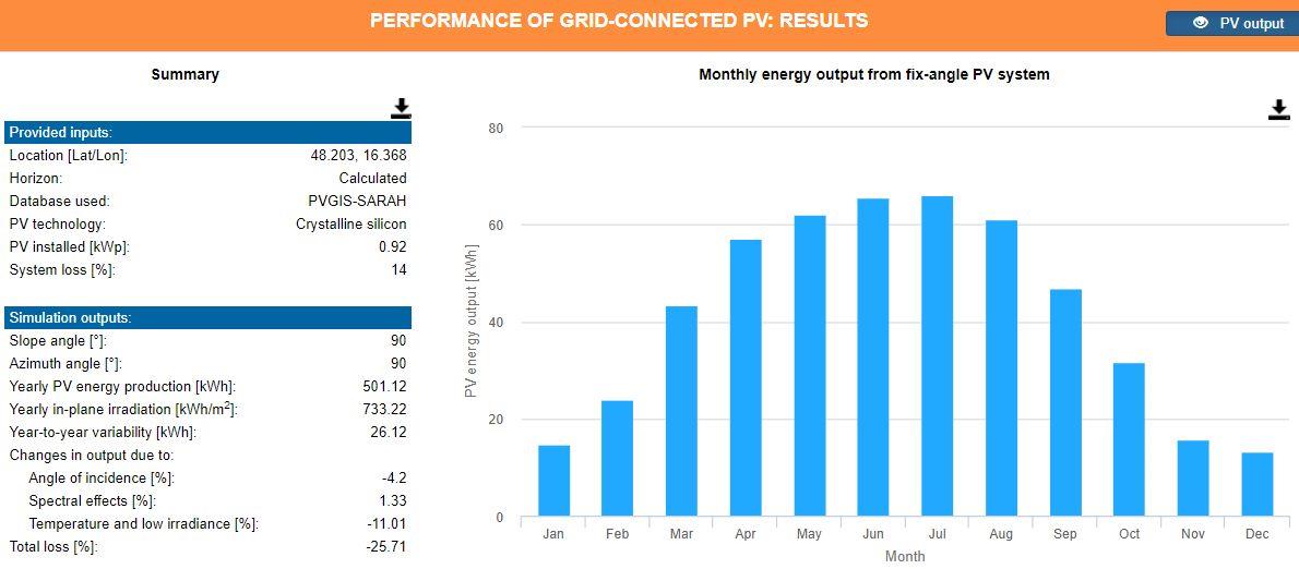

Habe jetzt erstmals die Vorwoche ausgewertet, und gesehen dass die Jinkos besser als erwartet performen. Bei voller Sonne lieferten die beiden Module knapp über 800W, was 87% vom theoretischen Peak waren (trotz SO Ausrichtung und 90°). Prophezeit wurdem mir nur max. 70% vom Peak. Wahrscheinlich liegt es doch am Bifacial, da die weiße Fassade auch einiges zurückstrahlt.

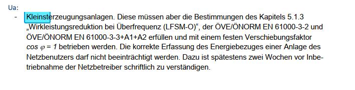

Hallo Solarbuddy, woraus leitest du deine Aussage ab?
In deinem Schriftverkehr kann ich eigentlich nichts erkennen. Mein "Balkonkraftwerk" habe ich bei Wiener Netze gemeldet, und der Hoymiles Modulwechselrichter ist auch in diversen Listen als zugelassen angeführt. Bsp:
https://www.salzburgnetz.at/content/dam/websites/salzburgnetz/Downloads/Anschluesse/Parametrierung-PV-Wechselrichter.pdf
Was ich allerdings nicht weiß, wo ich cos = 1 einstellen kann. Im Setup kann man min / max Herz u. Volt eingeben, sonst sehe ich nichts...

Das ist mir bewusst. Trotzdem sollte sich das Ganze rechnen, da mit 4 Modulen mindestens 1000 kWh/Jahr Ertrag zu erwarten sind (200€). Außerhalb der Heizsaison könnte dann auch die Gasheizung weitgehend ausgeschaltet bleiben, da sie fürs Warmwasser ohnehin nur einen äußerst bescheidenen Wirkungsgrad hat. Ich warte nur, dass die Preise für PV-Heizstäbe noch etwas sinken.
