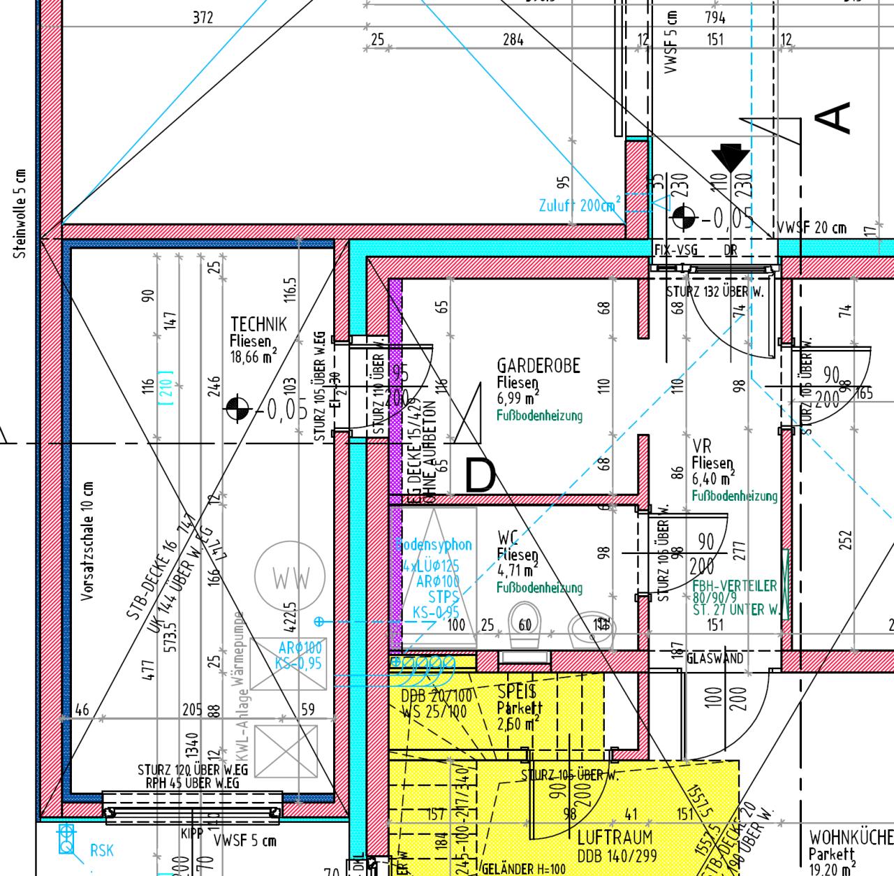

hat jemand von euch einen guten Mittelweg für die Mauerdurchführungen vom Technikraum (außerhalb der therm. Hülle) ins Haus (kein Keller)
So sieht's am Plan fürs EG aus ...
2020/2020082316021.png
Durchführen muss ich
- Luft
- Wasser
- Elektro
Luft und Wasser sind ja eine gut beherrschbare Anzahl an Leitungen.
Elekto wird vermutlich fast gänzlich in 25 gemacht (tlw. 20). Das wird ja ein unfassbarer Strang an einzelnen Leitungen.
Wie bekommt man das vernünftig durch die 25er Ziegelmauer, das 20er WDVS WDVS [Wärmedämmverbundsystem] und die angrenzende 17er Ziegelmauer des Technikraums?
Wanddurchführungssysteme sind für die Menge unfassbar teuer - einfach mit PU Schaum ausspritzen ist wiederrum ein Pfusch?
Bin gespannt ob jemand von euch Ideen/Erfahrungen dazu hat ...

Der aktuelle Stand ist, dass das EG des Hauptgebäudes fertig gemauert ist.
Technikraum steht noch gar nicht - da kommt nächste Woche das Fundament/Bodenplatte.
Die Hauptzuleitung von der Grundgrenze bekommen wir nicht mehr ins Hauptgebäude - da drin den Stromverteiler machen ist also nicht möglich
Die Abdichtungen sind getrennt, ja. Ich will die Leitungen auch gar nicht durch die Bodenplatte führen - der Plan war die Ziegelmauern zu durchdringen um direkt in den Steigstrang zu gelangen ...
Die Decke des EG's kommt bald (ist noch nicht da - aber auch wenn ich auf der Decke verlege muss ich irgendwie durch die 2 Wände und die Dämmung dazwischen- das ist die große Frage - wie macht man das kostengünstig und doch einigermaßen langlebig?

ich denke die Setzungen werden nicht so stark ausfallen - das ist alles gewachsener Boden ohne Keller
Da ich jetzt noch an die Außenwand des Hauptgebäudes dran komm, wäre es denkbar jetzt große Überschubrohre DN160 in den Steigstrang einzubringen und am Hauptgebäude per Mauerkragen einzuspachteln. (20 - 30cm über Bodenniveau)
Dämmung sowie Mauern des Technikraums würden dann um die bestehenden Überschubrohre ausgeführt werden und mit Mörtel verfüllt werden?
