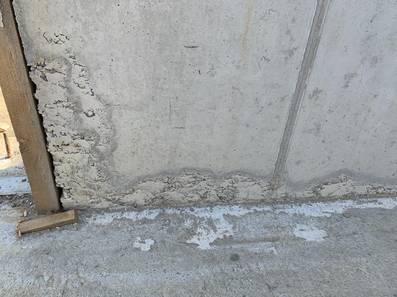

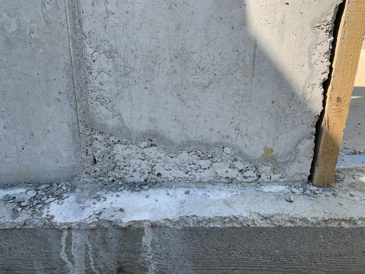

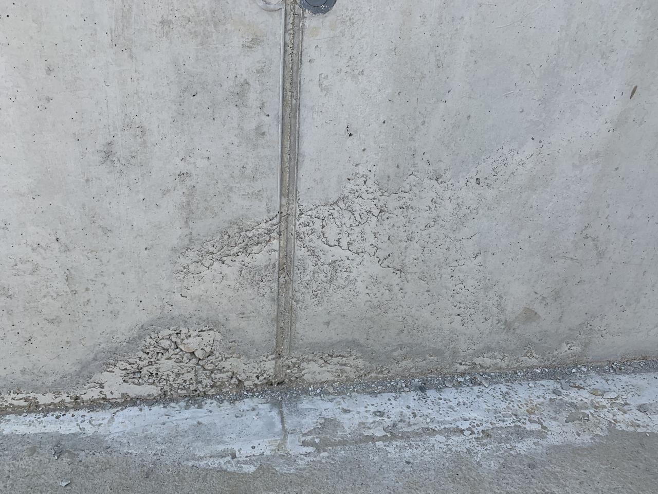

Ich bin neu hier und kenne mich bautechnisch leider nicht besonders gut aus. Aus diesem Grund würde ich mich sehr über eure Einschätzung freuen! :)
Unser Keller ist gerade im Entstehen und bei den Ortbetonwänden sind mir "Flecken" aufgefallen - wie auf den Bildern ersichtlich. Hier wurde der Beton anscheinend nicht ganz sauber gegossen und ich bin mir nicht sicher ob das so noch in Ordnung ist.

Kann an diesen Stellenspäter womöglich Wasser eintreten oder es zu anderen Problemen kommen?
Bin für jede Antwort dankbar!!

Wenn das "Nest" die ganze Wandstärke durchzieht und aussen nicht sauber abgedichtet wird, wird da sicher Wasser eindringen.
Was hast du bestellt? Weiße Wanne? Schwarze Wanne?
Statisch werden diese "Nester" vernachlässigbar sein

Hallo, danke für die Infos!
Der Keller wird als schwarze Wanne ausgeführt. Das heißt wenn von außen sauber mit Bitumen abgedichtet wird, sollte es soweit kein Problem sein?
10.8.2020  (#3)
Für Schweißbahnen sollte das kein Problem sein, ev bei groben Stellen etwas überspachteln.
Wenn du eine KMB bekommst, dann sollte der Untergrund sauber vorgearbeitet werden.
Wände mit Hochdruckreiniger reinigen (da brechen noch mehr Nester auf) und feine Löcher mit KMB vorspachteln, gröbere Lücken mit einem Zementspachtel (gut nässen!).
Wird des Öfteren reichlich stiefmütterlich gemacht. Die Vorarbeit kann man aber als völlig Unbegabter auch selber machen.
In irgendeiner Norm steht sicher etwas zur Untergrundbeschaffenheit für beide Fälle, kann ich aber leider nicht sagen.
