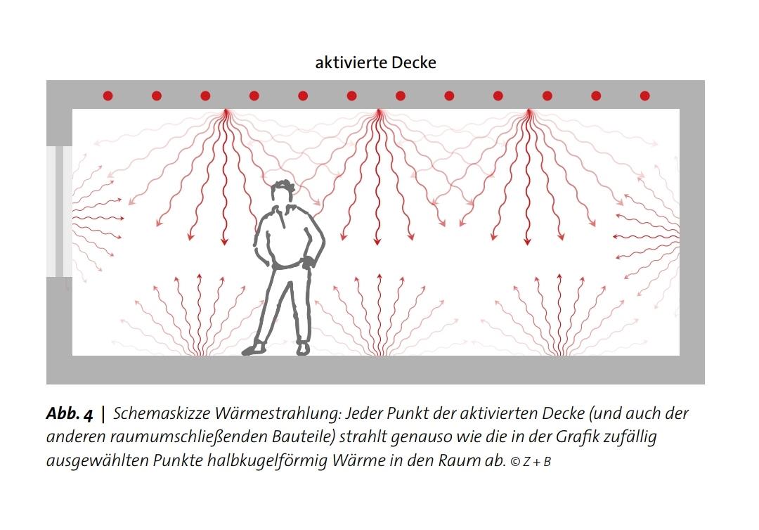

BKA im Keller statt der FBH FBH [Fußbodenheizung], ist bei weitem günstiger. Die Oberflächentemperatur der Fliese wird in etwa gleich sein wie bei einer FBH FBH [Fußbodenheizung]. |
Sry aber das bezweifel ich. Auch mit niedrigen Vorlauf temperaturen wird man den Unterschied merken |
@Flipo81 warum bezweifelt du das? Die BKA BKA [Betonkernaktivierung] heizt in der Masse über Wärmestrahlung und diese heizt wiederum den Fußboden auf. ![]() Quelle: https://nachhaltigwirtschaften.at/resources/sdz_pdf/schriftenreihe-2016-9-energiespeicher-beton.pdf |
Würde meinen dass die Temperatur des Fußbodens bei der BKA BKA [Betonkernaktivierung] näher an der Raumtemperatur und bei der FBH FBH [Fußbodenheizung] näher an der Vorlauftemperatur sein sollte, wodurch die FBH FBH [Fußbodenheizung] die Fliesen wärmer macht als die BKA BKA [Betonkernaktivierung]. |
Du gehst immer aif den optimalen Falle ein. Er hat kein Passivhaus wie du (wohnst übrigens nicht mal noch drinnen), ganz im Gegenteil. Warum wird nicht überall nur mehr BKA BKA [Betonkernaktivierung] verbaut, egal welche Heizlast, 200m Rohr in der Betondecke werdens schon richten.... Mein Kellerboden wäre kalt wenn ich ihn nicht heize, merk ich am Stiegen Aufgang ( keine FBH FBH [Fußbodenheizung]), bei dem die Fliesen einfach kälter sind. BKA ist sicher sinnvoll, jedoch würd ich Abstand davon nehmen dies ohne FBH FBH [Fußbodenheizung] zu bauen. Mag bei einem durchdachten Passivhaus möglich sein, aber das was auch schon |
Lieber Flipo81, die BKA BKA [Betonkernaktivierung] wird es nicht immer richten, aber hiha möchte gerne die Kellerräume beheizen und sein Insti empfiehlt im bei Minus 5 Grad Außentemperatur eine Reduzierung der Innentemperatur auf 12 Grad. Daraus entnehmen ich, dass die Kellerräume nicht auf eine Wohlfühltemperatur von 25 Grad gebracht werden müssen, vielleicht tun es auch 18 Grad. Und das geht mit einer BKA BKA [Betonkernaktivierung] locker. Die FBH FBH [Fußbodenheizung] wird natürlich bei geringem Verlegeabstand mehr Heizleistung p. m² erzielen, aber weniger wegen der Wärmestrahlung nach oben, sondern durch die Verringerung der Entzugsleistung nach unten. Nur ob die Mehrkosten der FBH FBH [Fußbodenheizung] gegenüber der BKA BKA [Betonkernaktivierung] dafür stehen. @Flipo81 PS: Ich habe bei mir übrigens eine BKA BKA [Betonkernaktivierung], WH verbaut und die FBH FBH [Fußbodenheizung] kommt in den nächsten Wochen. Also mehr als doppelt so viel Heizfläche als Wohnfläche. Eine reine BKA BKA [Betonkernaktivierung] würde ich persönlich gar nie machen (die paar Euro stehen nicht dafür) ,aber für Passivhäuslbauer mit knappen Budget eine Möglichkeit Kosten zu sparen. Also wenn ich eine BKA BKA [Betonkernaktivierung] empfehle, dann üblicherweise zusätzlich (Keller ausgenommen) zur WH WH [Wandheizung] und FBH FBH [Fußbodenheizung], da die Kosten aus meiner Erfahrung verschwinden gering sind. |
