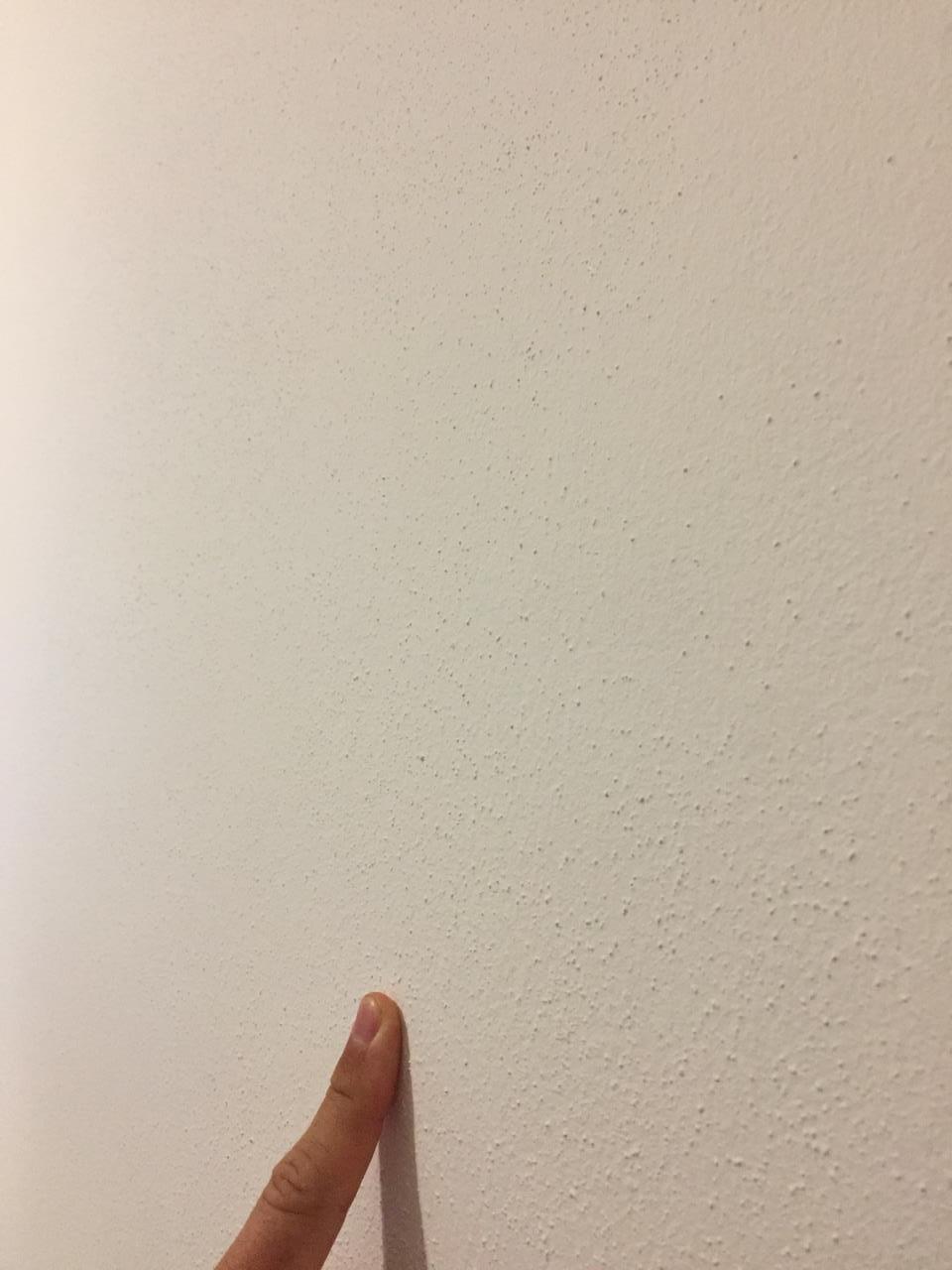

Wir haben einen Reibputz gemacht (GZ 31) allerdings mit ganz feiner Körnung.
Ein Glättputz wäre für uns aufgrund der meist schlampigen Verarbeitung der Putzer nicht in Frage gekommen. Wir haben so auch einige Dellen im Putz, die durch die Struktur weniger auffallen. Bei einer ganz glatten Wand wäre dies sicher störend.
Die Qualität beim IP hat leider stark nachgelassen, da muss man meist schon zufrieden sein wenns halbwegs passt ;)
Wir sind jedenfalls mit dem feinen Reibputz sehr zufrieden und würdens wieder so machen. Es fällt bei uns nicht gleich jede Unebenheit auf und die Struktur schaut ganz gut aus.

  •  austriansales
27.7.2020  (#9)
2020/20200727379726.jpg
So sieht das bspw. bei uns aus.
