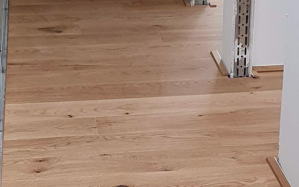

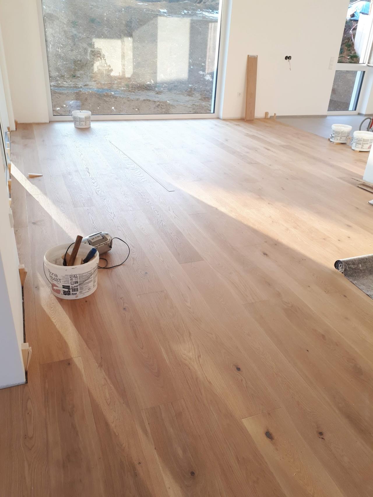

Letzte Woche wurde bei uns die WP WP [Wärmepumpe] COMFORT DIELE EICHE WILD (ORIGINAL) GEFAST GEBÜRSTET PROACTIVE+ verklebt verlegt. Laut Sortierung dürfen die Dielen ja grobe Farb- und Strukturunterschiede haben. Anbei 2 Fotos von den Farbübergängen, ich finde den Unterschied schon sehr beträchtlich. Findet ihr das noch in der Norm?

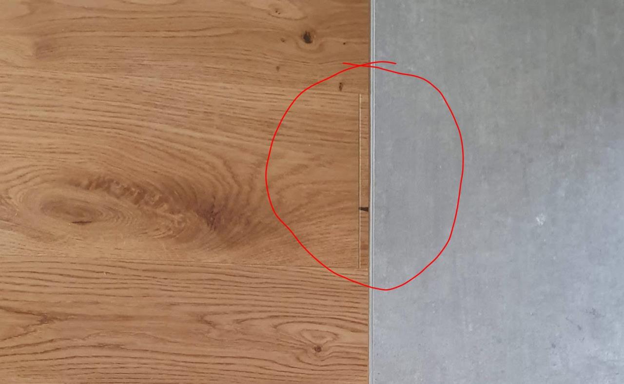

Habe noch ein 3tes Foto angehängt, wo man den Übergang vom gefliesten Vorraum in die große Wohnküche sieht. Irgendwie haben es die Bodenverleger geschafft, genau hier ein Ministück einzupassen, anstatt auf der gegenüberliegenden Seite wo es von einer Sesselleiste verdeckt werden würde. Kann man das noch irgendwie ausbessern lassen?

Finde ich noch normal. War bei uns ähnlich.
  •  Stoffal02
19.7.2020  (#2)
Wir haben auch einen sehr lebhaften Boden. Aber solche Farbunterschiede gibt es bei uns nicht. Ich denke, da haben die Pakete einen Farbunterschied und nicht die einzelnen Bretter.
Bzgl des Ministücks: die werden halt auf der anderen Seite ins legen angefangen haben. Wenn der Boden geklebt ist, hast du kaum noch eine Chance das auszubessern.

Stoffal02 schrieb: Wir haben auch einen sehr lebhaften Boden. Aber solche Farbunterschiede gibt es bei uns nicht. Ich denke, da haben die Pakete einen Farbunterschied und nicht die einzelnen Bretter.
Mir kommt es auch so vor, als wäre genau ein Paket heller als der Rest gewesen und nicht die einzelnen Bretter... 😒

Also ich würde den Chef der Bodenleger herzitieren und das reklamieren. Meiner Meinung nach ist es ziemlich offensichtlich, dass die nicht zumindest zwei Pakete gemischt verlegt haben. Und das Ministück sollte einem Profi absolut nicht passieren - schon gar nicht an so einer auffälligen Stelle! Ausbessern wird sich das alles bei einem geklebten Parkett nicht mehr lassen, aber eine Preisminderung würde ich schon verlangen.

airman schrieb: Mir kommt es auch so vor, als wäre genau ein Paket heller als der Rest gewesen und nicht die einzelnen Bretter

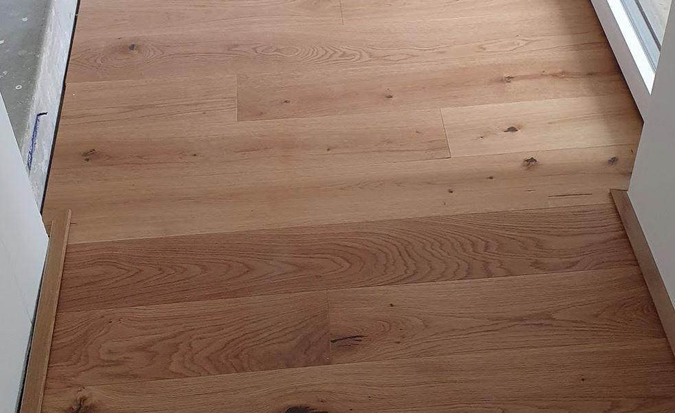

Dann waren aber die Bodenleger..."nich so schlau" um es nett zu formulieren. Unser Boden ist auch sehr lebhaft und es gibt teilweise enorme Unterschiede, aber: Die einzelnen Dielen sind aufgeteilt und mir gefällt das gut. Diese helleren Dielen hätten aufgeteilt werden müssen, nicht einfach "einen hellen Fleck" machen. So hats bei uns ausgesehen, generell finde ich deinen Parkett sehr schön!
2020/20200720891480.jpg
Wenn du das jetzt korrigeren möchtest muss man den Parkett rausreißen was natürlich nicht zerstörungsfrei geht wenn geklebt.

Schaut wirklich nach einem helleren Paket aus.
Grundsätzlich war das Arbeitsvorgehen wahrscheinlich korrekt.
Auf den Packungen steh nämlich, dass man ein Stück nach dem anderen nehmen soll und nix sortieren... Aber der Hintergrund ist eben um genau sowas zu vermeiden (also z.B. viele Astlöcher und dann wenig). Schaut aber sehr danach aus als wäre das ein Paket gewesen und es den Arbeitern nicht aufgefallen oder egal gewesen. Das hätten sie druntermischen müssen.
Das Ministück ist ein grober Messfehler. Guter Bodenleger haben das im Auge und verhindern das problemlos.
Es gibt eigentlich nur 2 Varianten:
Preisminderung: Das sollte kein Problem sein. Der Firmenchef sollte einsehen, dass das keine Meisterleistung war.
Ändern: Ändern heißt raus damit und neu. Das sind nochmal Materialkosten und erst raußreißen und dann neu machen. Deutlich mehr arbeit als einfach nur legen. Nachdem es "funktioniert" und einfach nur nicht schön ausschaut wird dir das keiner ohne Zusatzkosten machen wollen, und selbst wenn du mitzahlst nur ungern weil es da wenig zu verdienen gibt und es keine tolle Arbeit ist.
D.h. wenn du damit (die nächsten 50? emoji) Jahre leben kannst red über den Preis. Wenn du es wirklich anders haben willst wird es dich potentiell noch einige Nerven und vielleicht auch Geld kosten.

Hmm, wir haben auch WP WP [Wärmepumpe] astig wild gefast und gebürstet, allerdings selbst verlegt und da habe ich immer durchgemischt zumindest von 3 Paketen (das man nicht mischen soll, hätt ich jetzt nicht oben gelesen - ist bei uns allerdings auch schon einige Zeit her, kann mich da eher erinnern, dass mir ein paar mal der Rat mit dem Mischen von zumindest 2 Paketen gegeben worden ist). Das kleine Stückerl - wow und das von Profis, aber der Cut Hell/Dunkel stört noch mehr. Reklamieren - wennst dir alles machen lasst und da ordentlich zahlst, dann muss das ordentlich sein.
Gute Nerven beim Reklamieren und hoffentlich einen einsichtigen Bauträger. Wenn der es nicht ist, sprich mit WP WP [Wärmepumpe] direkt und schick denen Fotos. Das ist sicher nicht in derem Interesse, wenn ihr Produkt von Profis so verlegt wird. Vielleicht hilft das, wenn es anders nicht funktioniert.
