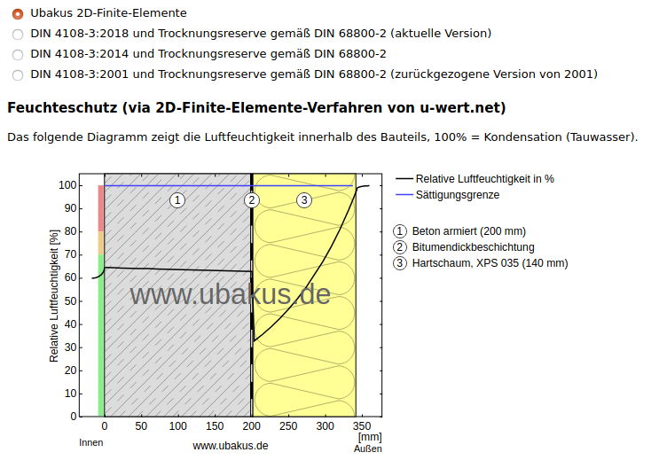

Die Sache ist eigentlich noch deutlich komplexer emoji
1. es drückt solange Dampf nach außen bis der Wasserdampfpartialdruck außen gleich hoch ist wie innen. Bei einem gedämmten Keller hat die Betonwand außen fast die gleiche Temperatur wie innen, daher sind die Konzentrationsunterschiede eher gering, z.B. innen 60% außen 65% (also keine Kondensation).
2. sollte die rel. Feuchte außen über 95% steigen (geringe Dämmung) wirken bereits kapillare Effekte, d.h. Wasser verteilt sich kapillar auch nach innen (entgegen der Diffusionsrichtung).
Bei einem gedämmten Keller steht also kein Wasser vor der Abdichtung.

taliesin schrieb: Bei einem gedämmten Keller steht also kein Wasser vor der Abdichtung.
ich rede nicht vor der Abdichtung, sondern hinter der Abdichtung (Übergang Beton-Abdichtung)
mal eine Frage (nicht böse auffassen):
Wenn Wasserdampf nicht an einer kalten Fläche kondensiert, dann gibt es keinen Wasserdampf-Druck?
Sprich wir haben eine "warme"/aufgeheizte Betonwand (da gedämmt). AT ist geringer als IT (da wir heizen). Drückt dann der Dampf nicht nach außen, bis zur Abdichtung?  (Beton "nur" diffusionshemmed, Abdichtung aber dampfdicht)

massiv50er schrieb: ich rede nicht vor der Abdichtung, sondern hinter der Abdichtung (Übergang Beton-Abdichtung
Für mich war das 'vor' der Abdichtung, weil ja der Diffusionsstrom erstmal von innen nach außen geht. Aber auch das passiert eben nicht, weil es um Konzentrationen geht.
