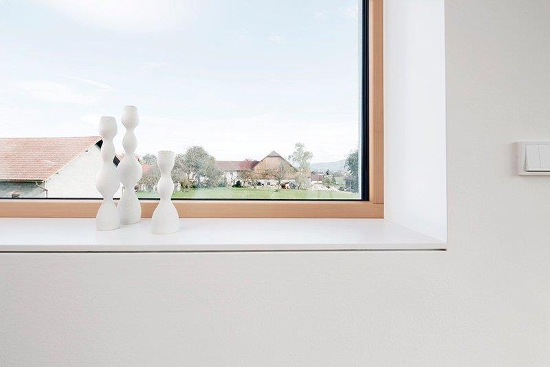

ich habe beim Verputzen Schattenfugenprofile unter den vorgesehenen Fensterbrettern eingebaut, damit das Ergebnis mal so aussieht:
2020/2020071994650.jpg
Die Fensterbretter sollen dann wie auf dem Helopal Bild bündig mit der Wand abschließen. Als Dicke für die Fensterbretter habe ich die für "normale" Fensterbretter typischen 18-20mm eingeplant. Gussmarmor oder Naturstein sind mir zu teuer. Nun bin ich auf der Suche nach passenden Fensterbrettern mit ganz normaler, weißer Lamit-Beschichtung, finde jedoch nichts. Alles was ich finde, hat vorne abgerundete Kanten, was gar nicht zur Schattenfuge passt.
Hat jemand eine Idee, wo ich passende Fensterbretter, die nicht abgerundet sind, zu einem brauchbaren Preis bekomme? Tiefe der Fensterbretter ist ca. 40cm.

Mit Schichtstoff beschichtete Platten mit 1mm Kante rundum evtl...
Bspw. vom Tischler. Obs billiger ist, ist halt die Frage... je nach genauer Ausführung und vor allem mengenabhängig.

Was spricht gegen die abgebildeten Fensterbretter?
Wir haben die Helopal Linea mit 15 mm Dicke, mit Abstand die schönste Fensterbank aus unserer Sicht.
Die Schattenfuge wollten wir auch, haben uns dann aber aufgrund der Gefahr des "schlampig" putzen (Innenputz) dagegen entschieden.
Wir haben sie 1 cm vorstehend, sieht sehr gut aus und würden wir wieder so machen.
Preisgestaltung:
1 lfm 30 cm Tiefe war bei uns ca. 65 Euro brutto
+ je Schrägschnitt 6 Euro (sprich 12 Euro Aufpreis je Fensterbank) weil wir Laibungsziegel verwendet haben
+ Dichtband und Montagehaken
+ Schaum
In Summe warens im Schnitt ca. 80-90 Euro brutto für das gesamte Material (wir hatten dünnere/dickere Bänke und welche mit/ohne Schrägschnitt).
Gekauft haben wir sie beim Baumeister, mit dem wir auch gebaut haben. Waren wo anders auch nicht günstiger.
Du sprichst von zu teuer, an welche Preiskategorie denkst du da? Es kommt auf deine Laufmeter im Haus drauf an. Bei uns waren das recht wenige, sprich ca. 1500 Euro... da bin ich froh das wir uns für keine "bililg" aussehnden entschieden haben. Die Fensterbank siehst jeden Tag und ich freu mich jeden Tag daran, dass sie so schön sind =)
Die Schattenfuge wirkt meiner Meinung nach nur edel wennst auch die passende Fensterbank dazu hast. Wozu also eine schöne Schattenfuge wennst beim Bankerl sparst?

Das Haus ist ziemlich groß und es sind 21 Fenster. Da fallen also einige Laufmeter an.
Bei den Gussmarmorbrettern habe ich einen Kratztest gemacht...das Material ist extrem weich. Da hält eine Laminatbeschichtung mehr aus. Ich möchte keine Kratzer durch Blumentöpfe. Außerdem würde ich bei dem Preis schon einen Naturstein bekommen.
Die Schattenfugenprofile bekommt man ganz normal im Baumarkt und der Innenputzer hat die unter meiner Aufsicht problemlos eingebaut. Einfach zuerst eine normale Kantenschutzleiste tiefer gesetzt und dann an die richtige Stelle genau das Schattenfugenprofil. Der Hohlraum dahinter wurde gleich mit Putz aufgefüllt. Die Fensterlaibung habe ich gerade raus verputzen lassen, damit die Fensterbretter gerade geschnitten werden können.
Die Lamitatbretter kosten 30eur pro lfm bei 40cm Tiefe. Das wäre preislich noch ok, aber leider sind alle die ich gefunden habe vorne stark abgerundet. Für ein laminiertes Sperrholzbrett finde ich das aber auch nicht günstig.

ZERO schrieb: Das Haus ist ziemlich groß und es sind 21 Fenster. Da fallen also einige Laufmeter an.
fensterbank-inform-410-cm-x-40-cm-weiss-a252-cr-/p/4861449' target='_blank'>https://www.obi.at/fensterbaenke/fensterbank-inform-410-cm-x-40-cm-weiss-a252-cr-/p/4861449
helopal kann dir eine ABS Kante auflaminieren. Haben wir bei Mauerabdeckungen in Stiegenhäusern schon öfters so bekommen. Soweit ich weiß machen die das auch bei normalen billigen Holzfensterbrettern.

Ich hatte schon angedacht, dass ich quasi eine hochwertiger beschichtete Spanplatte nehme und eine ABS Kante aufschweißen lasse. Davon wurde mir allerdings abgeraten, da in diese Übergangsfuge von Spanplatte zu ABS Kante leicht Wasser rein kann und das Fensterbrett dann aufquillt.

Was auch noch ginge: Compactplatte mit weißem Kern (bspw. Fundermax). Gibts aber nur bis 15mm Stärke und billig ist es auch nicht. Aber hält sicher was aus...
