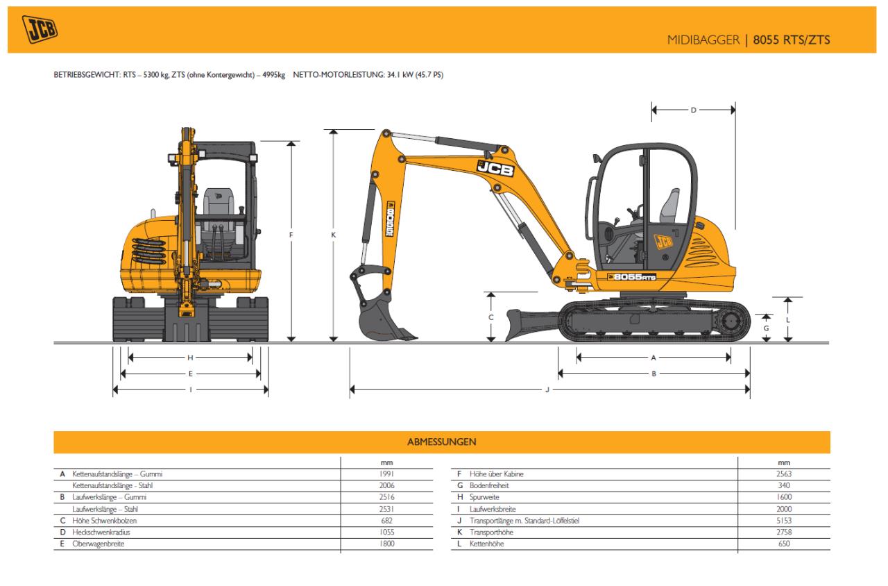

Mit kurzem Löffelstiel sollte das doch möglich sein. Fordere ein Datenblatt für dein mögliches Gerät an.
Der JCB schafft das knapp: (beachte K)

Hobbyplaner schrieb: Ich nehme mein vorhergehendes Posting zurück.
Wenn man "K" beachtet, dann hat er eine Höhe von 2,7 Meter. Da kannst dann aber nichts mehr aufladen.
Dann kommt noch dazu, dass der Hydromeisel auch eine gewisse Länge hat, welche man dazurechnen muss.
Also ich kann mir nicht vorstellen, das man mit 3 Meter Deckenhöhe mit so einem großen Bagger da drinnen arbeiten kann.

@Stoffal02: K ist am größten bei senkrecht stehenden Löffelstiel, und somit wäre ein durchziehen bei 3 m Höhe möglich. Ausgestreckt oder eingezogen wird der Platzbedarf geringer.
