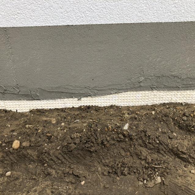

Traufenschotter
11.7.
-12.7.2020
2 Antworten
2 Autoren
Hallo Walter! Die Noppenbahn soll für gewöhnlich das XPS vor Beschädigung schützen, wenn der Arbeitsgraben hinterfüllt wird. Das wird bei nur 20cm Schütthöhe kaum notwendig sein. Bei einem Arbeitsgraben rund um den Keller ist es schon notwendig. MbG Jürgen |
Ok vielen Dank für die Antwort! Ist ja nur die Bodenplatte ohne Keller. mfg Walter |
