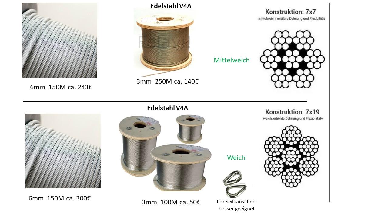

danke, ich bin schlussendlich bei edelstahl-handel.com gelandet. Hätte 150 Meter 6mm Edelstahlseil geplant, und da gibts ganz schöne Preisunterschiede. Hoffentlich nicht bei der Qualität... naja, wie auch immer ... :)

Andi1979 schrieb: Hoffentlich nicht bei der Qualität... naja, wie auch immer ... :)
Bei den Seilen gibt es unterschiedliche Konstruktionen von Seilen, die auch den Preis beeinflussen. Günstige Seile (7*7) sind bei 6mm Durchmesser schon ein wenig steif - aber vieleicht ist das bei deiner Anwendung sogar erwünscht.  7*19 sind um einiges weicher.

alles klar, danke. Das Seil kann ruhig steif sein.

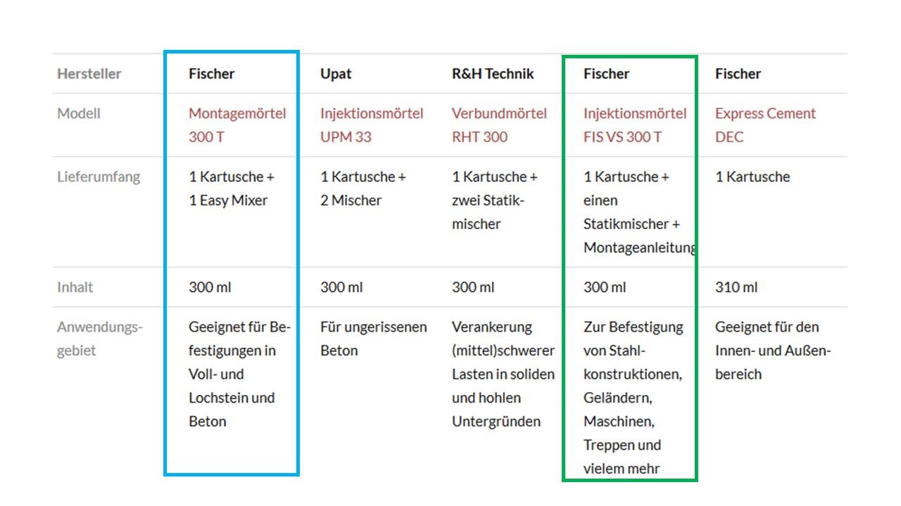

Das einzige was ich evtl. verk*kt habe: ich habe  Fischer Montagemörtel FIS VL VL [Vorlauf] 300 T bestellt.
Es gibt ja auch Fischer Montagemörtel FIS AB 300 T-CL
Aber wenn ich bei den Steinsäulen eh schon einen Handlauf mache und die dicke Gewindestangen oder Torstahl einklebe, dann wird das hoffentlich auch mit dem obeigen Kleber halten...?

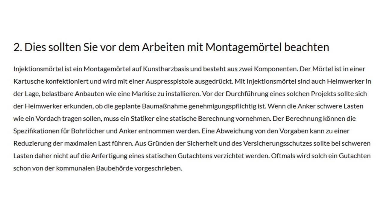

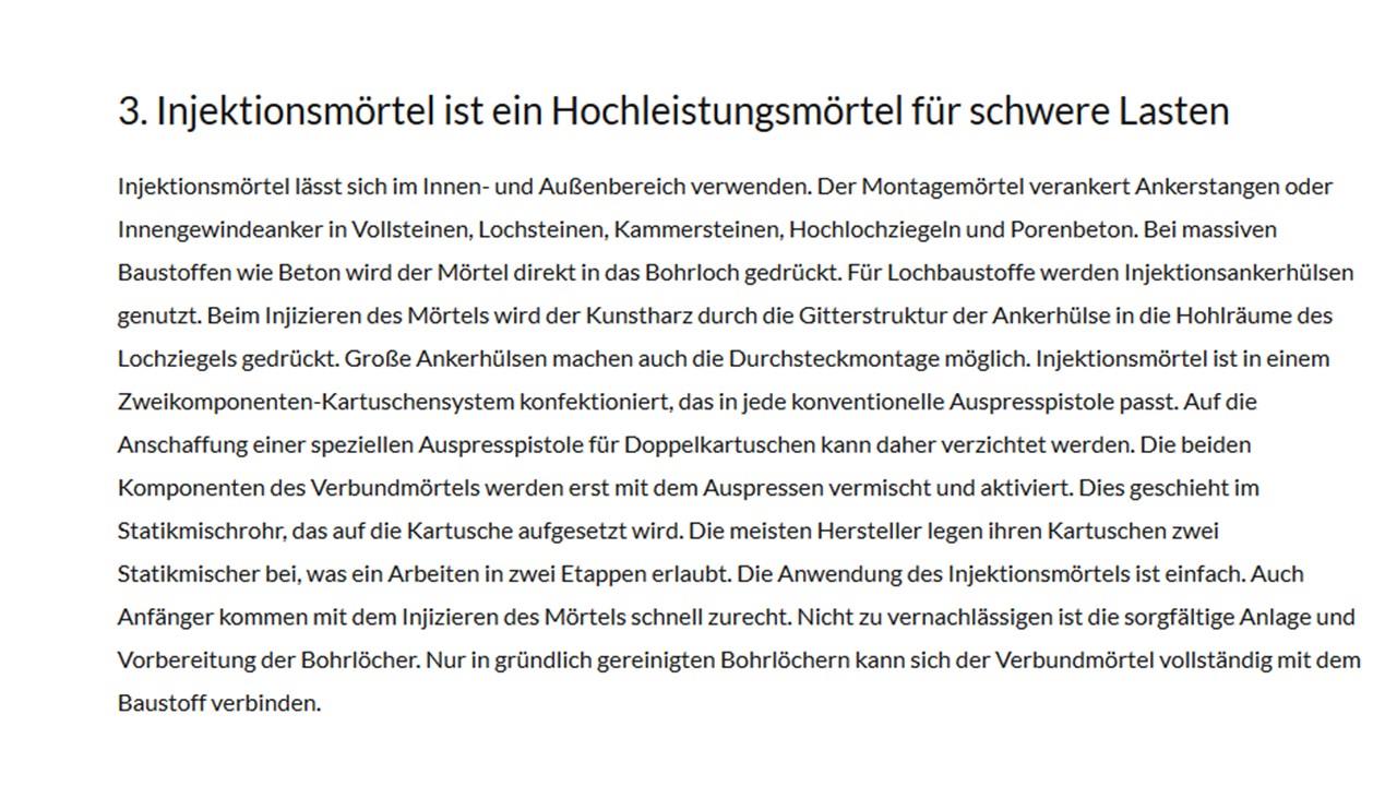

Andi1979 schrieb: Das einzige was ich evtl. verk*kt habe: ich habe Fischer Montagemörtel FIS VL VL [Vorlauf] 300 T bestellt.
  Also, wenn du diesen bestellt hast, dann bekommst eh einen Injektsionsmörtel und keinen
Montagemörtel.
Montagemörtel.  Ich habe alles mit FIS VL VL [Vorlauf] 300T geklebt.
