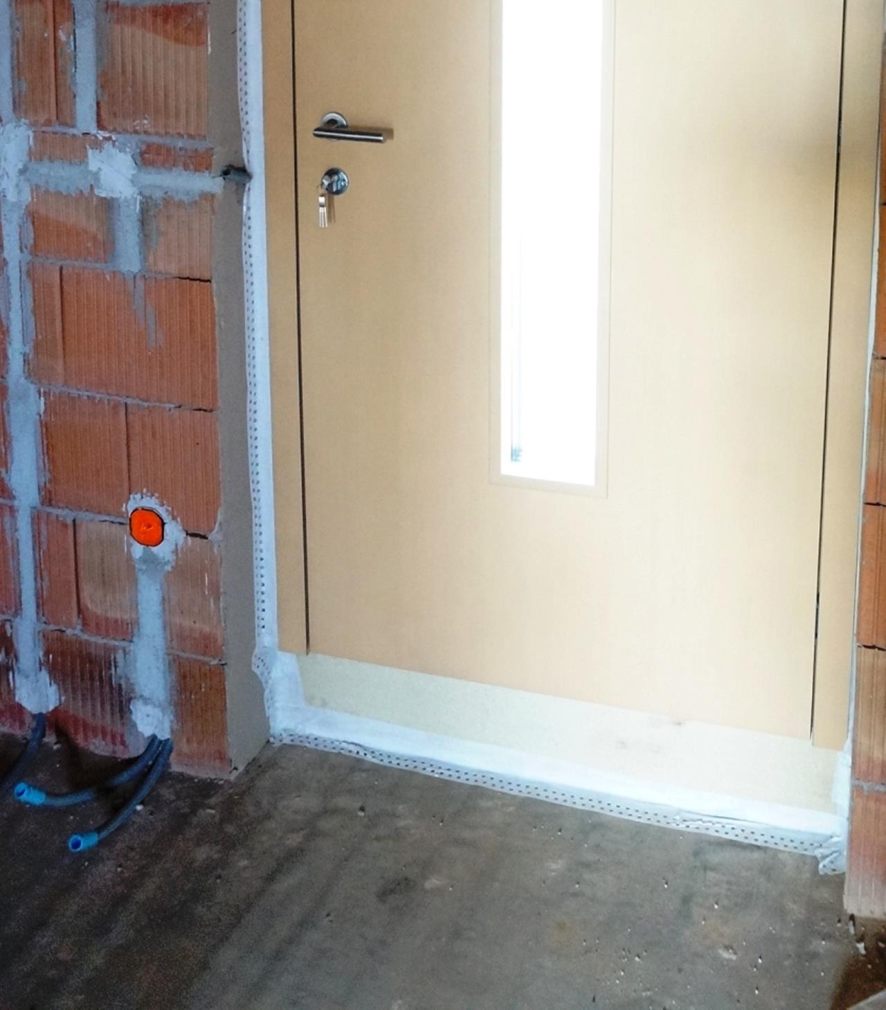

Wir haben morgen den Abnahmetermin unserer Fenster und Türen.
Soweit würde ich sagen, dass es richtig eingebaut wurde - zuerst mit PU-Schaum ausgeschäumt, einen Tag trocknen/ausdehnen lassen, dann innen das weiße Dichtband und außen das schwarze verklebt.
Aber irgendwie irritiert es mich, dass (besonders außen) das Dichtband nicht über das gesamte Purenit geklebt wurde. Gehört das so?
Innen ist das Dichtband auch vom Purenit über den PU-Schaum auf die Mauer geklebt (siehe Foto von der Eingangstüre innen).
2020/20200701354422.jpg

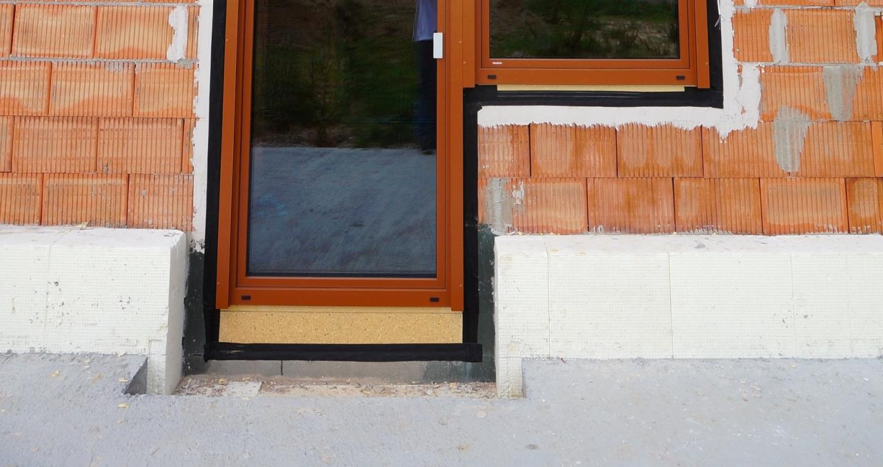

Insbesondere bei der Terrassentüre würde mich interessieren, ob da noch etwas gemacht gehört. Bisher wurde in dem Bereich gemauert und außen Bitumen augetragen, dann darüber die Sockeldämmung geklebt. Im Bereich der Türe wurden Leitungen für das Rigol gelegt und mit etwas Abstand zur Türe die Terrasse betoniert (der Baumeister hat uns gesagt, er schließt das Rigol erst an, wenn die Türe eingebaut ist damit es auf die richtige Höhe kommt und betoniert den Rest dann aus).  Siehe Foto dazu.
2020/20200701133036.jpg
Passt das so? Muss da noch etwas abgedichtet/abgeklebt oder sonstiges gemacht werden?

  •  heislplaner
1.7.2020  (#1)
klar gehört das noch abgedichtet  - das macht aber nicht der fensterbauer - der hat offensichtlich alles richtig gemachf!

fantaghiro schrieb: Und abgesehen von der Abdichtung passt der Einbau so weit?
Wie soll man das anhand der 2 Fotos jetzt seriös berurteilen können?

Ich brauche momentan selbiges. Wir haben die 0815 (sehr schlecht) Methode rausgenommen (abdichtung mit bitumen bzw. selbstklebender bitumenfolie) und machen über eine OÖ Firma die Abdichtungen jetzt mit Kunststoff - Kemperol, Triflex etc.. müssen noch schauen.
Mir wurde ein Preis von 60-80€ netto gennant pro Laufmeter (je nach Ausführung, Material und beötigter Dicke (Lastfall- Wasser).
Würde ich an deiner Stelle auch mit Kunstoff machen.
Meines Wissens gibt es nicht sicheres als das.
Eventuell wird man wie bei mir/dir das EPS seitlich noch bissl abschneiden müssen da das Zeug meistens auf Beton gemacht wird mit Voranstrich, sehe aber als LAIE absolut keine Probleme bei dir diese Methode zu machen. Perimeterdämmung und Fenstereinbau sieht hübsch aus AUF DEN FOTOS (schließe mich meinem Vorposter an, kann man am Foto ned beurteilen)
Das einzige was mich als Laien (nicht vom gewerk) stutzig machen würde sind die Fenster Ral Bänder. Außen schwarz (wie meistens) und innen weiß (wie meistens) doch steht kein Hersteller drauf. Würde da nochmals nur zwecks Sicherheit fragen welche Marke da verwendet worden ist (sicher ist sicher).
Und beachte das die Äußeren schwarzen (je nach Hersteller) nur eine Beständigkeit (UV) von ca. 3-6 Monaten haben (je nach Hersteller), sprich wenn die Fassade erst später kommt musst du das mit deinem Fenstermonteur besprechen welche Vorkehrungen getroffen werden müssen.

elu24 schrieb: Fenstereinbau sieht hübsch aus AUF DEN FOTOS (schließe mich meinem Vorposter an, kann man am Foto ned beurteilen)
Es schaut bei jedem Fenster/Türe gleich aus - drum hab ich nicht mehr Fotos reingestellt. Und auch vor Ort sieht man aufgrund der Klebenbänder auch nicht wirklich mehr (drum auch die Beschreibung was gemacht wurde), außer dass die Klebebänder ordentlich kleben und bei den Ecken sogar mehrmals geklebt wurden.
elu24 schrieb: Außen schwarz (wie meistens) und innen weiß (wie meistens) doch steht kein Hersteller drauf. Würde da nochmals nur zwecks Sicherheit fragen welche Marke da verwendet worden ist (sicher ist sicher).
Werd ich machen. Hab jetzt nur auf anderen Fotos nachgeschaut - bevor sie aufgeklebt wurden, stand auf der Abdeckung der klebenden unteren Seite "SIGA" drauf (sowohl bei den weißen als auch bei den schwarzen)
elu24 schrieb: und beachte das die Äußeren schwarzen (je nach Hersteller) nur eine Beständigkeit (UV) von ca. 3-6 Monaten haben (je nach Hersteller), sprich wenn die Fassade erst später kommt musst du das mit deinem Fenstermonteur besprechen welche Vorkehrungen getroffen werden müssen.
Das ist sehr gut zu wissen - die Fassade kommt wahrscheinlich erst nächstes Jahr! Vielen Dank!

Die Abdichtung mit Flüssigkunststoff macht üblicherweise der Spengler.
