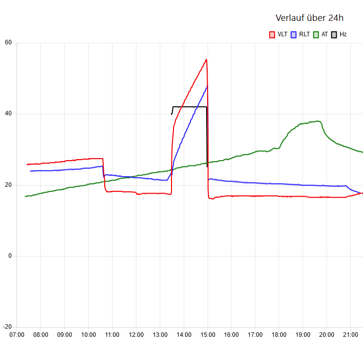

ich wollte mal meine Kühlleistung als Graph vorführen:

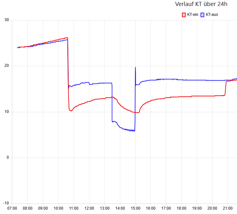

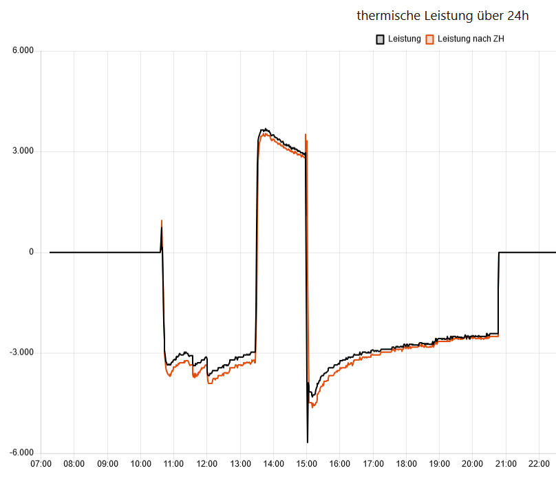

positive Leistung -> WW
negative Leistung -> Kühlung
2020/20200624524898.png
WT: 40%, WQ: 10%
2020/20200624492816.png
Die Kühlleistung fällt mit sinkender RLT ab.
WP Strom: 28W

Kühlung über Fbh? Die Anlage bekommt die Leistung nicht weg bzw. kann nicht genug Wärme aufnehmen. Vielleicht ist aber auch nicht mehr erforderlich. Die Raumtemperatur wäre zusätzlich im Graphen noch nett.
24.6.2020  (#2)
wieso springt deine AT AT [Außentemperatur] ab 18:00 so wild nach oben?
  •  Beagle1987
24.6.2020  (#3)
Pedaaa schrieb: wieso springt deine AT AT [Außentemperatur] ab 18:00 so wild nach oben?
Ich vermute dass hier (wie bei mir) die Sonne auf den Fühler kommt
  •  Becker
24.6.2020  (#4)
Richtig, AT ist abends Quatsch.
Kühlung über FBH FBH [Fußbodenheizung].
RT ist viel zu träge. Da sieht man nichts
24.6.2020  (#5)
Es geht mir gar nicht so um die Änderung, sondern ich hätte nur gerne das dT für die Heizmittelübertemperatur (besser Untertemperatur) gewusst. In deiner Grafik sehen wir Hauptsächlich das Abkühlen des Estrich. Wenn die Raumtemperatur bei dir gering ist, dann würde es keine hohe Entzugsleistung geben.

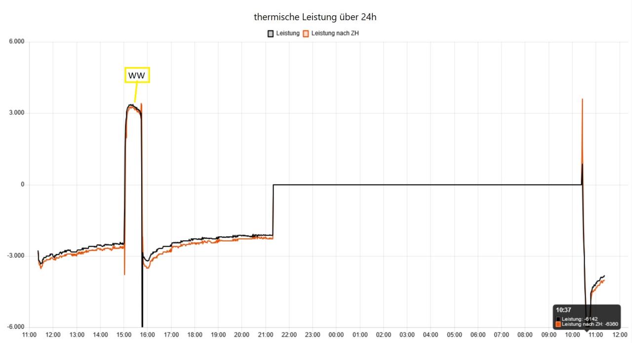

hab heute morgen mal geschaut was max. geht: 6,36kW
die wird man zwar nicht dauerhaft halten können..

Wirds dir nicht zu kalt im Haus? 😅
Ich kühl auch grad ein wenig übertrieben. Aber mein Haus ist noch nicht ganz fertig, und zum Arbeiten ists super bei 21C Raumtemp.
  •  Becker
27.6.2020  (#20)
Bin bei 22,3 das ist schön.
21 ist schon zu kalt finde ich.
27.6.2020  (#21)
Welche Pumpleistungen ergeben sich denn da? 2 Pumpen (WQ+WT emoji ) je vielleicht 15W? Und es läuft auch noch der Regler, also die WP WP [Wärmepumpe], die eigentlich nichts tut.
Das Ganze 24h/d ? Wären ca. 1kWh/d, liege ich da ungefähr richtig? Und dann ca. 15W/m² Kühlleistung auf 150m² ? Das sind dann 2.25kW in 24h --> 54kWh, ergibt einen COP von ca. 54, eh ganz ordentlich.
