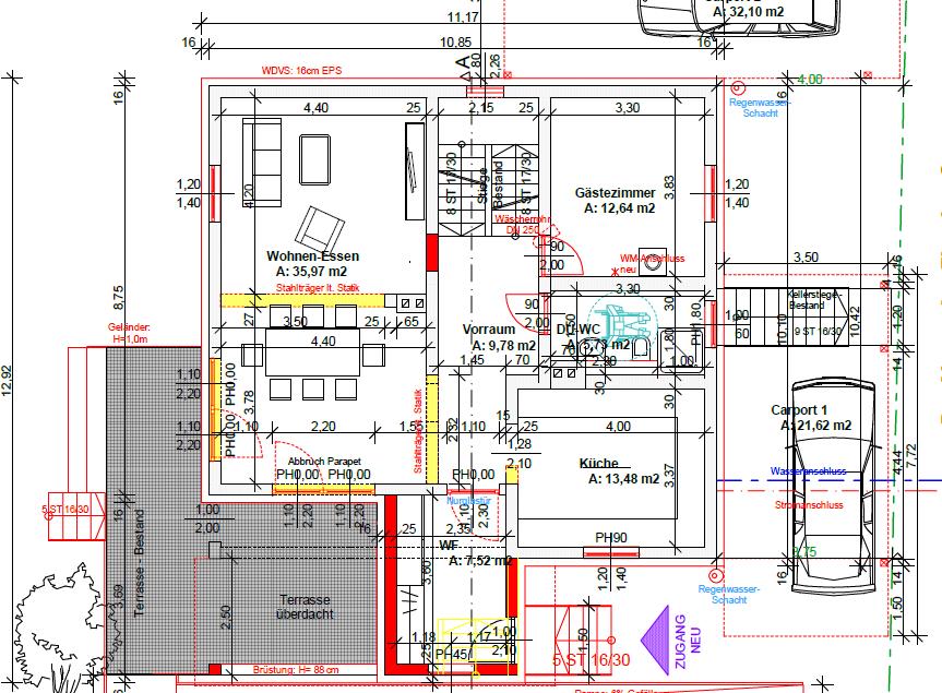

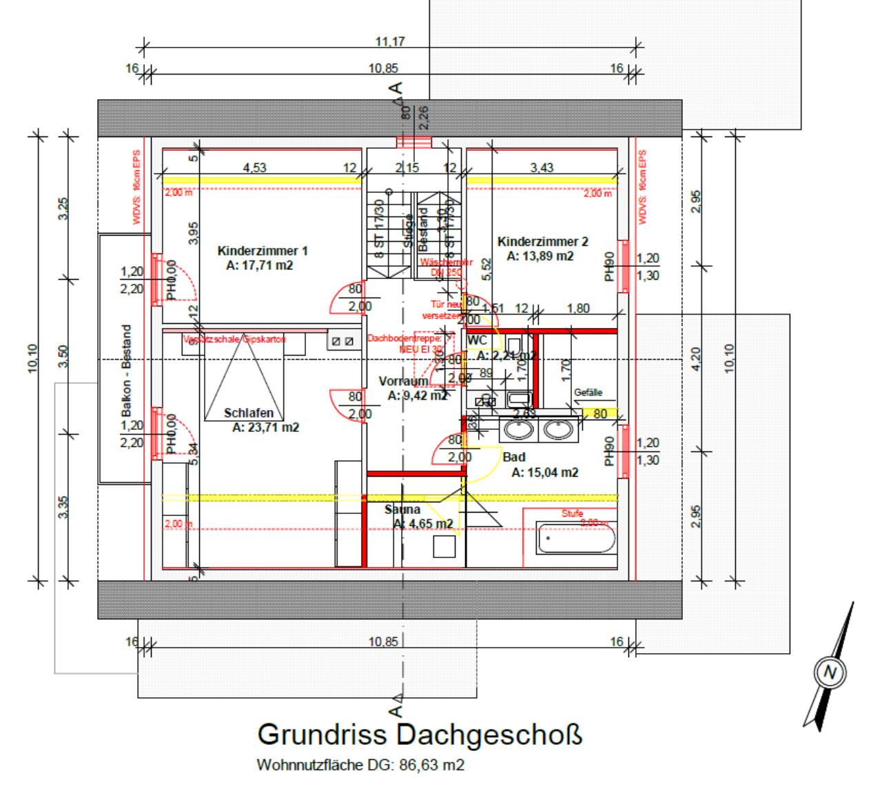

ich lese nun schon lange still mit und wir befinden uns nun in der Planungsphase unserer Sanierung eines EFH aus den 60ern. Derzeit wird das Haus mit einer Elektroheizung beheizt und es ist ein 25er Ziegel mit 4cm Styropor auf der Fassade bei den Wohnflächen (also exkl. Kellersockel). Wir machen eine Kernsanierung und werden alle Installationen (Wasser, Heizung Elektro) inkl. FBH, Dämmung und alle Fenster und Türen neu machen. Zusätzlich kommt ein kleiner Zubau als Vorraum dazu. Als Heizung soll eine Wärmepumpe mit RGK RGK [Ringgrabenkollektor] (wenn am Grundstück möglich 1000m2, Nebengebäude und Baumbestand) oder Tiefenbohrung kommen.

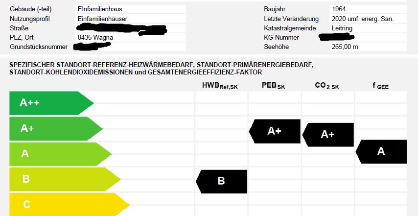

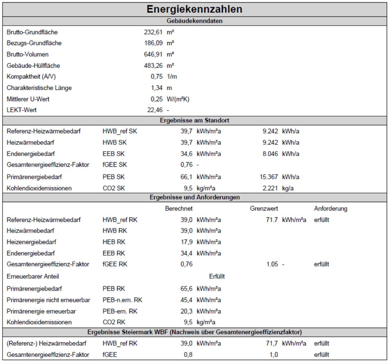

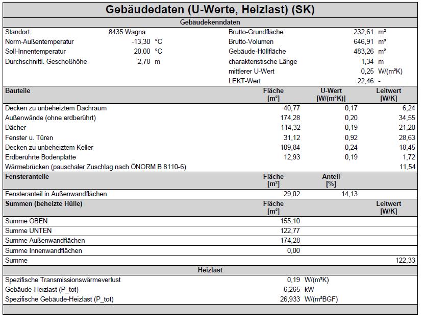

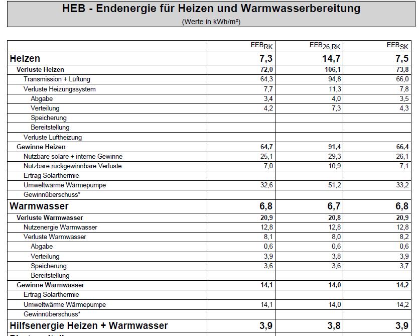

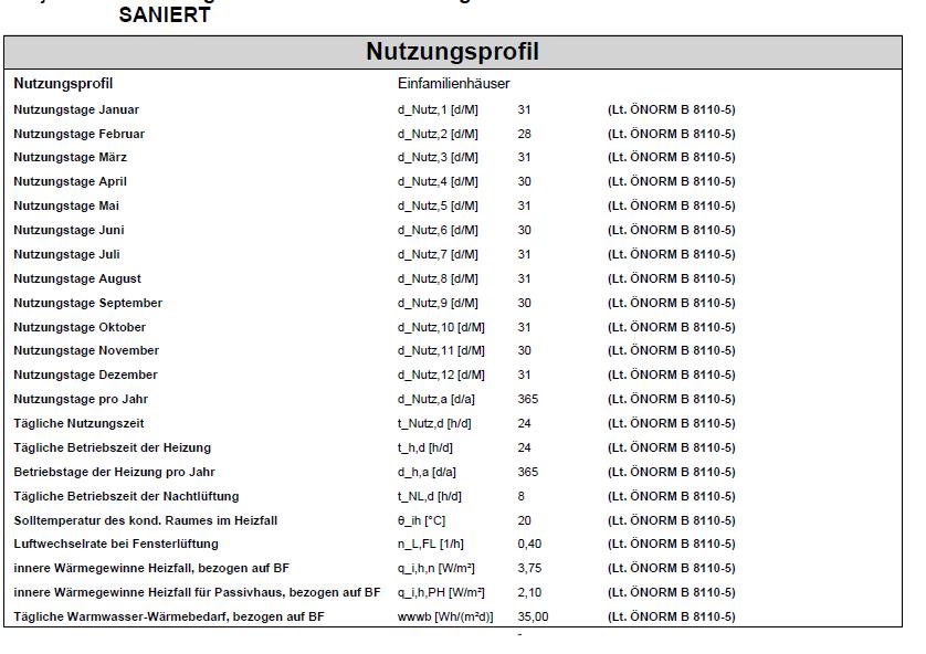

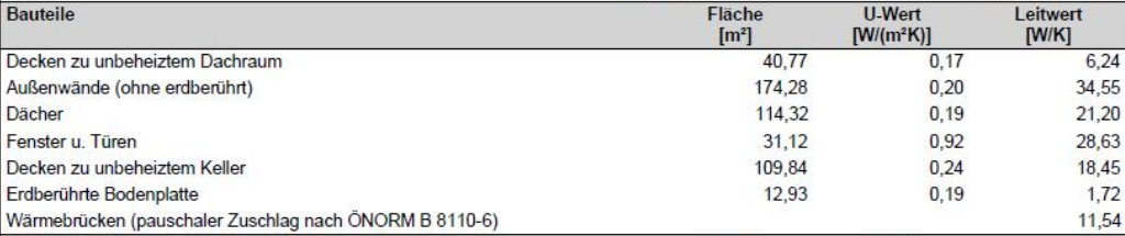

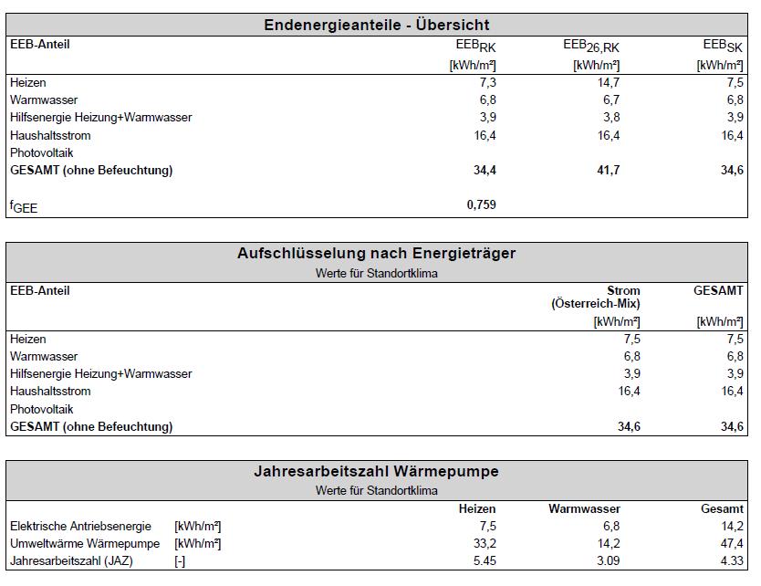

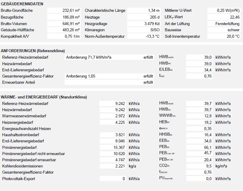

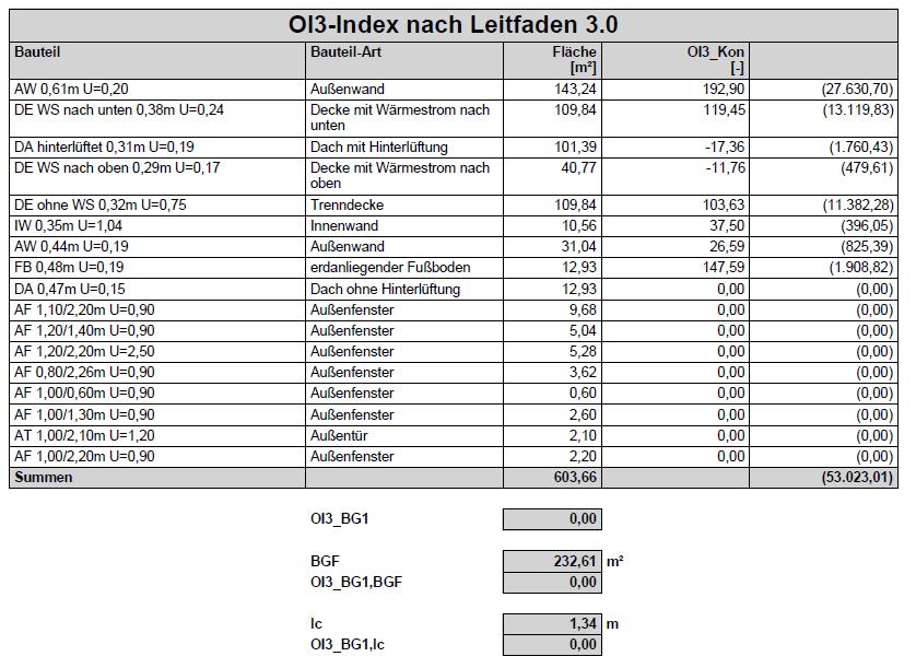

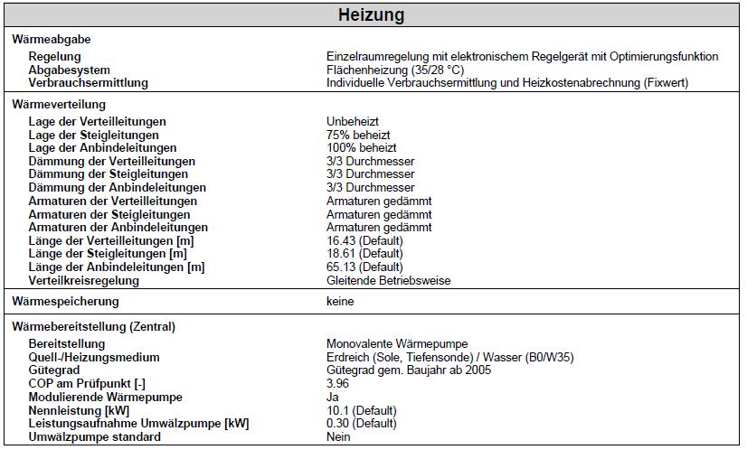

Wir haben jetzt mal die Grundrisse nach Umbau soweit fertig und einmal einen ersten EA EA [Energieausweis] des Bestandes (HWB 177,7emoji) und der Sanierung rechnen lassen. Dabei sind noch bspw. 16cm XPS, keine KWL KWL [Kontrollierte Wohnraumlüftung] und unbeheizter Keller angenommen. Leider reicht mein angelesenes Wissen noch nicht, um hier noch klares Optimierungspotential zu erkennen bzw. mögliche Maßnahmen sinnvoll zu kombinieren. Ich würde daher um eure Inputs bitten!

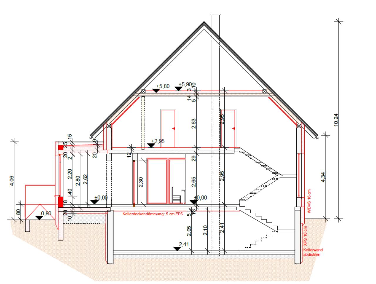

Keller freigraben (außer unter Terasse) und dämmen (wird sowieso überlegt, da tlw. feucht)? Deckendämmung kommt wegen der Raumhöhe eher nicht in Frage.
KWL machen? Auch das hätte ich sowieso gerne, eventuell sogar im Keller.
Keller beheizen und wenn ja, wie? Hier haben wir wieder den Punkt mit der Raumhöhe.

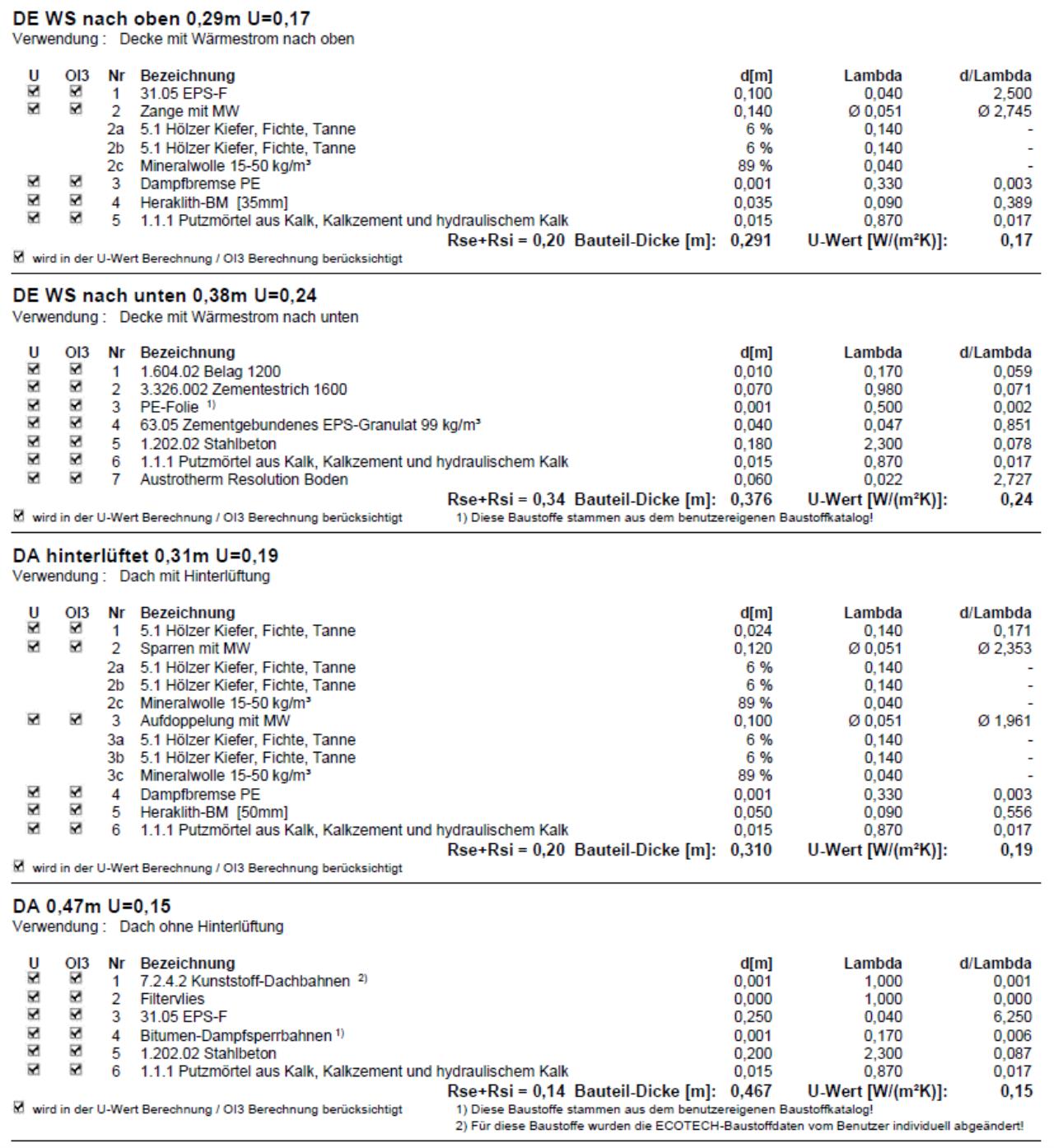

Klompo schrieb: Wo geht mir sonst noch Energie verloren, wo es gut verhindert werden kann?
Bei jeder Position, aber gehen wir diese durch.

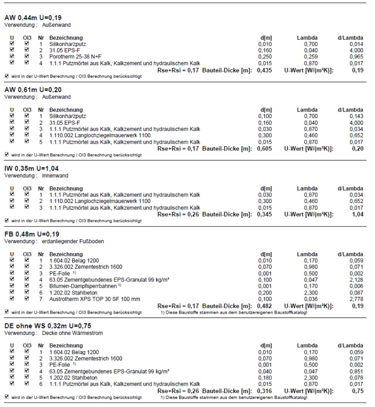

2020/20200622397366.png
Der U-Wert der Wände sollte im Bereich von 0,1 bis 0,15 W/m²K, der von der Decke eher um die 0,1 W/m²K und Fenster um 0,5 bis 0,7 W/m²K liegen. Bei der Dämmung kostet die Arbeitszeit am meisten. Du kannst von ca. 0,5 bis 1 Euro an Mehrkosten p. m² und cm Dämmung bei EPS ausgehen. Als EPS wurde im EA EA [Energieausweis] das günstigere EPS-F 040 angenommen, es würde auch die EPS-F+ Variante 031 geben. Die Fenster wurden mit einen U-Wert von 0,9 W/m²K gerechnet, heutige Fenster mit 3-Scheiben Gläser sind weitaus besser.
Wäre die Dämmung des Kellerbodens möglich?

Ich würde auch den Keller ausen rum nochmal aufgraben und mit Abdichten sowie mit XPS dämmen. Ob sich das finanziell ausgeht, wird man sehen. Sonst nur die ~80cm Sockeln und eventuell doch die Kellerdecke. Wie hast du das mit dem Boden gemacht? Die Bodenplatte "abgegraben"? Eine Heizung soll auch rein. FBH dürfte schwierig werden, gibt es außer Wandheizung mit der WP WP [Wärmepumpe] und den Vorlauftemperaturen sonst eine sinnvolle Alternative für 1-2 Räume (bspw. Werkstatt)?

Habt ihr Decke und Schräge gedämmt? Bei uns wäre derzeit nur geplant, auf der letzten Decke aufzulegen.
Danke! Fenster sollten eher bei 0,7 W/m²K sein im Endeffekt. Holen aber erst Angebote ein.
EPS-F+ und 20 statt 16cm überlegen wir auch. Bei der Decke zum Dachboden und dem Dach muss ich nochmal nachhaken, hier wäre derzeit nur mehr Dämmung auf der Decke aufgelegt vorgesehen.
Mit der Dämmung des Kellerbodens meinst du die erberührte Bodenplatte oder den Boden zum Keller? Wie würde man die Bodenplatte denn noch sinnvoll dämmen können? Müsste man da was abtragen? Denkt ihr generell, dass sich das Ausgraben von in Summe 3 Seiten und die Außendämmung beim Keller auszahlt?
