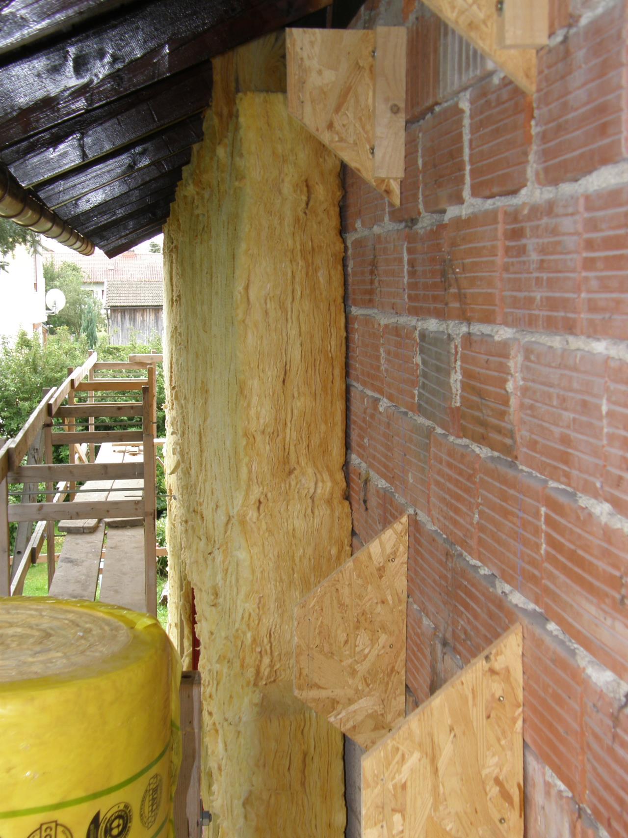

Der Aufwand steigt ziemlich, ich hab das so gelöst ... Ergebnis 4% Holzanteil emoji
2020/20200618814080.jpg

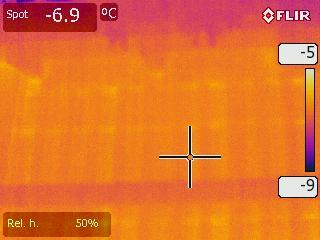

Über der 1. Lage kam dann noch eine 2. Lage ...
2020/20200618141338.jpg

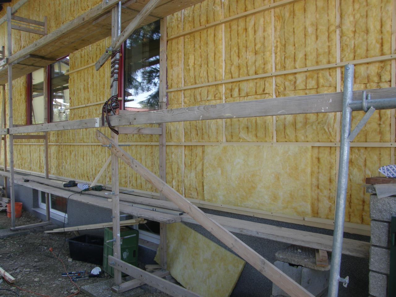

Dämmung zwischen 25cm und 37cm WLG035, achja Sanierung.
2020/20200618720720.jpg
Nach der fertigen Verkleidung mit spektakulär aufgebohrter Skalierung, kann man das Querholz immer noch sehen.

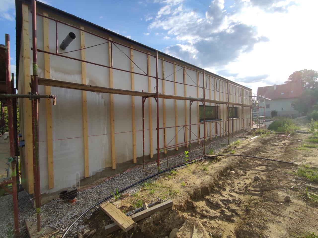

Fassade ist gerade am werden.
2020/20200625763682.jpg

heislplaner schrieb: ich glaub nicht dass du das 1:1 übernehmen kannst
Punktförmige Wärmebrücken lassen sich vernünftig nur mit einer FEM-Software rechnen, berhan's Methode überschätzt den Effekt erheblich, weil das Ein- und Ausfließen von Wärme auf den Punkt ziemlich gewaltigen Einfluss (Wortspiel emoji ) hat.
So Dinge wie Kunststoffdübel und über Holz verschraubt sind da ganz kritisch, aber eben kaum von Hand zu rechnen. Ich hatte da mal einen Wärmebrückenkatalog, finde den aber gerade nicht ...
