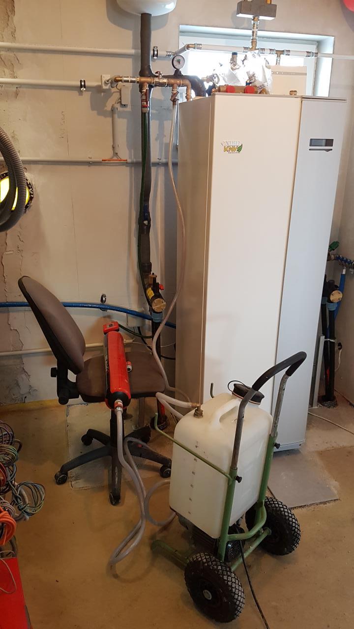

  •  Casemodder
17.6.2020  (#3)
Ja, eingefüllt und dann aufbereitet mit Einwegpatrone Purotap 1000 (dezent überdimensioniert...). Die Patrone inkl. Pumpe wurde dabei an die Füllarmaturen angeschlossen (sehr "einfach" wie du siehst). Müsste aber auch mit der Umwälzpumpe der WP WP [Wärmepumpe] funktionieren fällt mir gerade ein. Wäre also sogar noch einfacher gegangen.
Mittels Messgerät wurde durchgehend der Leitwert gemessen und als der gepasst hat hab ich aufgehört.
Hab allerdings das Wasser danach nicht mehr gemessen, weiß also nicht ob alle Werte 100% passen, nehme aber an dass es nicht so schlecht sein kann wenn das Wasser glasklar ist (bitte korriegieren falls komplet falsch!).

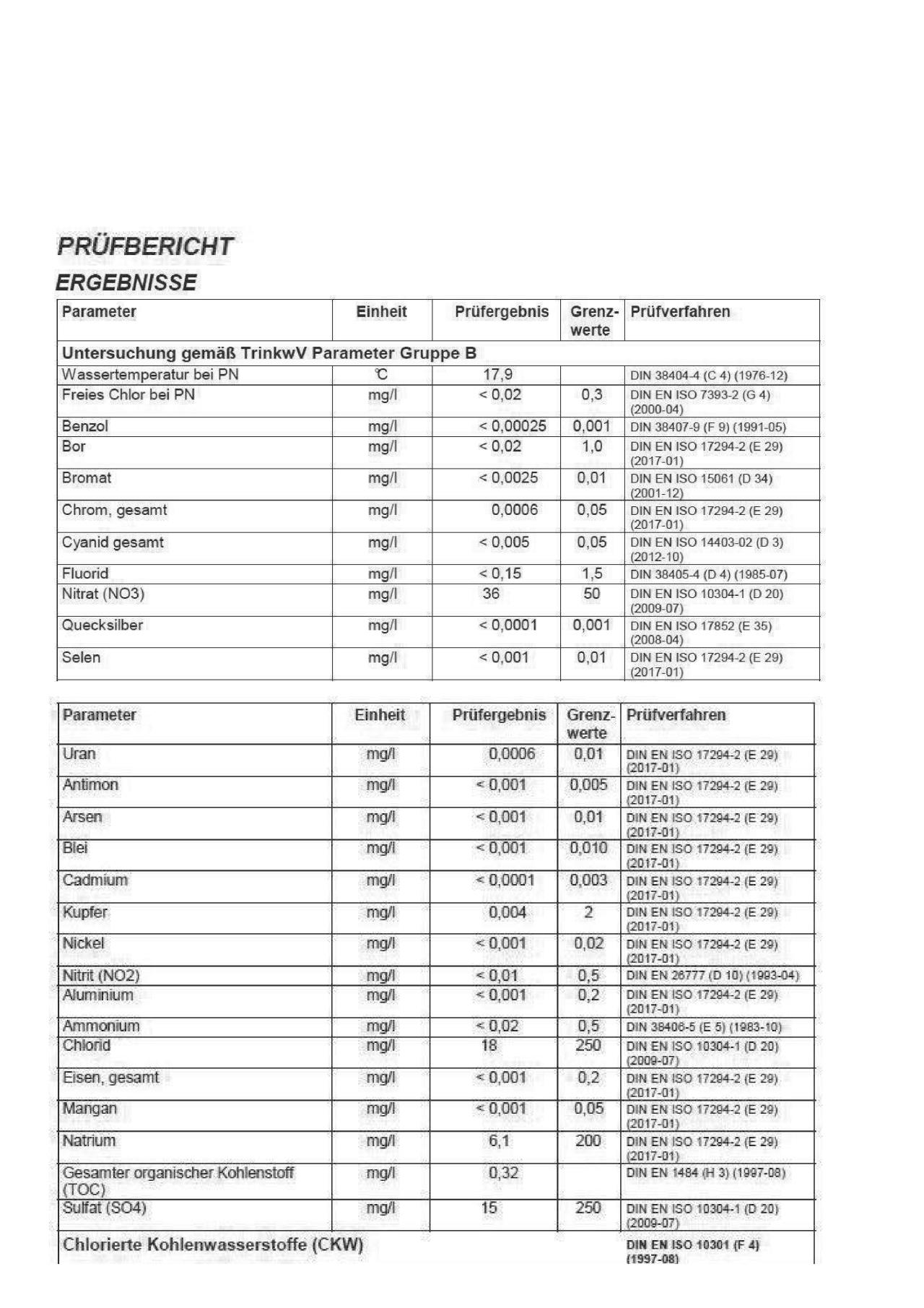

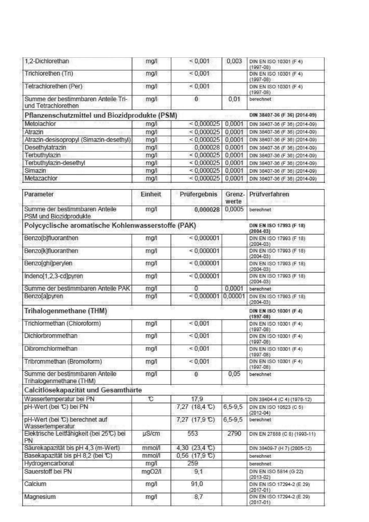

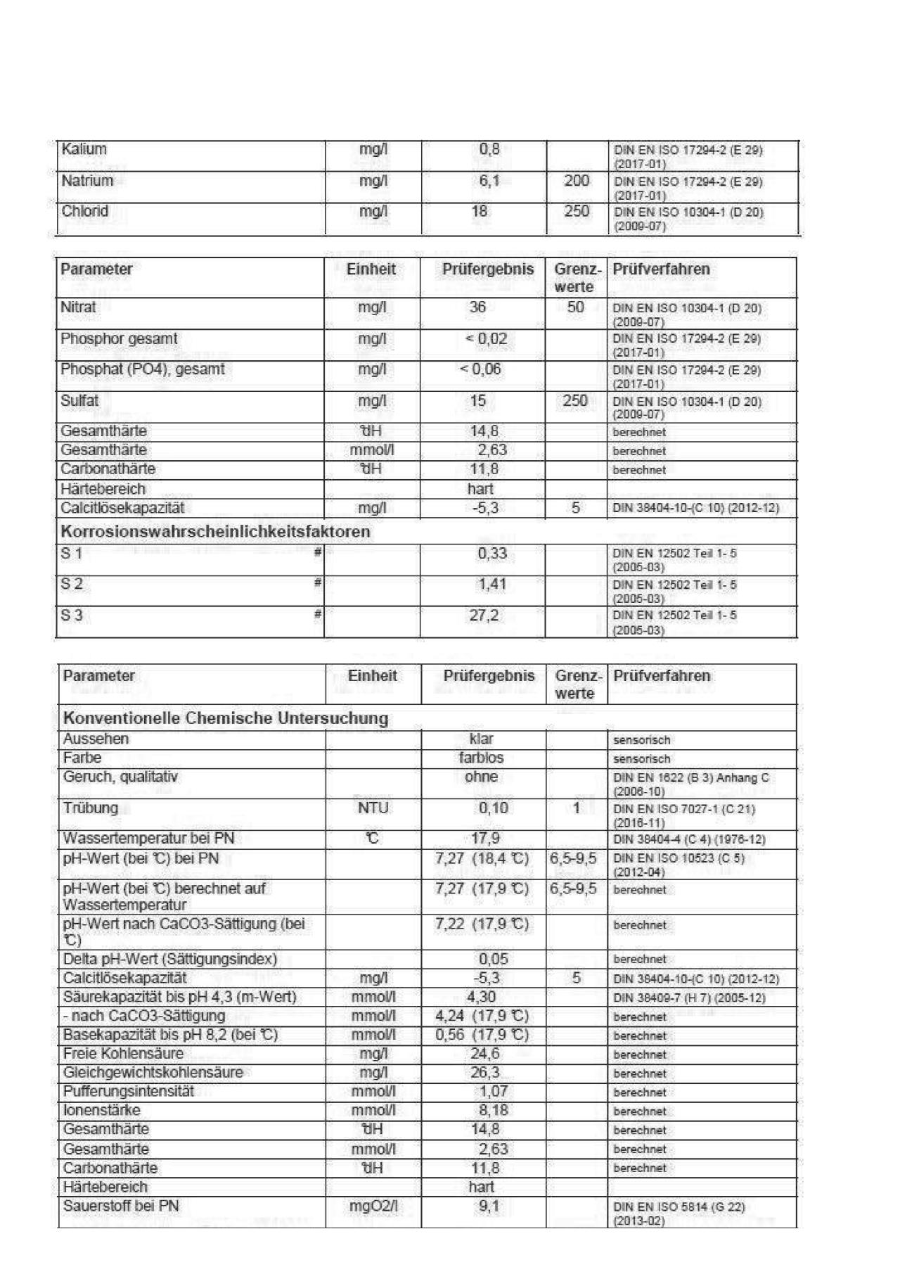

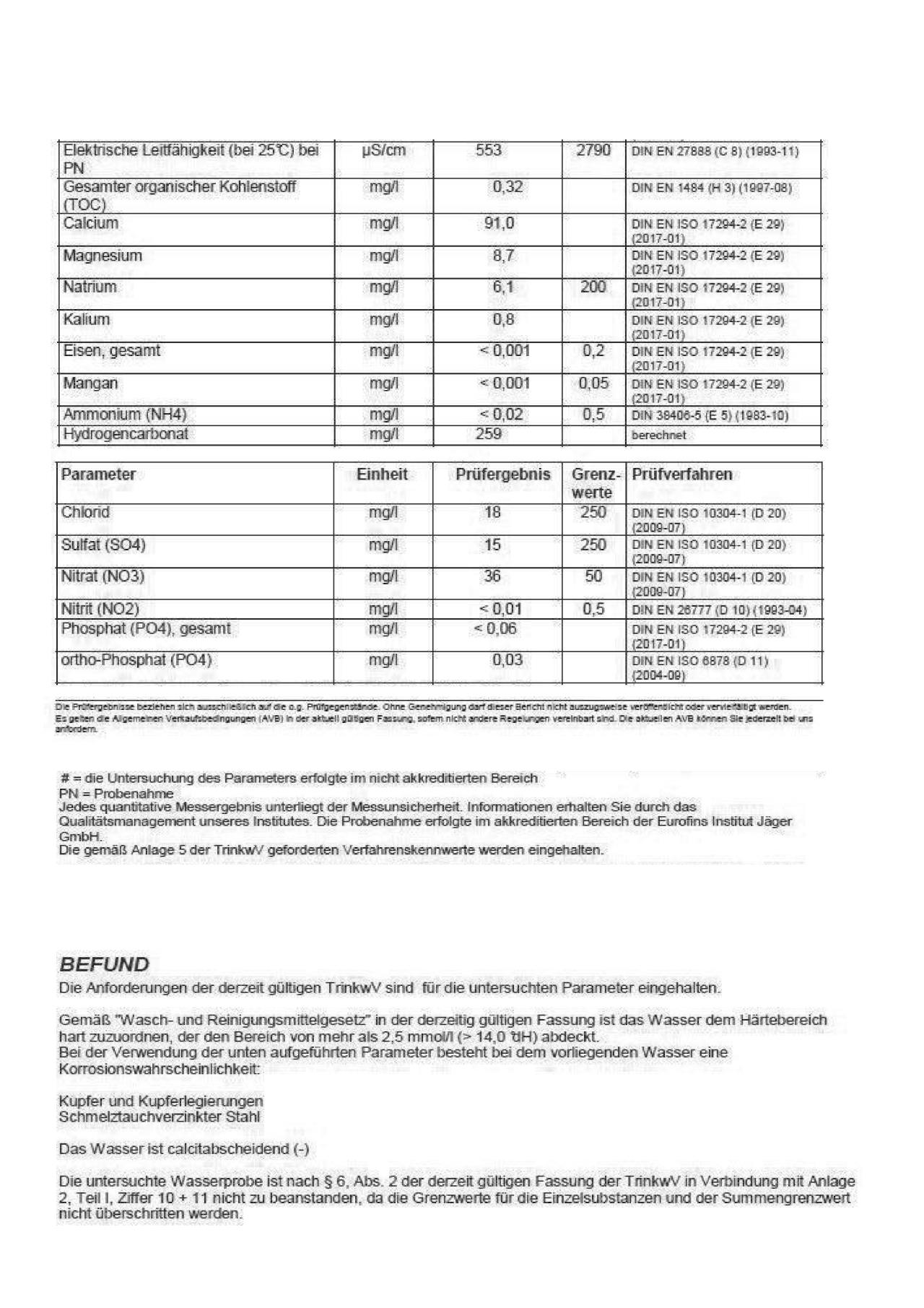

Folgend mal das Ergbis der Wasseruntersuchung der Gemeinde:
2020/20200619591000.png
2020/20200619335150.png
2020/20200619273762.png
2020/20200619772650.png

Habe mal ein paar Messungen gemacht:
Ph-Wert 7
Leitfähigkeit ca. 310us/cm (keine Ahnung wie genau mein Messgerät ist)
Härtegrad 9°dH
Wie würdest du hier teilentsalzen? Mit hier schon erwähnten Entsalzerpatronen?
