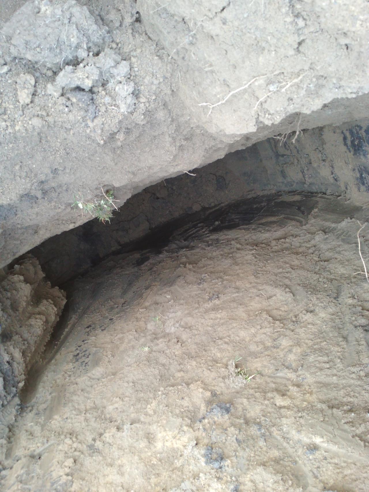

Bodenqualität lehmig:
(Probegrabung 3m)
2020/20200616542981.jpg
