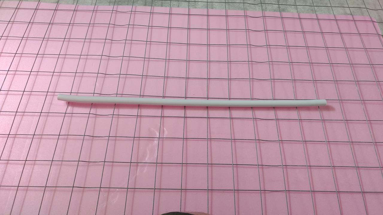

Bei mir habe ich im Keller/Garage die FBH FBH [Fußbodenheizung] mit Gittermatten und XPS geplant:
Testaufbau:
2020/2020061391792.jpg

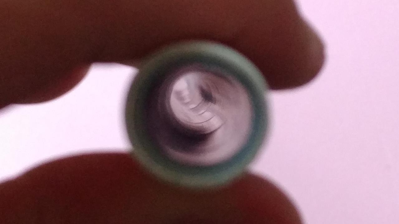

Nach dem Belastungstest, bei dem ich mich auf das Rohr gestellt habe, sind im XPS, der Rohr-Außenseite und auf der Rohrinnenseite Druckstellen erkennbar.
2020/20200613668807.jpg
Beunruhigend sind die sichtbaren Druckstellen auf der Rohrinnenseite. Dort könnte eine mögliche Vorschädigung des Rohres stattfinden.
Das Problem wird hier das steife XPS in Kombination mit den Aluverbundrohren sein. Wie ist eure Erfahrung dazu?

heribert schrieb: Beunruhigend sind die sichtbaren Druckstellen auf der Rohrinnenseite. Dort könnte eine mögliche Vorschädigung des Rohres stattfinden.
Ich denke nicht dass das dem Rohr was macht. Mit einem PEX-Rohr würde das zwar nicht passieren aber auch das Aluverbund wird wird keinen Schaden nehmen. Durch das Alu federt das Rohr halt nicht zurück.

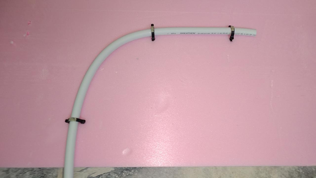

Auch wenn die Klammern in XPS nicht so gut halten wie in den Tackerplatten mit Gewebeauflage oder wie bei Estrichgitter mit Kabelbinder, werde ich vermutlich direkt auf XPS tackern.
2020/20200613355887.jpg
Aufschwimmen können die Rohre bei Zementestrich eh nicht. Damit müssen die Nadeln auch nicht so viel halten.
Raster muss ich mir dann selbst aufzeichnen.

uzi10 schrieb: Denke aber die kelox rohre halten das aus.
 würde mich interessieren, ob die Kelox-Rohre vom Querschnitt auch so aus sehen wie die Billigrohre. Wenn du einen Querschnitt hast, könntest diesen hier rein stellen: https://www.energiesparhaus.at/forum-recherche-aluverbundrohr/57740_1

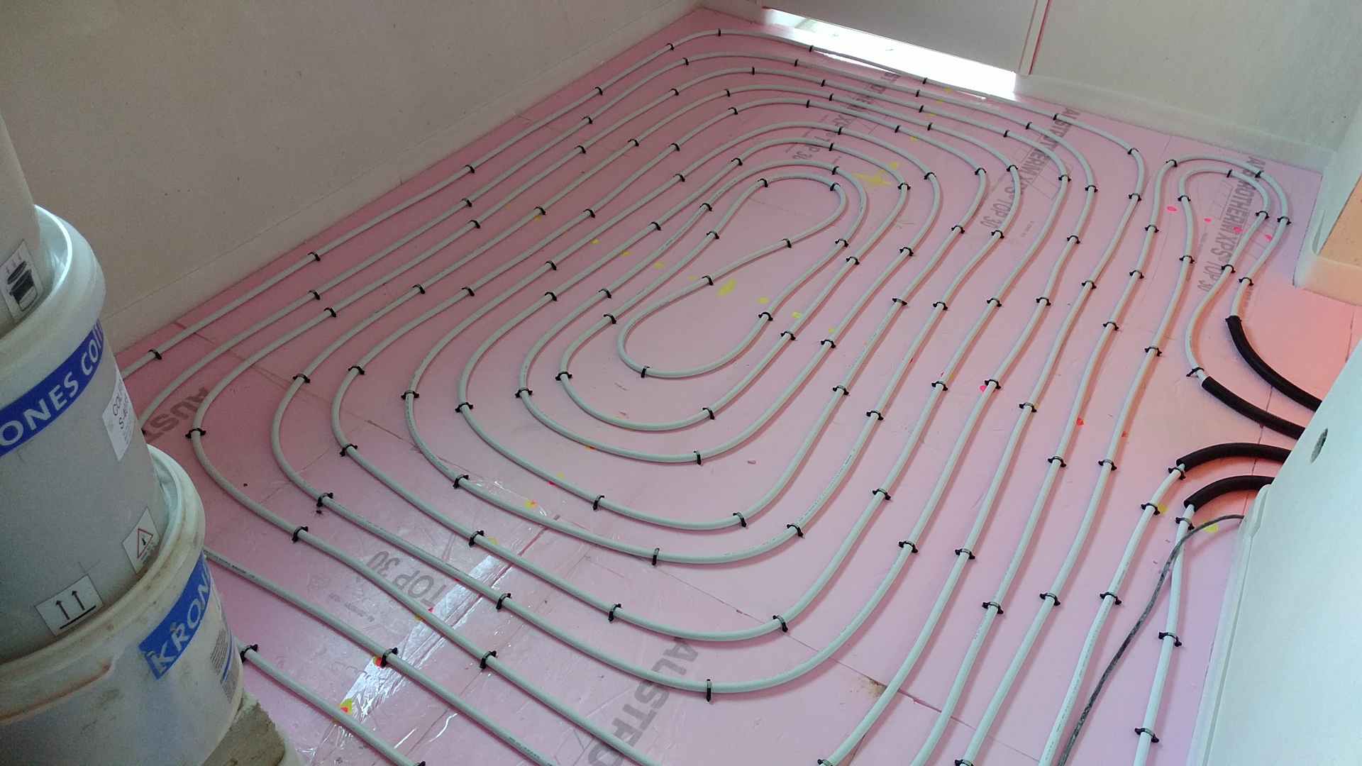

Als Erfahrungsbericht: Das Tackern auf XPS hat recht gut funktioniert.
2020/20200816585401.jpg
