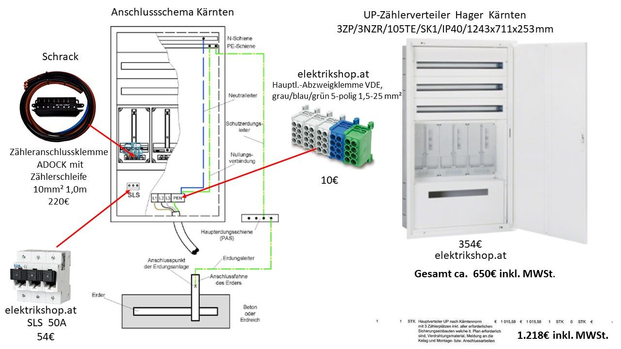

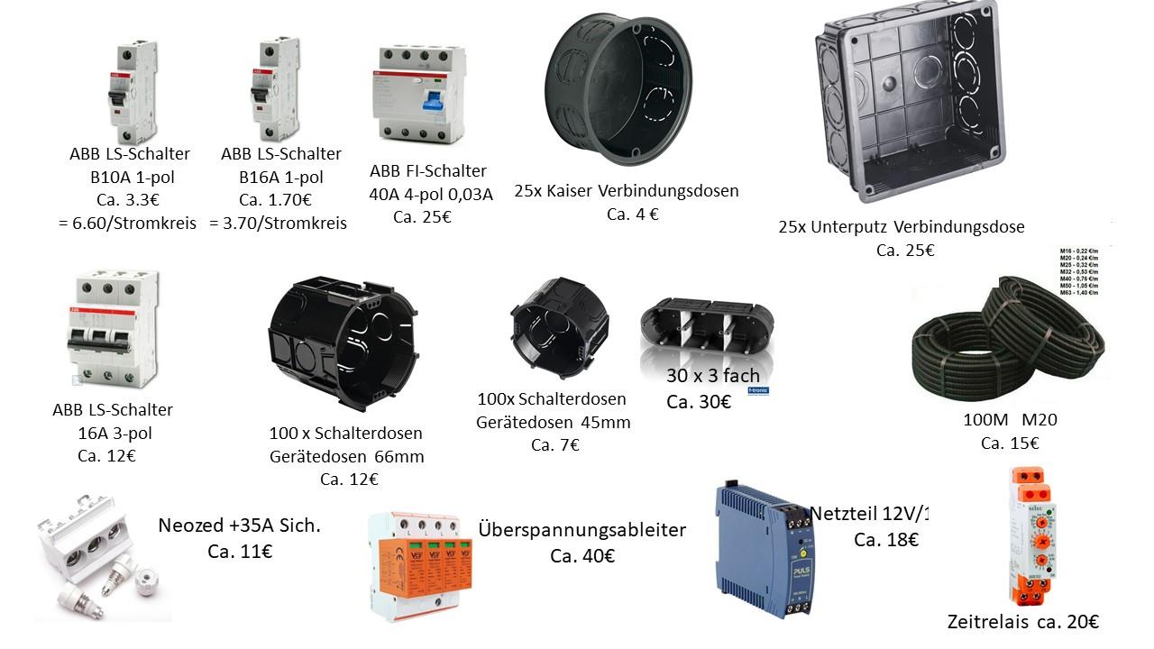

über die einzelnen Position kann ich als Selbermacher nicht viel sagen. Ich kann diese Preise
auch nicht bewerten.  Für mich sind das alles Mondpreise mit nicht logisch erklärbaren Leistungsdefintionen. Z.B. ist die Grundinstallation für eine LAN-Verkabelung gleich, wie die einer Steckdose.  Unterschied ist das Cat7 Kabel und die TP-Steckdose. 100Meter Kabel kosten so um die 50€, und die TP-Doppelsteckdose je nach Marke ca. 15-25€. Patchpanel 24 Port ca. 40€ . Der Materialpreis von einer 15 Meter langen LAN-Verkabelung kommt auf ca. 35€ inkl. Messprotokoll.
Und für einen Stromkreissicherung 105€ zu verlangen (welche Leistung ist da inkludiert) ist für
mich der Überhammer.  Ich habe die Luxusversion mit je 2 "echten" LS je Stromkreis, und nicht
mit einem 1 poligen mit abschaltbaren Neutralleiter, ausgeführt. Dank von so "dummen" Normen
mit 13A LS, sind die 10A LS fast nicht mehr verkäuflich.  Da man mit einem  10A LS  mit einer 15 minütigen 1.1xNennstrom locker 2500W darüber bringt, kann man den bedenkenlos einsetzen. Es bleiben dann nur mehr mehr ein paar Stromkreise mit 16A übrig.
Meine Preise je Stromkreis waren:
Dank super Angebot von 50 Stück ABB LS B10 je Stück von 1,5€   und 1,70€ LS B16A
Stromkreis 10A  --> 3€
Stromkreis 16A  --> 3.4€
Stromkreis  3pol 16A --> 12€
Es wird ein wenig teurer, da noch Versandkosten dazu kommen. Aber diese halten sich in Grenzen.  Und den ganzen Verteiler habe ich verdrahtet in ca. 3-3.5 Stunden.
Wieviele Stromkreise  bekommt man für 100€ ? emoji
Da ich vor nicht zu aller lange Zeit so ein Häusl installiert habe, kann ich dir einen Überblick über die Materialpreise geben. Und die Position für den UP-Zählerverteiler habe ich herausgearbeitet.  Der Unterschied beträgt ca. 50%.  Man muss jetzt noch genau hinterfragen, welche Leistung sich mit der Bemerkung Montage und Anschluß dahinter verbirgt (Herausstemmen der Ziegel, versetzen des Unterteils, u.s.w.)
