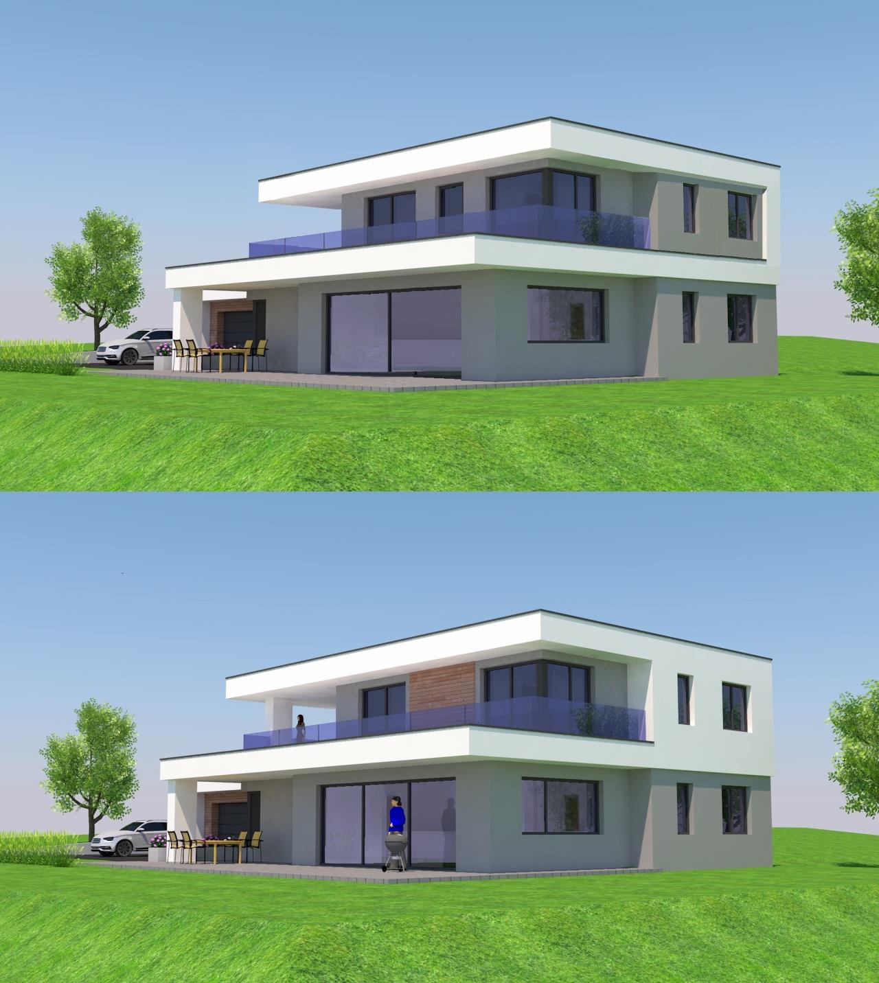

Hallo Zusammen,
wir überlegen stark an unserer Ostansicht vom Haus (Rohbau steht schon) noch was zu verändern, da uns die Wand einfach zu "dominant" wirkt und wir diese auflockern möchten.
Wir haben uns gestern etwas gespielt und quasi eine Spange hinzugefügt - oben neu, unten der Ist-Stand. Die anderen Änderungen an Fenster, fehlende Stütze sind bereits umgesetzt.
2020/20200611271270.jpg
Unsere Idee wäre das mit EPS (alles gespachtelt und genetzt, mit Verblechung am unteren Teil) auszuführen. Natürlich wäre das im Zuge vom Rohbau einfacher gewesen, aber das ist zu spät ... :(
Hättet Ihr Ideen oder was meint Ihr ob das klappen würde?
Vielen Dank und Lg
Manuel

Der Rücksprung lässt sich im WDVS WDVS [Wärmedämmverbundsystem] recht einfach umsetzen, dicker dämmen, Rücksprung mit Tropfnase, gut.
Mir gefällt unten eher besser als oben emoji

Vielleicht reicht es schon einfach mit der Fassadenfarbe ein bisschen zu spielen. Was ist wenn du auf den Rücksprung verzichtest und nur die Farbgestaltung so machst.

Ja die Idee mit der Fassadengestaltung hatten wir auch gehabt, aber schöner abgesetzt ist es für uns natürlich mit zusätzlicher Spange.
Wir müssen schauen wann wir das machen. Eventuell alles vorbereiten uns dann erst mit der Fassade mit machen. Technisch sollte es kein Hexenwerk sein ... ;)

um wieviele cm unterscheidet es sich genau?
wenn ich das richtig sehe musst es halt dann auf ganzer Länge der Auskragung ändern oder schaun wie du mit deinen Fenstern hinkommst plus Verblechung usw.?
Finde die eigentliche Version an sich jetzt ebenfalls recht harmomisch, aber das ist Geschmackssache ;)

Naja wir sprechen von 10-15 cm maximal. Mit den Fenstern etc sollte es sich eigentlich ausgehen. Muss mir das im dgw nochmal ansehen. ;) Ja alles Geschmacksache, ich weiß :)

Meine Gedanken dazu...
entweder V1 - also Vorsprung über quasi die ganze Länge oder wenn schon V2 dann flächenbündig von EG bis OG.
Unten nen Minivorsprung und oben bündig ist nicht meins...
Aber Geschmäcker und Ohrfeigen sind verschieden emoji

Hast du hier ein Schnittdetail durch die Spange? Möchten das auch so machen.
Wie viel cm steht die Spange eigentlich vor?

hi manuel,
ich kann dir nur meine meinung zur optik mitteilen da ich zur technischen ausführung nichts beitragen kann. ich finde die neue variante mit der "spange" VIEL besser - also wenn es sich technisch und kostenmäßig darstellen lasst - go for it!!
