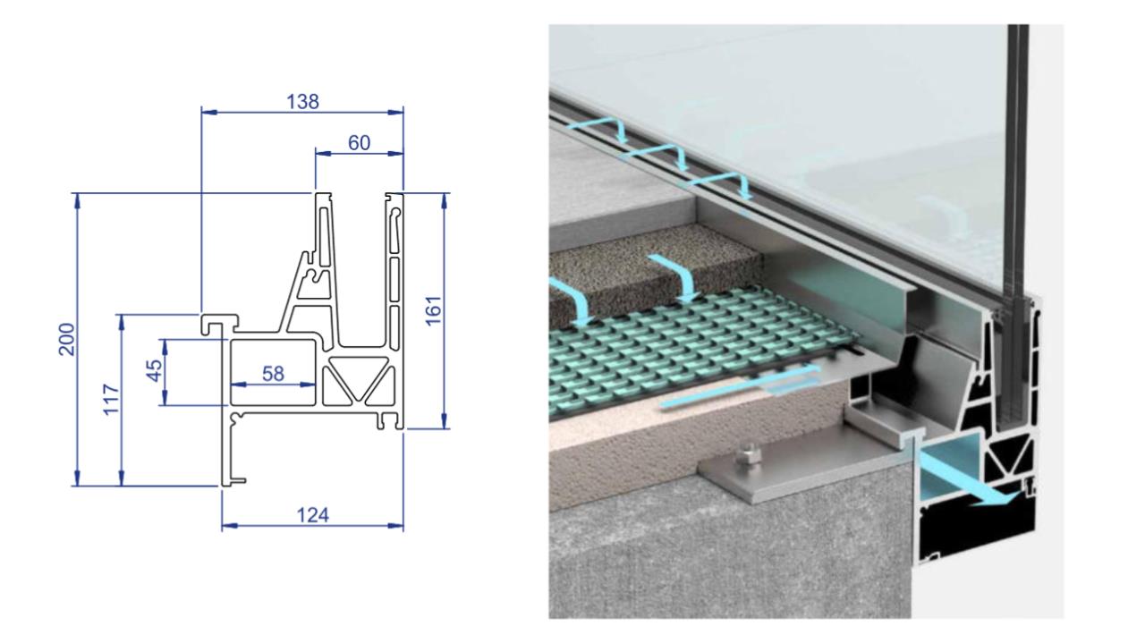

Unser Lieferant sprach von einer Entwässerungsrinne innerhalb Glas bzw Schiene . Sollte das Detail demnächst erhalten. Haben in etwa selben Aufbau nur mit WPC
  •  artbyte
12.6.2020  (#3)
Hallo zusammen, das ist zB ein Aufbau von Abel. Nur liegen hier 12 Lfm bei 6K, ohne VSG Glas.
Dieses (aufgesetzte) Profil, Befestigung kann nur auf der Balkonplatte erfolgen, mit Entwässerung sollte ein Schlosser anfertigen können.
Hat jemand dazu eine Idee wie eine vereinfachte Lösung aussehen kann.
Entwässerung erfolgt über Gefälledämmung nach vorne.
Danke vorab
LG Thomas

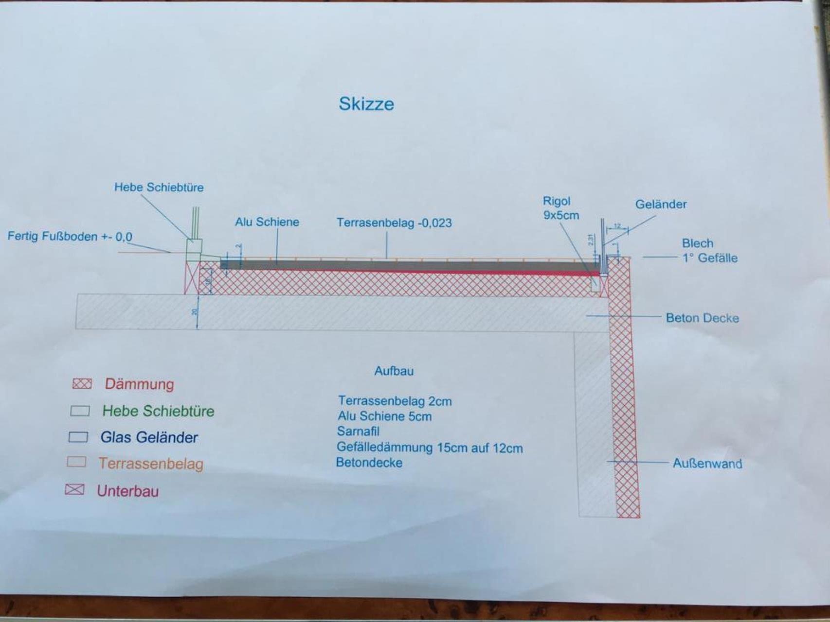

hier Skizze wies bei uns werden soll - dieselbe Situation
6.7.2020  (#5)
Insgesamt ist das keine allzu günstige Situation ...
Ev. wäre eine Rinne in der Mitte der Terrasse und ein 2-seitiges Gefälle dorthin (parallel zum Geländer), anstatt in Richtung Geländer besser?  Von dort punkförmig unter dem Glasgeländer durch ...
