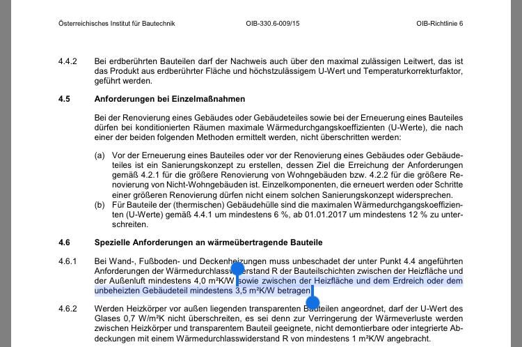

Siehe OIB RL RL [Rücklauf] 6 Pkt. 4.6.1
https://www.oib.or.at/sites/default/files/richtlinie_6_26.03.15.pdf

Über 16 cm ist meist ein Preissprung beim m3 XPS (16 cm würde ich mindestens verwenden). Und SF ... Stufenfalzplatten verwenden.

Puitl schrieb: Die Meinungen gehen da auseinander von "8cm reicht" bis ...
Bei der aktivierten Bodenplatte reicht das lt. OIB 6 nicht (habe jetzt auf die Schnelle bezüglich Steiermark keine Abweichung zur OIB gefunden)
--> d/Lambda = 0,08/0,035 = 2,28 = R --> soll mind. 3,5 (siehe screenshot bzw. link oben).
Die mindestens "geforderten" 3,5 * 0,035 = 0,1225 m ... 12 cm gehen sich also knapp nicht aus (bei Dämmung mit Lambda 0,035).

Hm ok dann sollt ich 12cm als das Mindestmaß ansehen.
@ap99 Danke für die Darstellung, zeigt mir das zumindest die 12cm bei aktivierter Bodenplatte nicht sooo schlecht sind.

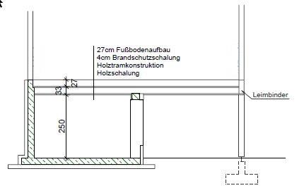

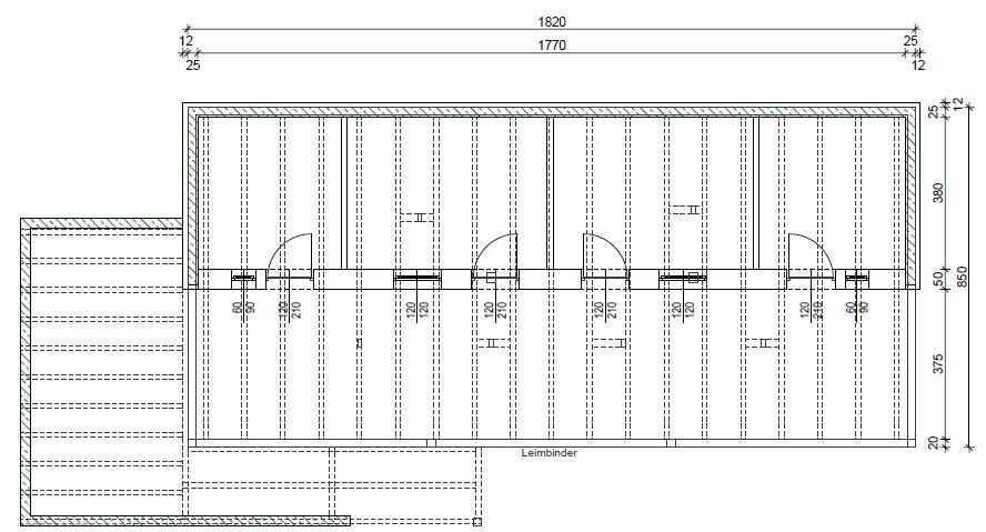

 Ist Keller zu Wohnraum noch extra gedämmt?
  •  Puitl
2.6.2020  (#8)
Jap!
BoPla und Erdanliegende Wände = Beton+XPS.
Freistehende Kelleraußenwand zu Außenluft = 50er Ziegel.
Kellerdecke zu Wohnraum darüber = Holzbalkendecke ca. 24cm ausgeblasen mit Zellulose und insg. 6cm Massivholzschalung.
