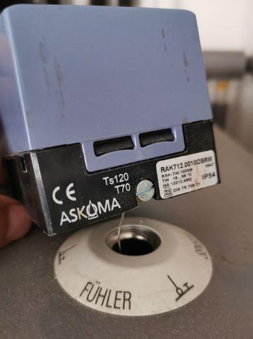

Ich würde jetzt eben einen Fühler brauchen der mir die Temperatur vom Frischwasserspeicher digitalisiert.
Im Moment schaltet eben das RAK-Teil die WP WP [Wärmepumpe] ein oder aus und ich würde einen Fühler benötigen den man auch so einführt:

  •  streicher

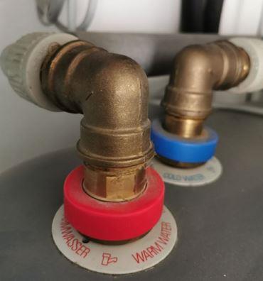

Oder könnte man auch hier die Temperatur abgreifen:
2020/20200607508596.jpg

streicher schrieb: Im Moment schaltet eben das RAK-Teil die WP WP [Wärmepumpe] ein oder aus und ich würde einen Fühler benötigen den man auch so einführt:
 blöde Frage: Kannst du diesen Fühler dann bspw. an der WP WP [Wärmepumpe]-Steuerung anschließen und über diese auslesen, oder besteht diese Möglichkeit nicht und es muss ein eigenes System sein? Kannst du hier nicht jeden Warmwasserfühler nehmen, der einfach in dieses Loch gesteckt wird? Daten kannst du dann bspw. mit einem Rasp o.Ä. verarbeiten.

austriansales schrieb: Kannst du diesen Fühler dann bspw. an der WP WP [Wärmepumpe]-Steuerung anschließen und über diese auslesen, oder besteht diese Möglichkeit nicht und es muss ein eigenes System sein?
 der bestehende kann das nicht
austriansales schrieb: Kannst du hier nicht jeden Warmwasserfühler nehmen, der einfach in dieses Loch gesteckt wird?
Genau sowas suche ich ja, habe ich aber bisher nichts gefunden.
Die meisten Fühler haben eine Kunststoff Ummantelung, die kann ich da nicht reinstecken, die müssen ja ca. 50cm rein.

Also die Ursprungsfrage kennt jemand so einen Temperaturfühler den ich statt oder parallel zum Askoma ca. 50 cm in dieses Loch stecken kann und der mir dann über eine Schnittstelle (egal ob KNX, Rest API, ...) die Temperatur mitteilt.
