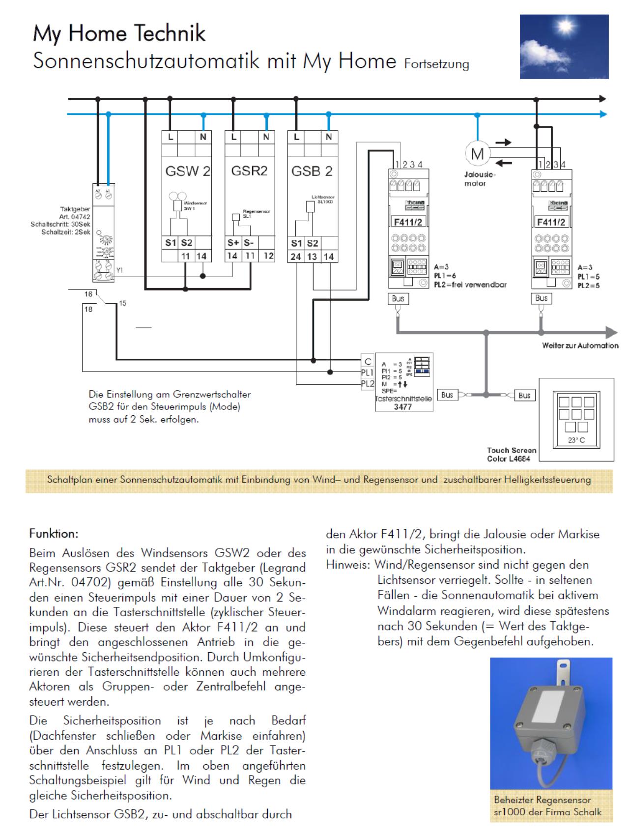

- Windwächter usw: ich hab mich ebenfalls an Legrand gewendet und folgende Info erhalten:
Zum Einbinden von Wind und Sonnenfühler empfehlen wir die Produkte der Firma Schalk.
Diese liefen bei Überschreitung des eingestellten Grenzwertes einen potentialfreien Kontakt der über die Tasterschnittstellen F428 oder 3477 eingebunden werden können
https://www.schalk.de/messrelais.html

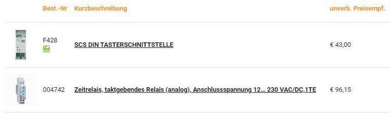

Bei Wind abhängigen Steuerungen ist es ratsam mittels Taktrelais den Windalarm alle 30 Sekunden zu wiederholen dies verhindert ein ungewolltes ausfahren des Antriebes.
Eine Beschreibung der Funktion sehen sie in den nachstehenden Abbildungen. Die im Plan ersichtliche Tasterschnittstelle 3477 kann auch durch das REG Gerät F428 ersetzt werden.
<img tabindex="0" src="https://mail.google.com/mail/u/0?ui=2&ik=1e98945482&attid=0.1&permmsgid=msg-f:1668943247540953619&th=1729470a8bf72213&view=fimg&sz=s0-l75-ft&attbid=ANGjdJ-lt9960KtINch7oLlcNJKD-Y_aqx5-VWP0Bh_2FXcwU_t9zN2FuIDLAtgR40xCt_6hkCHhbTLclWwY4u7_TSNfPzZL6RN1TPqD_40P5NwkL_E8Fs4SvqEOieY&disp=emb" data-image-whitelisted="">
<img tabindex="0" src="https://mail.google.com/mail/u/0?ui=2&ik=1e98945482&attid=0.2&permmsgid=msg-f:1668943247540953619&th=1729470a8bf72213&view=fimg&sz=s0-l75-ft&attbid=ANGjdJ8H2pggCRpN1HxNrGLd_r7niHG2mODS3Il8NCSMa_QsqxFaVyzmbhiQ7FoKP7ICvgkYIkWgphhPU0tVc-iCvAA-5aVGf_hTHGm2IFH6euyZ9lOkE0GbLhIECa8&disp=emb" data-image-whitelisted="">
<img src="https://mail.google.com/mail/u/0?ui=2&ik=1e98945482&attid=0.3&permmsgid=msg-f:1668943247540953619&th=1729470a8bf72213&view=fimg&sz=s0-l75-ft&attbid=ANGjdJ-bxf7qiheFPE7632dasY3uZU4GTwRy9sej6lVp072qbQ7KzPMQTibaJjLSSeqfMD_w0RnSuwc0B5xlBOmcfgvNKKdsVRFO3k662ZKF-8KOVHnmYUl6iqgY0Is&disp=emb">

Somit ist zwar alles möglich, jedoch nicht so wie ich es möchte.

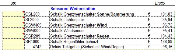

Die Schalksensoren sind nur einzeln erhältlich und auch nicht so zu schalten wie ich möchte (mehrere Windwerte einstellen). Außerdem kommt da preislich ganz schön was zusammen.
Die IP-Kamera mit Handyabfrage funktioniert mit meiner Lösung (Sfera & Touchscreen 10" MH 4893) mal nicht. Wenn dann also nur die Netatmo einzeln oder gleich ein anderes System.

Sorry - habe gerade gesehen, dass im ersten Beitrag heute die Verlinkungen leider nicht klappen. Leider kann ich den Beitrag nicht mehr editieren. Könnt ihr die Grafiken öffnen?

@­energiesparhaus  danke für die Hilfe. Anbei die drei Bilder.
2020/20200617870873.png
2020/2020061756029.png
2020/20200617576974.png

Meine Jalousiensteuerung habe ich ebenfalls über die Schalk Grenzwertschalter realisert. Funktioniert eigentlich tadellos, nur leier nicht im System einstellbar. Tolle wäre einen Schnittstelle für anloge Werte, hab da die Hoffnung schon aufgegeben.
