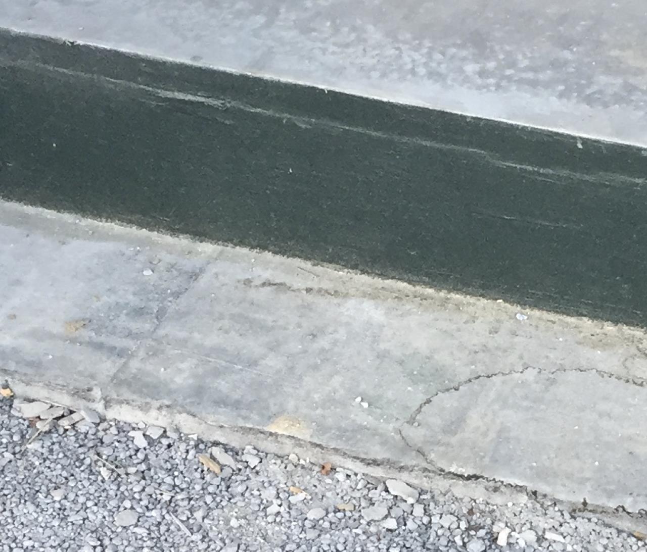

wir möchten die nächsten Tage den Unterbau für die Zufahrt erledigen.
Aktuell sieht es wie folgt aus:
2020/20200528958755.png
- Geflämmte Bodenplatte (steht unten weiter raus)
- Darauf Splittschüttung und geschliffener Beton in der Garage
- Außen abgedichtet mit RD2
Meine Fragen:
- soll hier an das RD2 noch eine Dämmung drangestellt werden, damit es die Kälte nicht über den Beton reinziehen kann?
- wenn ja, ist die Dämmung dann stabil genug wenn man mit dem Auto drüber fährt?
- wenn ja, welche Dämmung in welcher Dicke?
Wie sieht das bei euch aus? Habt ihr Bilder dazu?
28.5.2020  (#1)
austriansales schrieb: eine Dämmung drangestellt werden
Ist die Garage unbeheizt? Dann kannst dir das sparen.
Täuscht das Foto oder endet das RD2 in der Ecke?
So hab ich es ausgeführt:
https://www.energiesparhaus.at/forum-schwelle-garage-zum-asphalt/51676
  •  austriansales
28.5.2020  (#2)
Die Garage ist unbeheizt jap.
Das Foto ist nicht 100 % aktuell. Es wurde noch ein Portaldichtband eingespachtelt.
  •  austriansales
14.10.2020  (#3)
Wir haben den Teil überm Fundament mit Splitbeton aufgefüllt und oben in der Laibung Platten gelegt. Dämmung haben wir keine eingearbeitet.
