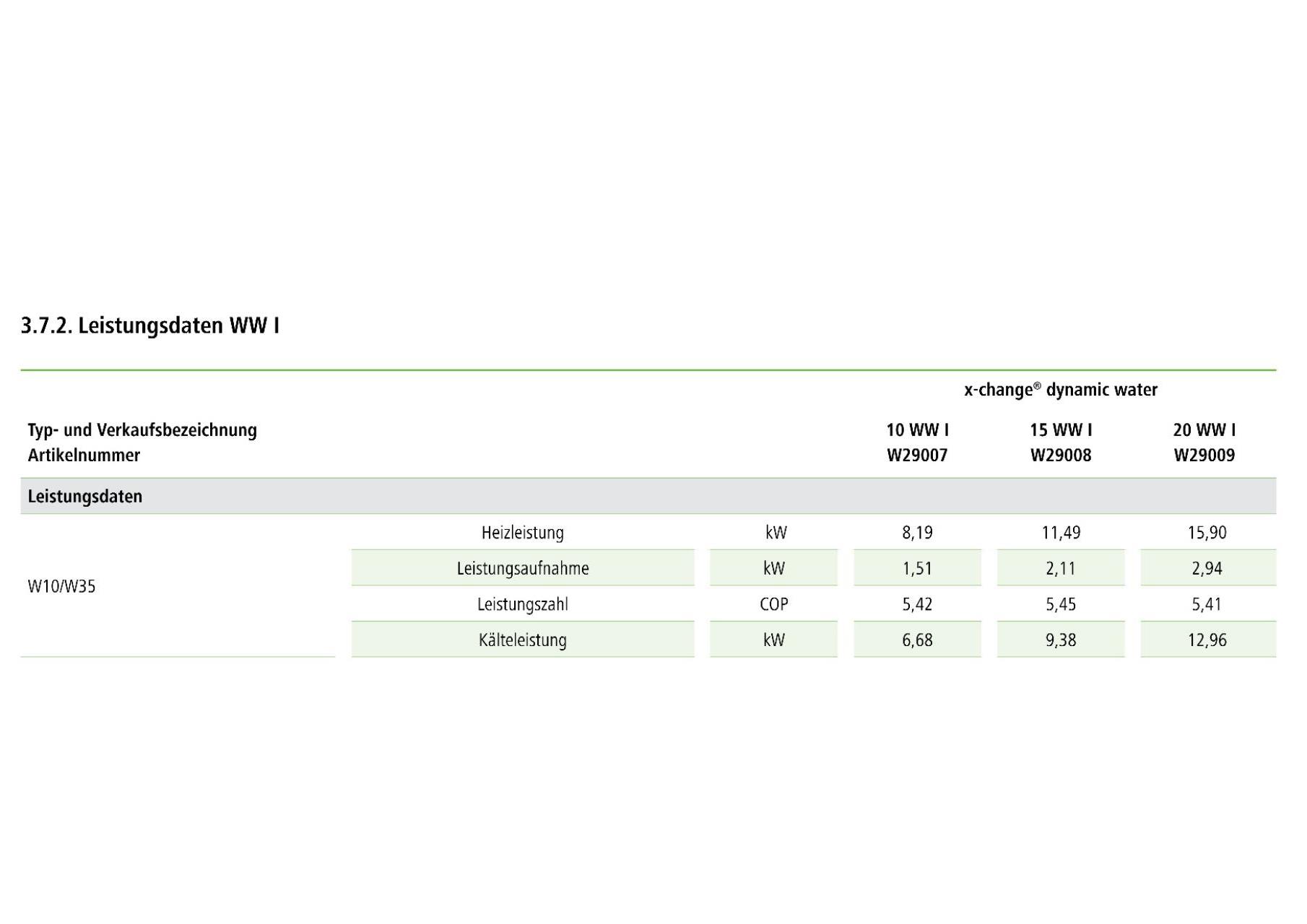

pramber schrieb: Kermi x-change dynamic terra pc 12 BW
 Kermi ist ja eher als heizkörperproduzent bekannt und noch nicht so lange bei den wp. sind eher exotische produkte über die man selten liest, auch nicht im htd-forum...
ich hab mir mal das datenblatt angesehen. es gibt 3 modulierende typen, die kleinste von 3-9kw.
das ist ein relativ kleiner modulationsbereich von 1:3. andere können da 1:4 bis 1:5.
3km minimalleistung ist für einen guten österreichischen neubau eigentlich zuviel. das haben woanders die 12kw maschinen als minimalleistung.
hier ein auszug...
2020/20200623975349.jpg
die von dir zitierte terra PC 12 BW moduliert von 5-16kw, die paßt eher zum unsanierten 4-kant bauernhof ... emoji
pramber schrieb: Es spricht nur ein minimal besserer B0 / W35 COP (KNV 4,9 vs. Kermi 4,6) für die KNV WP WP [Wärmepumpe].
der B0/W35 arbeitspunkt ist eigentlich im neubau mit guter flächenheizung gar nicht mehr der interessante, vielmehr der niederhub-COP W10/W35, der gilt nämlich genauso für W5/W30.
eine TB oder ein RGK RGK [Ringgrabenkollektor] haben typisch eine gewichtete soletemperatur von ~5°. der vorlauf geht nie über 30°. also ist man eigentlich immer nahe dem niederhub-COP mit 25K delta von quelle zu senke.
da ist die effizienzdifferenz sehr groß. die Nibe/KNV ist auf diesen niederhub optimiert und legt da einen gewaltigen COP von 6,6 vor...
2020/20200623830823.jpg
vielleicht meldet sich noch jemand mit erfahrungen...

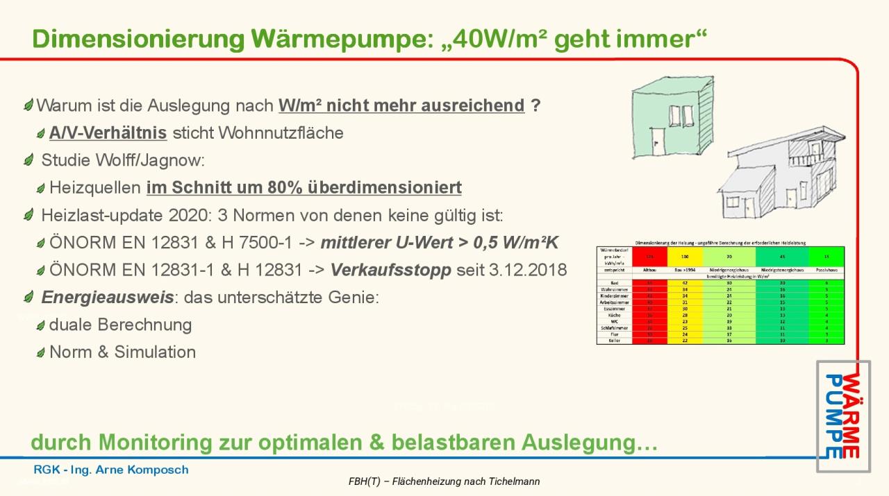

pramber schrieb: Er rechnet Heizwärmebedarf rein nach Wohnfläche und kommt bei mir bei 210m2 auf 10 kW...
ja, im vergangen jahrhundert war das noch zulässig... emoji
hier eine folie aus einer installateursschulung von letzter woche...
2020/20200712105595.jpg
der hintergrund ist daß ein gebäude die wärme ja überhaupt nicht über den fußboden bzw die wohnnutzfläche verliert, sondern über die hüllfläche. und die hängt stark vom A/V-verhältnis ab, so wie in den symbolgrafiken der folie. auskragungen, vor-/rücksprünge, erker wirken wie kühlrippen des gebäudes...
der greenwater-speicher ist ein reiner warmwassertank, den jede wp benötigt. da gibt es verschiedene systeme die das ww direkt oder indirekt bevorraten. der greenwater ist ein premium-ww-speicher, der mit großer wassermenge sehr komfortabel ist und dabei besonders effizient, weil er auf wp optimiert ist.
mit heizen oder kühlen hat das gar nix zu tun. das läuft beides direkt über die heiz-/kühlflächen an boden, wand und decke...

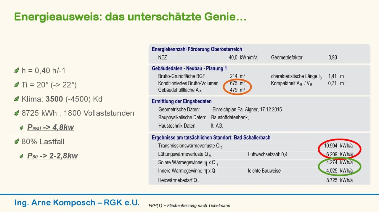

pramber schrieb: Viel zu hoch wie ich meine, nachdem der EA EA [Energieausweis] 8 kW sagt. Laut seiner Aussage sind die EAs zu schön gerechnet.
Wir haben ein ungünstiges A/V Verhältnis und auch ca. 8kW Heizlast bei knapp 210m² (ohne KWL KWL [Kontrollierte Wohnraumlüftung], mit sind es <7kW, aber die ist noch nicht verbaut). Der EA EA [Energieausweis] rechnet ja nur mit 20°C, wir haben 22°C und mehr und "nur" die 6er. Dazu auch den 300l Greenwater und das System passt perfekt. Die Wärmepumpe läuft bei uns quasi den ganzen Winter durch und moduliert je nach Außentemp. Einzig unsere Sole-Temp sind etwas unter dem Schnitt hier im Forum, was allerdings auch an dem trockenen Boden liegt, aber absolut im grünen Bereich.
Wenn der EA EA [Energieausweis] von den Aufbauten her richtig gerechnet wurde (also alle U-Werte so stimmen), dann ist er das Gegenteil von schön gerechnet. Bei der Heizlastberechnung im EA EA [Energieausweis] nimmt man an, dass es keine solaren und inneren Gewinne gibt und das (ich glaube über zwei Tage) die  Norm-Außentemp. herrscht. Wenn es aber wirklich so kalt ist, dann ist es meistens auch klar, d.h. tagsüber hat man auch ordentlich solare Gewinne. D.h. der EA EA [Energieausweis] nimmt einen Worst Case an, der so sehr, sehr unwahrscheinlich ist.
Und jetzt sagen wir mal, der Worst Case tritt wirklich ein und es ist sehr kalt und sehr trübe, dann kann die 1155er-6 ja auf 120Hz und damit 7,5kW freigeschalten werden und hat noch einen 6kW Heizstab.
12.7.2020  (#12)
sehr gut analysiert ... emoji
chrismo schrieb: Der EA EA [Energieausweis] rechnet ja nur mit 20°C, wir haben 22°C und mehr...
mit nächster OIB-richtlinie (der normative hintergrund zur rechenmethodik des EA EA [Energieausweis]) wird die innentemperatur auf 22° angehoben. die heizlast ändert sich trotzdem nicht, da gleichzeitig die normaußentemperaturen wie in deutschland der realität der letzten jahrzehnte nachgeführt werden und auch um 2° angehoben werden...
chrismo schrieb: Wenn der EA EA [Energieausweis] von den Aufbauten her richtig gerechnet wurde (also alle U-Werte so stimmen), dann ist er das Gegenteil von schön gerechnet.
100%-ige zustimung. ich monitore weit über 100 anlagen über viele jahre und der EA EA [Energieausweis] liegt sehr gut. die meisten gebäude liegen real noch bis zu 20% unter dem EA EA [Energieausweis]...
pramber schrieb: Laut seiner Aussage sind die EAs zu schön gerechnet...
der EA EA [Energieausweis] rechnet mit einem 0,4-fachen luftwechsel. das bedeutet alle 2,5 stunden einen völligen austausch der gesamten luft im gebäude (diese muß dann wieder von normaußentemperatur auf innentemperatur erwärmt werden), also 10-mal am tag einen kompletten luftaustausch. die realität liegt um ein vielfaches darunter...
der EA EA [Energieausweis] rechnet bei der heizlast P-tot nur die verluste und keine gewinne. diese betragen aber typisch an die 50% der verluste...
2020/20200712676768.jpg
17.000 kwh wäre der wärmebedarf nach normheizlast, unter berücksichtigung der verluste
 8.700 kwh ist der realistische heizwärmebedarf und bilanziert verluste & gewinne
