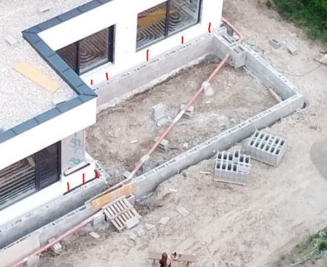

Ihr habt recht. War ein wenig unglücklich ausgedrückt.
Habe leider kein anderes Foto gerade.
Überall wo die Terrasse verläuft werde ich eine Rigorinne montieren. Darum habe ich mit 15 cm Abstand (sorry nicht 5!) eine Schalsteinreihe aufgemauert um zwischen Schalstein und Haus eine Rigorinne zum montieren.
2020/20200527627707.jpg
Überall wo ich die Stellen mit roten Linien markiert habe muss jetzt eine Schaltafel montiert werden.
Schalsteine sind mittlerweile fast zur gänze Hinterfüllt. (letzte Reihe nur zur Hälfte)

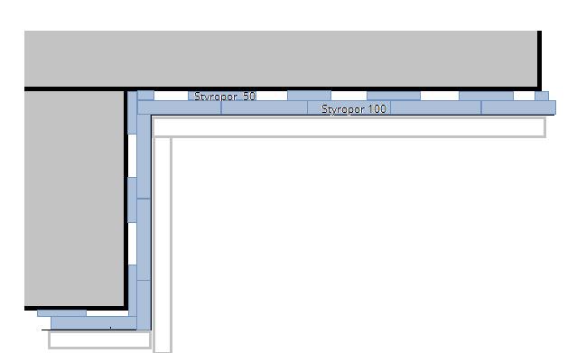

  •  NTWK
27.5.2020  (#12)
ganz genau. so in etwa:
2020/2020052731080.png die abschalung zur wand hin hast in maximal 1 stunde fertig. und die platten kosten vielleicht an 100er.
