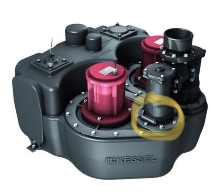

Es handelt sich um eine Kessel Aqualift F Duo, und scheinbar ist der O-Ring kaputt, wo die Rückschlagventile kanalseitig aufgesetzt sind:
2020/20200525866048.jpg
Dürfte wohl schon ab Werk so vormontiert gekommen sein, vermute ich.

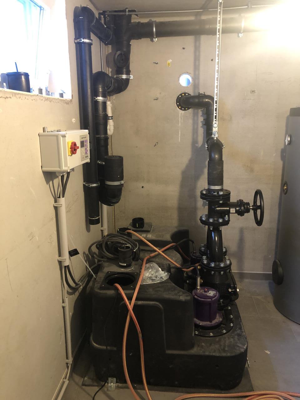

So sieht das bei mir aus:
2020/20200525382683.jpg
Das Leck hat zumindest einige Liter Fäkalien im Boden verursacht, eine einfache Trocknung werde ich garantiert nicht akzeptieren. Die Frage ist, ob der komplette Boden inkl. Schüttung raus muss, oder ob es auch weniger invasive Möglichkeiten gibt, sowas zu "reinigen".

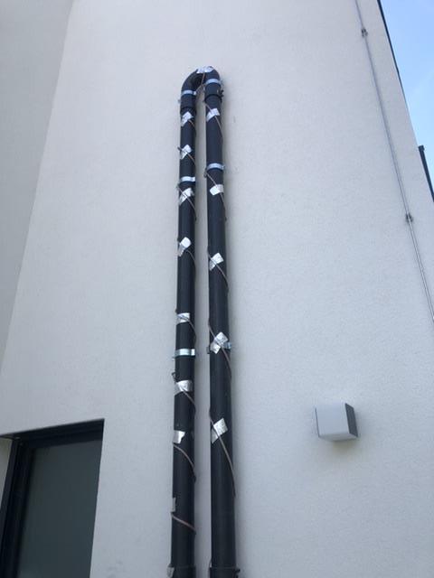

Die Druckleitung wurde mittlerweile geändert und geht jetzt 4m die Fassade rauf, der Bogen ist damit 40cm über der Rückstauebene. Die Begleitheizung hat 15W/m und wird noch gedämmt und verkleidet.
2020/20200828792781.jpg
Bei der Hebeanlage wurden die Rückstauklappen durch ein massives gusseisernes Teil getauscht, da im schlimmsten Fall insgesamt etwa 6m Wassersäule zu halten sind, und die Abschaltung erfolgt über eine neue Steuereinheit mit sowas wie einem Sanftstopp, um Rückschläge zu vermeiden.
Was halten die Experten hier von dieser doch eher ungewöhnlichen Konstruktion?
Den GU interessiert es immer noch nicht, man darf gespannt sein, wie die Kosten für diesen Spaß abgewickelt werden.

foobar schrieb: Was halten die Experten hier von dieser doch eher ungewöhnlichen Konstruktion?
Du schreibst ja es sei eine Hebeanlage "Aqualift F Duo". Für mich schaut das auf dem Foto eher wie eine "Aqualift F mono" aus. Also ohne Sammelbehälter.
Wie ist denn die Installation bei der Hebeanlage im Keller angepasst worden?
Hast Du davon ein neues Foto?
Ich werde Dir ein paar Fragen an den "Anlageverbesserer" zusammenstellen.
Gruss HDE

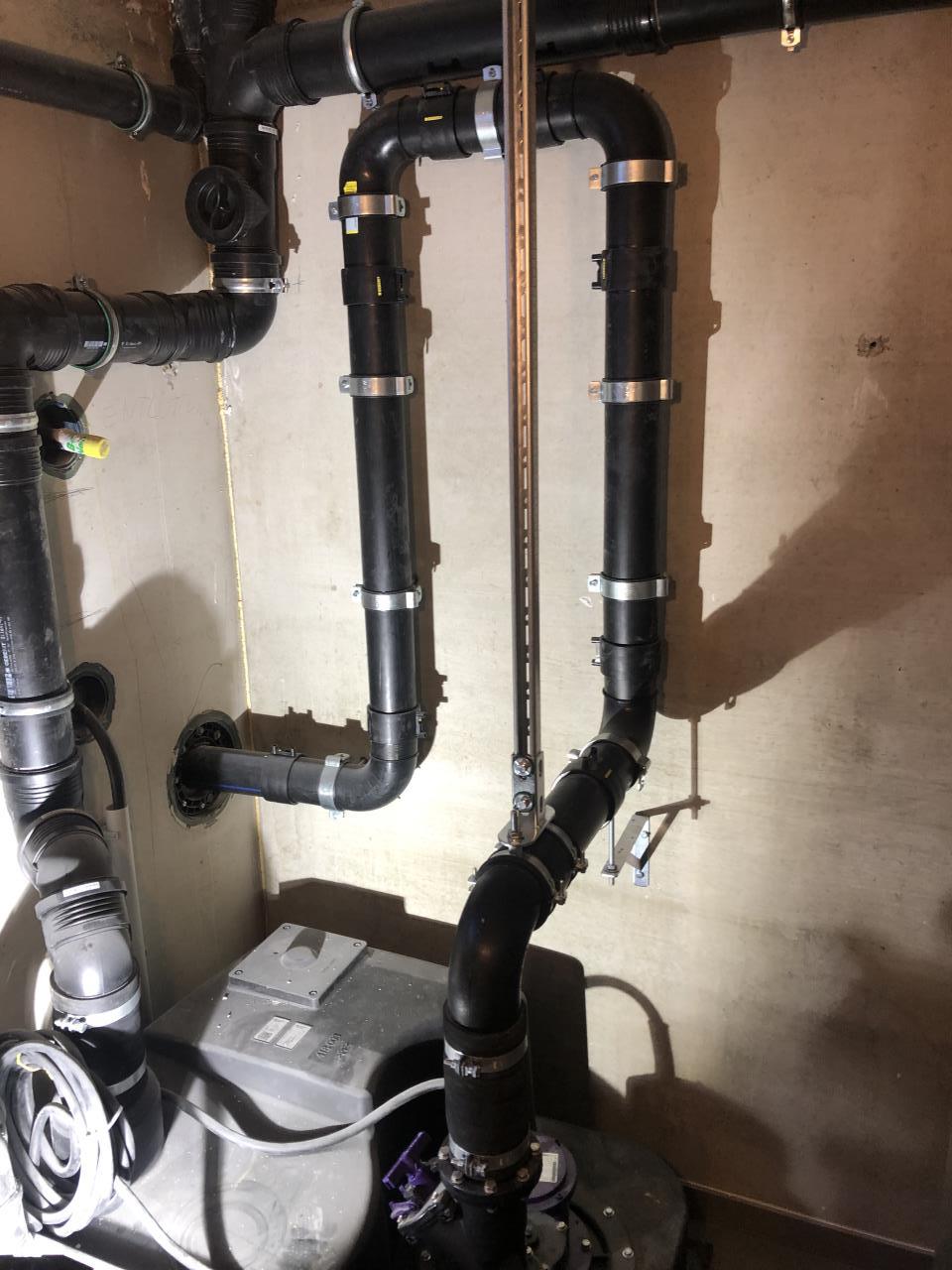

Hallo @eggerhau, die Anlage ist http://www.kessel.at/index.php?id=produktsuche&han=11057, also eine Aqualift F XL 3000W-S3 Duo 450L.
Ursprünglich waren nur kleine Rückstauklappen verbaut, wie es in der Abbildung in meinem dritten Posting erkennbar ist. Mittlerweile ist das gusseiserne Ding mit dem metallenen Absperrrad drauf, wie es auch in dem Link jetzt abgebildet ist.
2020/2020082940877.jpg
Die Mini-Rückstauschleife im Keller wurde entfernt (Leitung gekappt und innen und aussen mit Dichtungskappen verschlossen. Stattdessen zwei neue Kernbohrungen, einmal für die Druckleitung und einmal für die Begleitheizung. Die Leitung geht durch das unterw Loch raus, an der Fassade rauf auf die 40cm über RSE und dann runter in die ursprüngliche Leitung rein.
Die Anlage selbst ist jetzt nach ausgiebigen Tests (Dichtheit, Rückschläge) komplett abgebaut, weil am Montag der Kellerboden rausgerissen wird. Ich würde hier jedenfalls eine kleine abgedichtete und verflieste Wanne ausführen lassen, falls die 30l aus der Rückstauschleife aus irgendeinem Grund doch mal austreten sollten.
