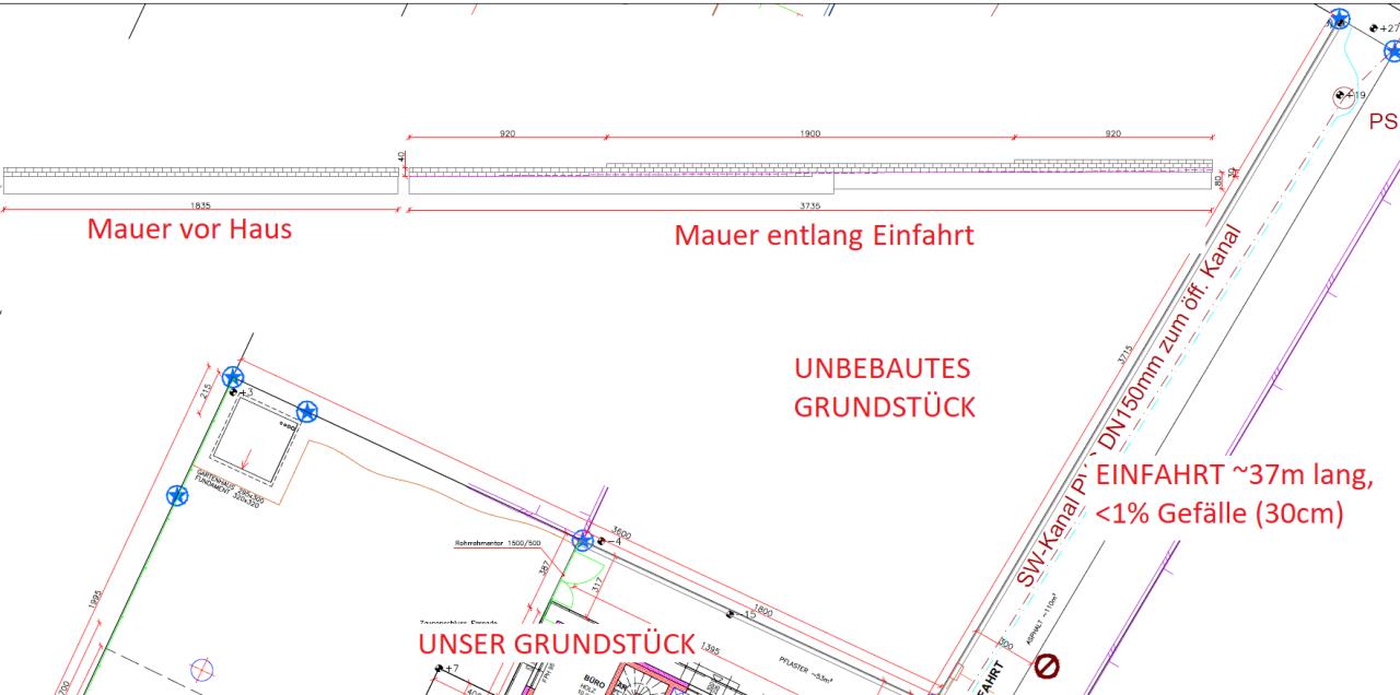

Dieses Jahr wollen wir uns um den Breich vorm Haus kümmern - dieser soll gepflaster werden und die Einfahrt selber (37x3m) soll asphaltiert werden - soviel ist schonmal fix.
Allerdings sind wir uns noch nicht sicher was wir mit der Abgrenzung zum unbebauten Grundstück machen. Es soll wirklich nur eine Abrenzung sein damit wir einen "Abschluss" zur Pflasterung/Asphaltierung haben und wir später eventuell einen Zaun darauf befestigen können (falls auf der anderen Seite jemals wer baut). Teuer solls natürlich auch nicht sein.

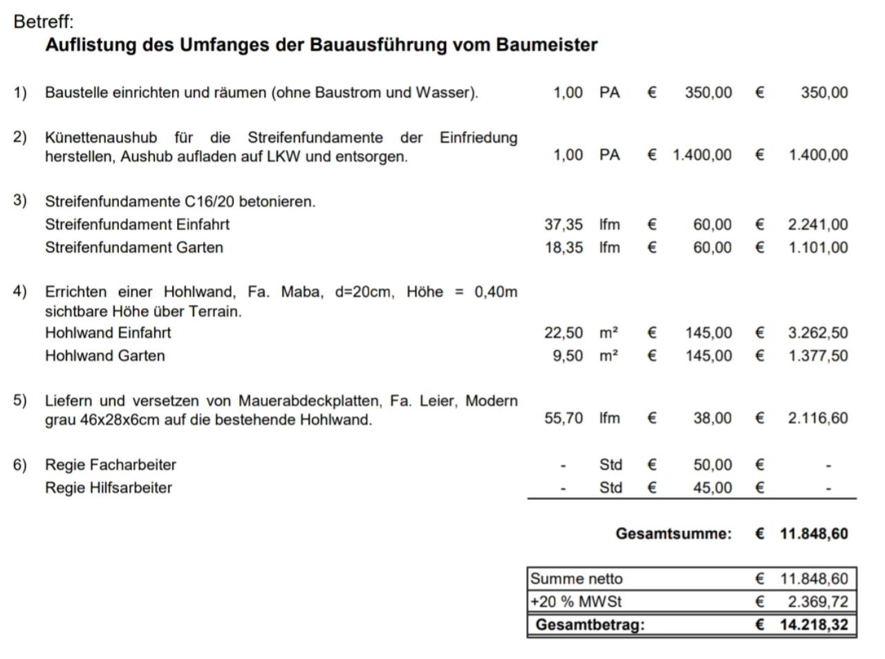

29.5.2020  (#5)
Genau für Hohlwände hab ich ein Angebot. Ich denke aber das Ausfüllen mit Beton fehlt im Angebot...
Grundsätzlich sind die Hohlwände selber nicht teuer, aber als privater kannst dir von Maba nichts bestellen und der BM möcht entweder alles oder nix machen...

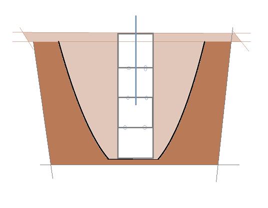

ca.80cm ausheben, 4 reihen schalsteine, ausbetonieren, steckeisen, graben zu, dann den sichtbaren teil mit "schönen" steinen fertigstellen.

NTWK schrieb: ca.80cm ausheben, 4 reihen schalsteine, ausbetonieren, steckeisen, graben zu, dann den sichtbaren teil mit "schönen" steinen fertigstellen.
 @NTWK: 80 cm tief oder breit ausheben?
Bitte schick mir Fotos wenn du das umsetzt.
  •  NTWK
16.6.2020  (#15)
2020/20200616130742.png
80 tief natürlich bei 4 reihen. fotos hab ich nicht, das ist lange her. aber immer noch gang und gäbe.
