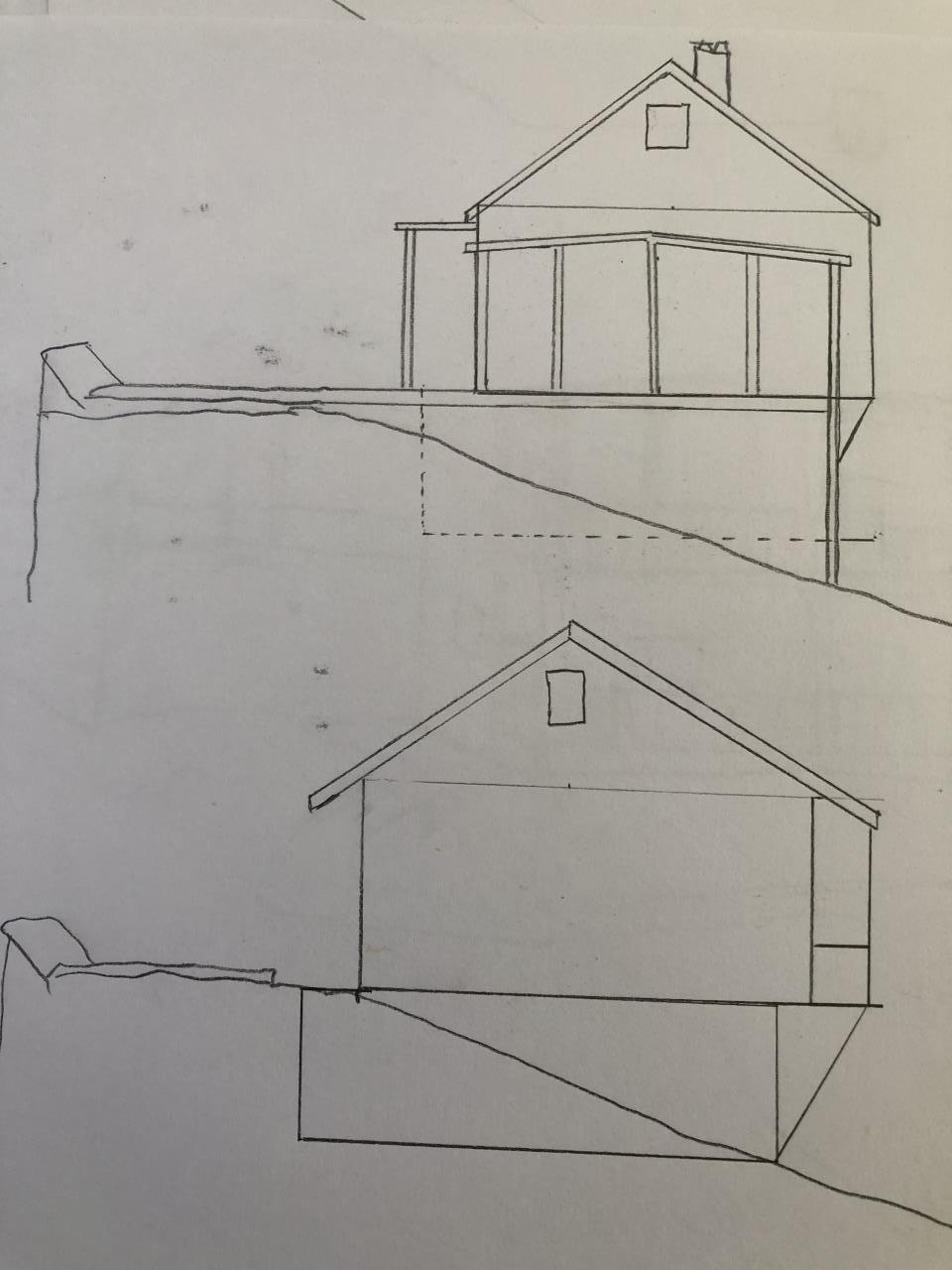

2020/20200514825061.jpg  Hallo liebe Experten, wegen meinem Bauprojekt in Hanglage wollte ich gerne von euch wissen ob schon einmal mit einem versetzten Keller Erfahrungen hat bzw. wie das machbar wäre. Ansicht oben ist mit Carport unten nur Erdgeschoss mit dem versetzten Keller.
emoji Besten dank schon einmal für eure Hilfe.

Im Prinzip eine Auskragung. Man muss halt die Bodenplatte entsprechend auslegen. Günstiger wird es dadurch nicht emoji
14.5.2020  (#2)
Was soll das bringen ausser mehr Komplexität und Aufwand/Kosten?

Hallo und Danke für eure Gedanken dazu, leider ist die Zufahrt nur von oben möglich und der Abstand zur Straße sollte mindestens 6m sein damit Besucher dort auch parken können.
Ebenso möchten wir kein Gefälle zum Haus (Wasserprobleme,Altersgerechte,umständlich).
Wenn ich den Keller bündig machen würde wäre es teuer wegen Fundament im Hang Stützmauer usw. Sorry nur zur besseren Erklärung der Situation.👍😀

Und den Teil, wo der Keller draufsteht aufschütten (und verdichten) ist nicht günstiger?
15.5.2020  (#5)
Hangseitig auskragen verstehe ich noch. Aber auf der inneren Seite würde ich dann trotzdem immer eine Ebene nach oben planen und nich den Keller dort überstehen lassen mit all den Anforderungen.
Ginge nicht in die Länge planen? Also nicht auf biegen und brechen das Haus soweit nach hinten setzen, sonder einfach schmäler planen.
Würd da auch nicht lange rumschustern sondern einen Profi holen der auch den Hang/Boden bewerten kann. Vlt die Möglichkeit von querty einfacher realisierbarer als gedacht.
