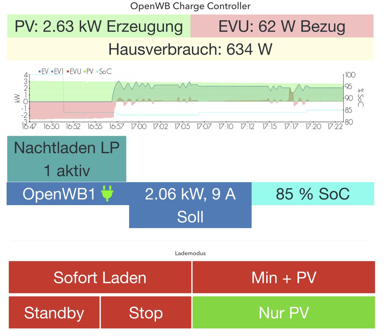

 Das kommt auf die Wallbox an. Ich habe die von openwb.de. Die unterstützt als einer der wenigen mittlerweile bis zu 3 Ladeplätze.
Wir habens so eingestellt, dass das Auto immer 50 % an Akkukapazität haben soll, d.h. die werden immer vollgeladen, sobald man ansteckt. Da kannst auch zahlreiche andere Sachen einstellen (wie zb. der von dir angesprochene Abfahrtszeitpunkt).
Ansonsten mißt die Wallbox die PV Produktion und den Hausverbrauch und lädt mit dem Überschuß das Auto.
Das mit dem am Abend oder Nachmittag laden kann man aber eher vergessen, da ladest vielleicht noch 5 kw rein, wenn überhaupt (ca. 30 km).
Siehe zb. heute meine Frau ist um 17 Uhr nachhause gekommen, da is aber der Ertrag der PV nicht mehr so ergiebig.
Wir haben eine 5,8 kwp kwp [kWpeak, Spitzenleistung] Anlage mit 2 Strings und 5 kw Wechselrichter, die an sonnigen Tagen wie heute ca. 35 kwh pro Tag macht, also fast eine ganze Akkuladung.
2020/20200518578577.png
Am besten hats natürlich jetzt zu Coronazeiten im Homeoffice funktioniert, da is das Auto eigentlich komplett über die PV geladen worden...man ist aber auch viel weniger gefahren.

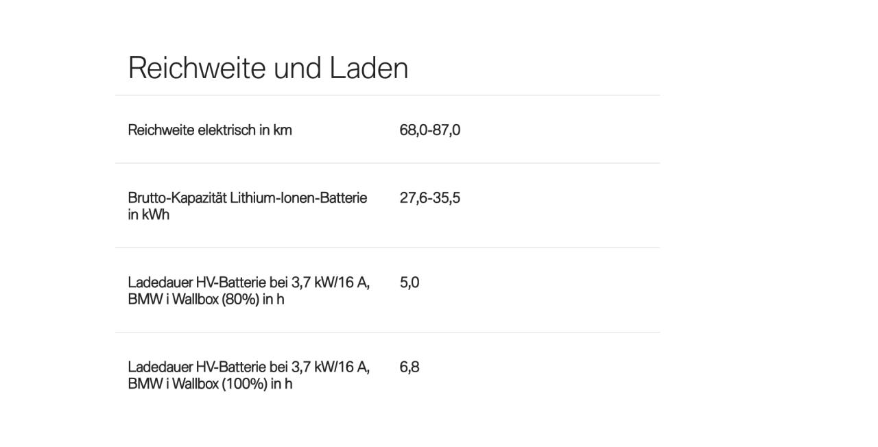

Weißt du zufällig ob der BMW X5 (ich glaube E45?) ein oder dreiphasig laden kann? Ich frage deswegen da ich vor kurzen eine BMW Wallbox bei wem montiert habe und der Händler meinte sein Auto kann er mit 11KW laden. So montiert, und Auto ladet nur 2,3KW. Mehr geht nicht, alles probiert. BMW Kundendienst angerufen, Technik usw. keiner konnte es bestätigen ob jetzt wirklich die 11KW gehen und wenn ja wie... war echt lustig. Morgen geht das Auto mal in die Werkstatt mal schauen was da rauskommt...
1.6.2020  (#14)
@seltsammithut
Geht nur einphasig lt. Homepage mit 3,7 kw.
Ev. mußt das am Auto noch einstellen, dass er mit voller (also mit 3,7 kw) Ladeleistung lädt.
2020/20200601951714.png
Siehe auch hier: https://www.auto-motor-und-sport.de/fahrbericht/nmw-x5-xdrive45e-phev-plug-in-hybrid-daten-ausstattung-preis/
