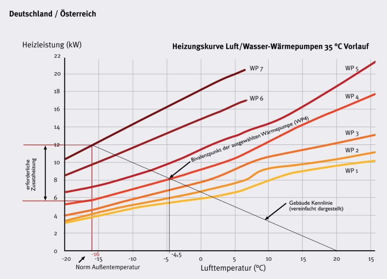

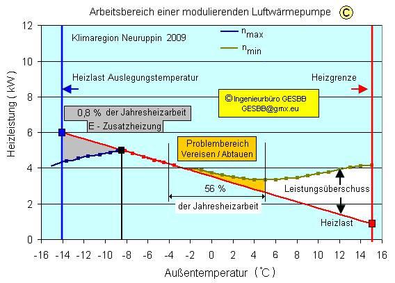

hier ein beispiel aus einem planerhandbuch eines wp-herstellers zu diesem thema...
2020/2020051038806.jpg
man sieht daß die leistung zwischen kalt und warm um den faktor 2-3 schwankt. die leistungsregelung per inverter gleicht dies aus. sehr viel bleibt darüberhinaus aber nicht übrig um die leistung dem bedarf des gebäudes anzupassen, sprich maximale leistung bei großer kälte, minimale leistung in der übergangszeit...
2020/20200510963715.jpg

@dyarne In deinen Charts arbeiten die WP WP [Wärmepumpe] bivalent. Dadurch würde der Regelbereich moderner WP WP [Wärmepumpe] auch weit in die Plusgrade gehen. Es wird aber leider meist Monovalent mit "Sicherheiten" geplant. MMn ist bei LWP LWP [Luftwärmepumpe] die Speichermasse ausschlaggebend, leider hat der Threadersteller noch nicht mitgeteilt ob er eine FBH FBH [Fußbodenheizung] hat oder Heizkörper.
10.5.2020  (#8)
stimmt!
ist ja auch immer die frage ob man nach normativer oder realer heizlast auslegt...
