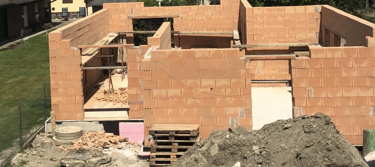

Sehr geehrte Damen und Herren,
Als ein Forum der Experten bezüglich Baus erbitte ich Ihre Hilfe, da ich planlos bin und ich der festen Überzeugung bin, dass hier(auf energiesparhaus.at)  sehr viel Wissen aufzufinden ist.
ich baue zum ersten Mal mit einer Baufirma und habe einige Bedenken bezüglich meines Baus. Ich habe einen Baumeister beauftragt und schwebe etwas im Unwissen.
-1 bei meinem Bau wurden bei den Türen und Fenstern Stürze montiert die beidseitig kürzer als 12cm aufliegen.
an manchen Stellen liegen diese nur 7-9 cm auf. Die Ziegelbreite beträgt 25 cm es sind Ziegel von Leitl

ichBaulaie schrieb: an manchen Stellen liegen diese nur 7-9 cm auf
genügt vollkommen - 100%

  •  chrismaster
8.5.2020  (#2)
12cm ist für Stürze Mindestauflagerlänge.
Der Baumeister soll die Statik zeigen in der die 9cm zulässig sind.

Der rechte türauslass sieht schief gemauert aus, kann aber auch nur verzerrt sein...

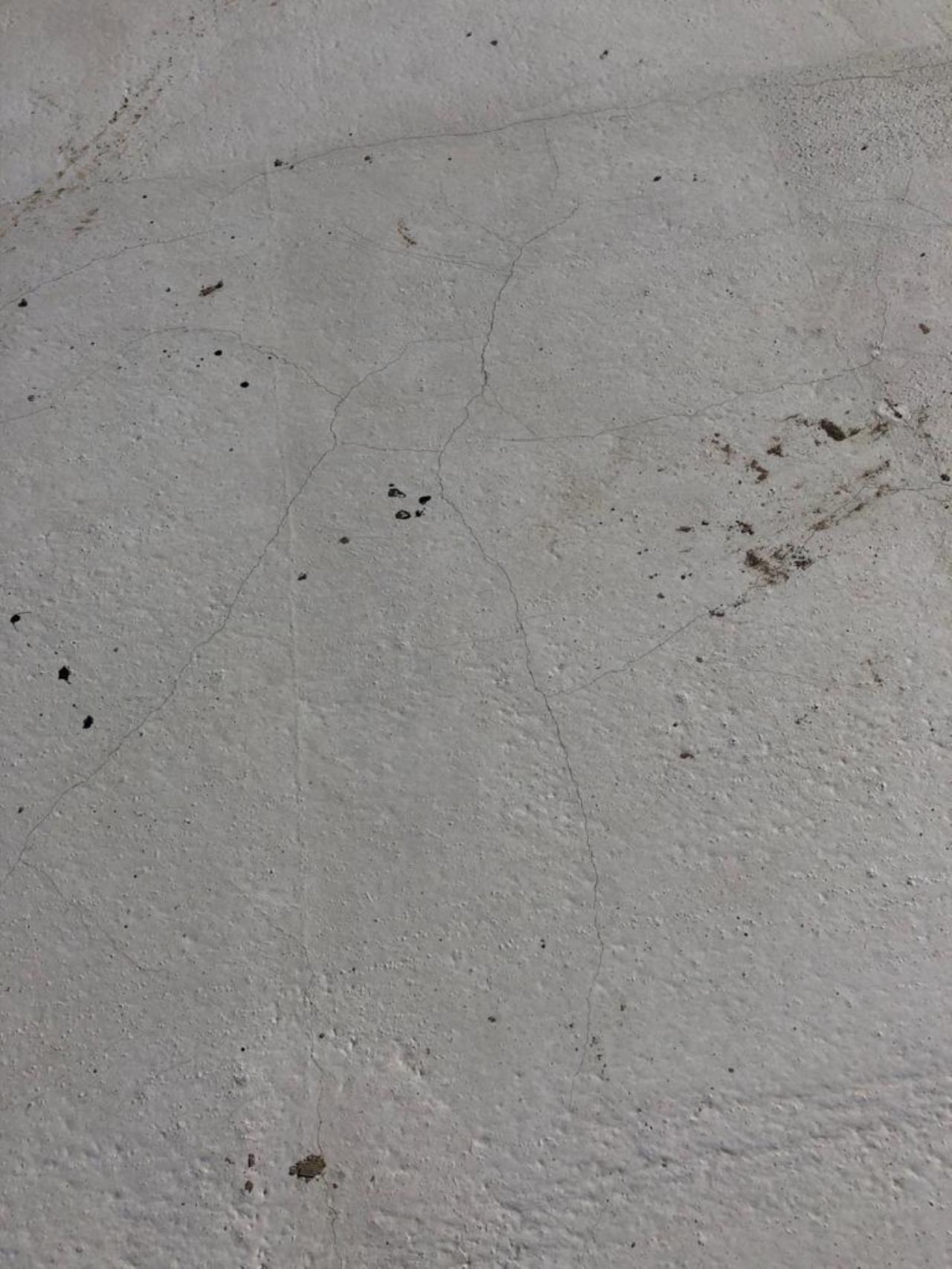

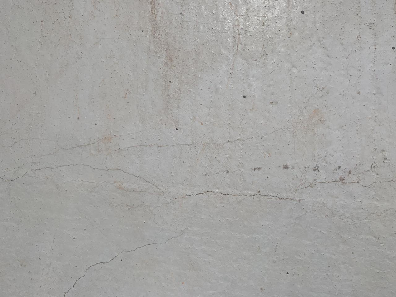

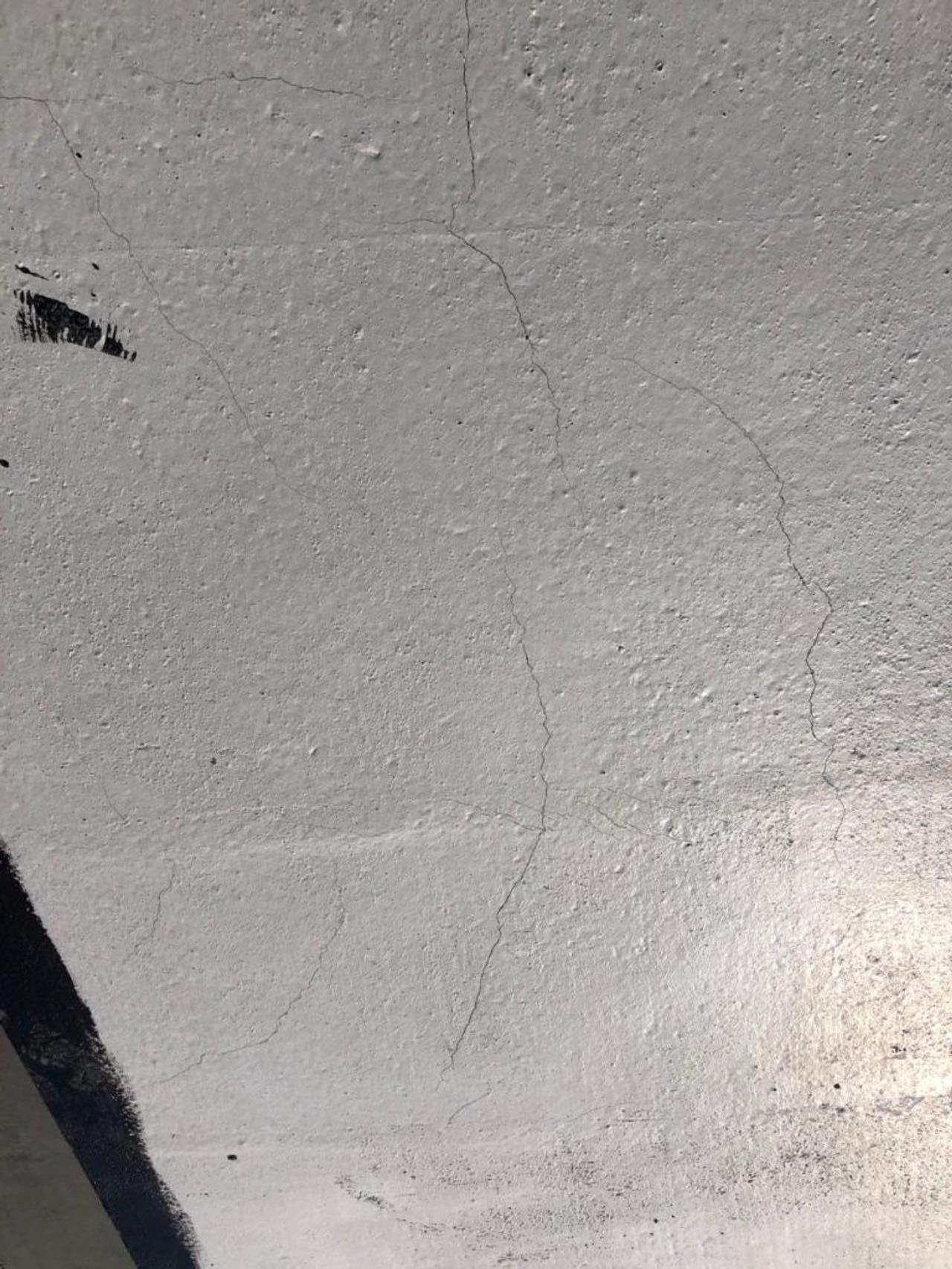

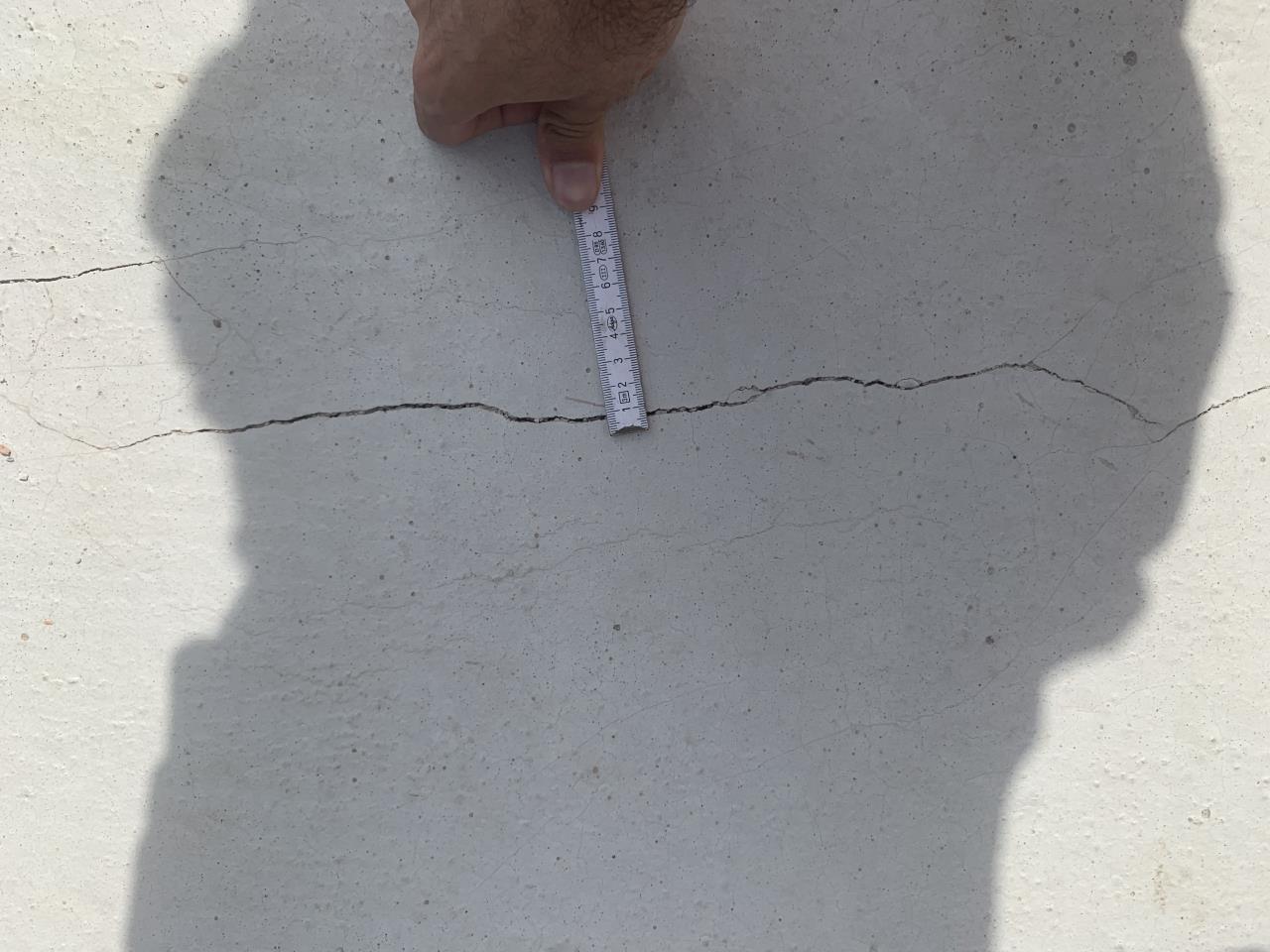

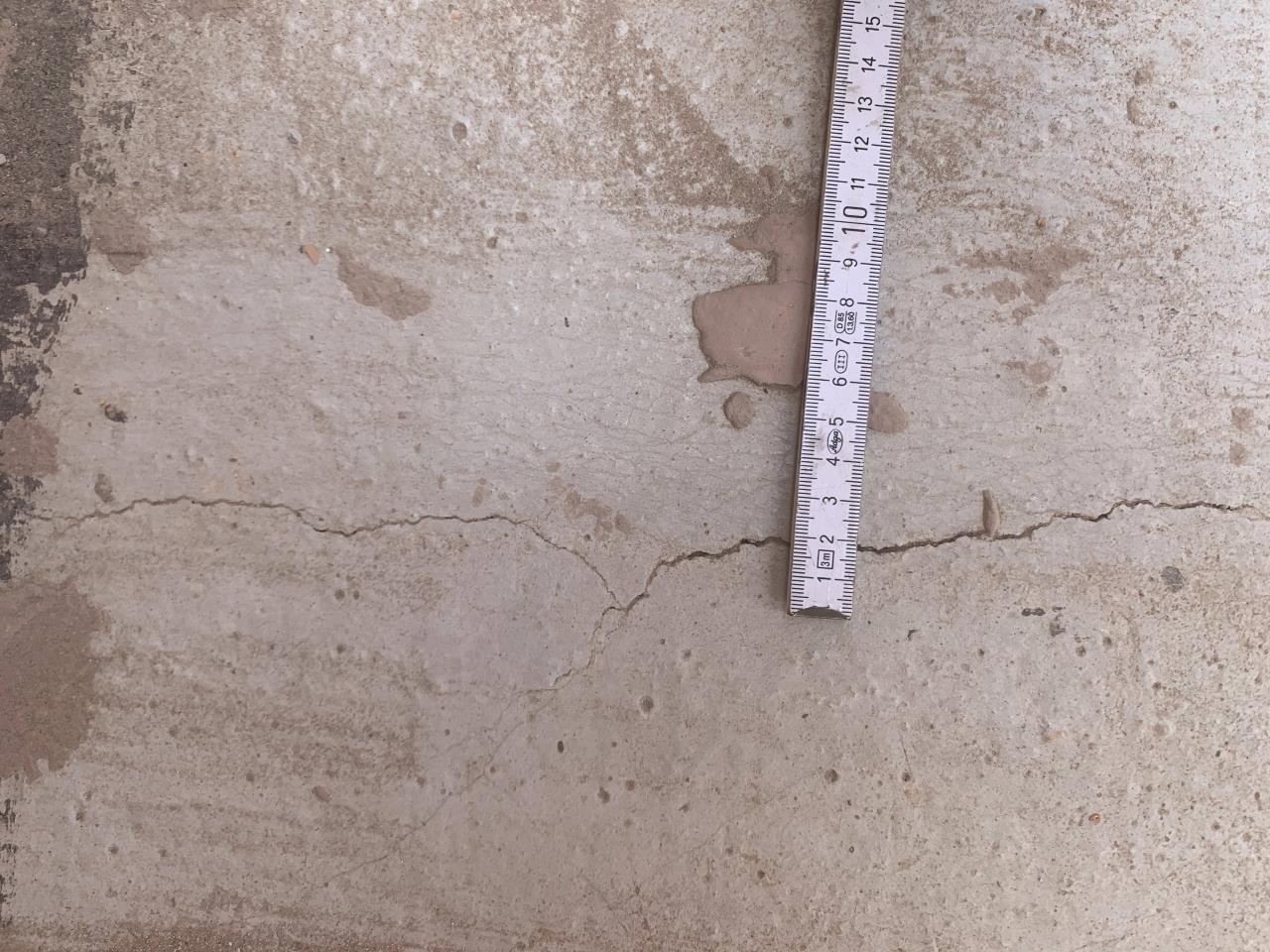

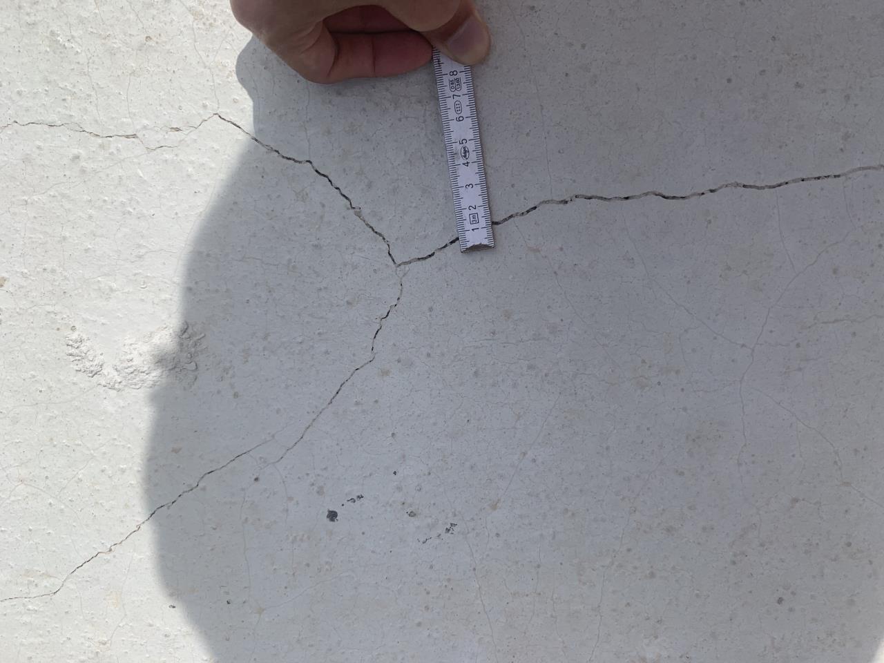

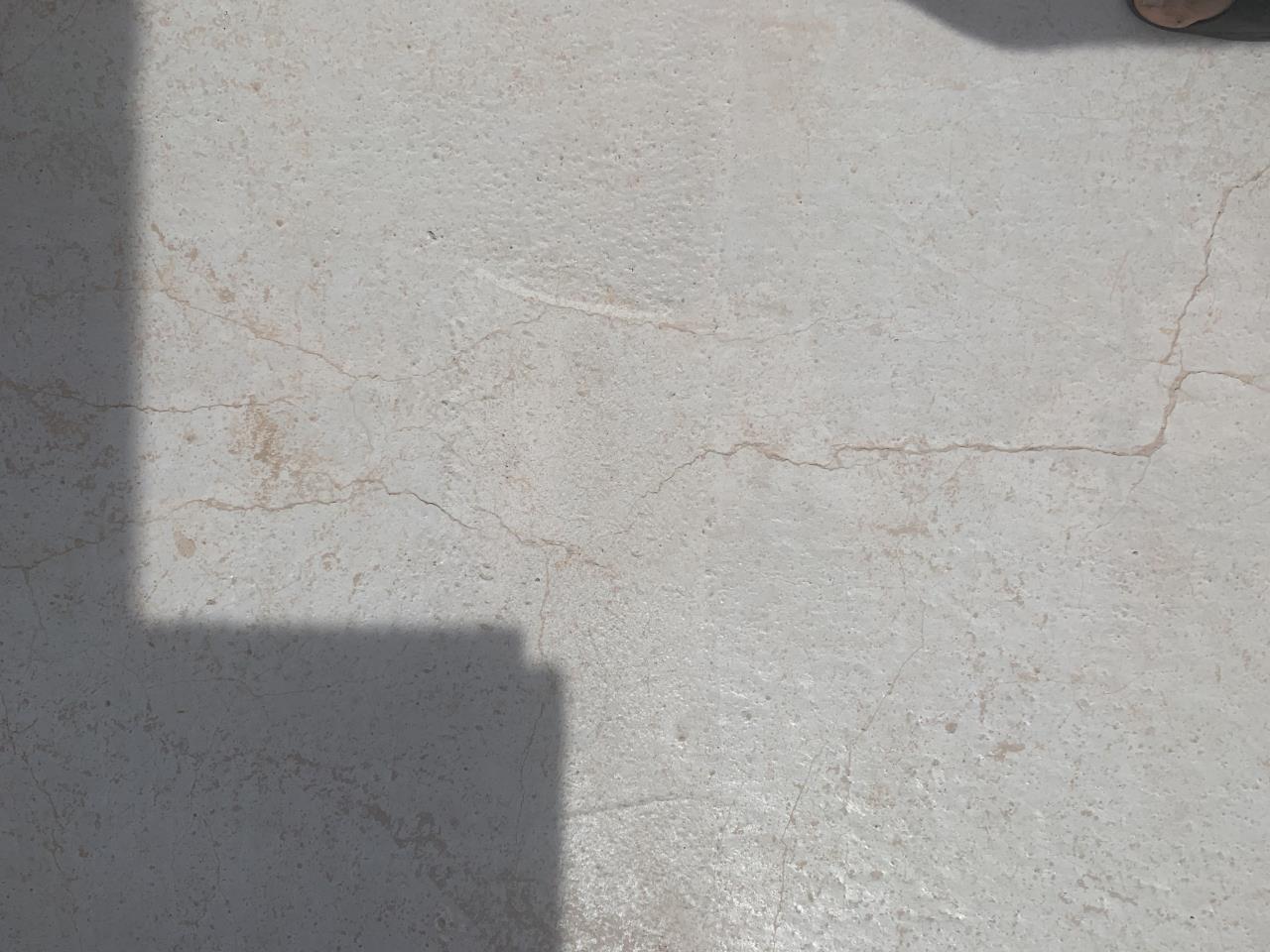

So sehen die risse in der Beton decke aus.

So weit ich mich erkundigt habe müssen laut hersteller die erste ziegelreihe über dem Sturz Bündig sein und nicht im nut/feder system. (leitl Ziegel und flachstürze)
Bei einem der Sturze ist biegt sich der ca 1cm nach unten durch also die differenze der höhe links/rechts zur mitte ist ca 1 cm die breite der öffnung ist 2 Meter

9.5.2020  (#5)
Es wird immer im Verband gemauert.
Die Risse sind zu groß. Wahrscheinlich nicht einmal die Riss- und Zwangsbewehrung drinnen.
Hol dir Hilfe

chrismaster schrieb: Die Risse sind zu groß. Wahrscheinlich nicht einmal die Riss- und Zwangsbewehrung drinnen.
so einen blödsinn zu schreiben und einem laien angst einjagen.....unverständlich!
das sind oberflächliche schwund/trocknungsrisse von kompletter bedeutungslosigkeit.

  •  chrismaster
9.5.2020  (#8)
Bei Rissen von 1mm ist da nichts eine Mutmaßung sondern man sieht den Fehler.
Es gibt Normen und man kann 100m lange Fugenlose Platten bauen, ohne 1mm Risse.
Ich wette hier wurde nicht genug Bewehrung eingebaut.
Wie dick ist die Platte und wieviel Bewehrung ist drinnen?

10.5.2020  (#10)
zunächst besorge dir bitte eine Risslehre. Die gibts als Werbegeschenke und wahrscheinlich auch im Baumarkt. Ansonsten ist dir Rissweite hier ein Ratespiel.
Die Rissbreitengrenze per Norm liegt für Innenbauteile bei 0,4mm für Außenbauteile bei 0,2mm.
Wenn die Risse an der Elementdeckenunterseite sind gibts ein paar möglichkeiten.
1) Die Risse laufen in Richtung der Spannweite der Decke also über die größere Abmessung des Deckenelements. Dann sind das MEIST Risse durch Aushärtung des Beton und zu wenig Zwangsbewehrung (kommt bei Element Decken gerne vor; da kannst du der Baufirma aber bestimmt nicht umhängen, da die Nachbehandlung (gießen) dein Bier ist.
2) Die Risse sind Netzartig verteilt. Das deutet auch auf mangelnde Nachbehandlung hin. Die Elementdecke ist ja bei versetzen schon ausgehärtet. Durch das Aufbetonieren entstehen in der Decke beim aushärten Spannungen die durch Nachbehandnung abgemindert werden.
3) Die Risse laufen über die Kurze Seite der Deckenelemente. Hier wäre ev. die Biegebewehrung zu gering. Das wäre das größere Problem.
Es kann aber auch andere Möglichkeiten  geben (Setzungen, Unterstellung zu Früh entfernt, Mangehafte Betonage, etc.), ich will dir hier nur ein paar Möglichkeiten aufzeigen. Wenn du ernsthafte Sorgen hast. Hol dir einen Sachverständigen.

 Rissweite hat nichts mit innen oder außen zu tun. Auch 0,15 wären innen denkbar. Aber das führt hier zu weit.
Nachbehandlung ist auch, wenn nicht anders vereinbart, Sache der Baufirma.
  •  heislplaner
10.5.2020  (#12)
tu dir einen gefallen: hol dir einen sachverständigen und hör nicht auf die blinden pfuschbeschwichtiger. die risse sind offensichtlich breiter als 1,5mm!! da brauchen wir nicht mehr von irgendeiner norm sprechen

Schäden infolge Rißweiten merkt man selten in den ersten Jahren. Wenn es später zu Schäden kommt, dann hat man meist eine extrem kostspielige Sanierung. Dann gibts in den seltensten Fällen Lieferscheine vom Beton, Bewehrungspläne, Wetterdaten, Bilder und einen freiwilligen Zahler......

Naja wie man es nimmt. Die Expositionsklasse regelt sich nach der Karbonatisierung und die ist nun einmal von von der Feuchtigkeit abhängig. Wenn er kein Hallenbad baut wird er bei X0 oder XC1 sein. Und hier sind es dann eben 0,4mm.
Wie auch immer, die Risse sehen schon rel. groß aus. Genau kann das aber ohnehin nur jemand vor Ort beurteilen.
